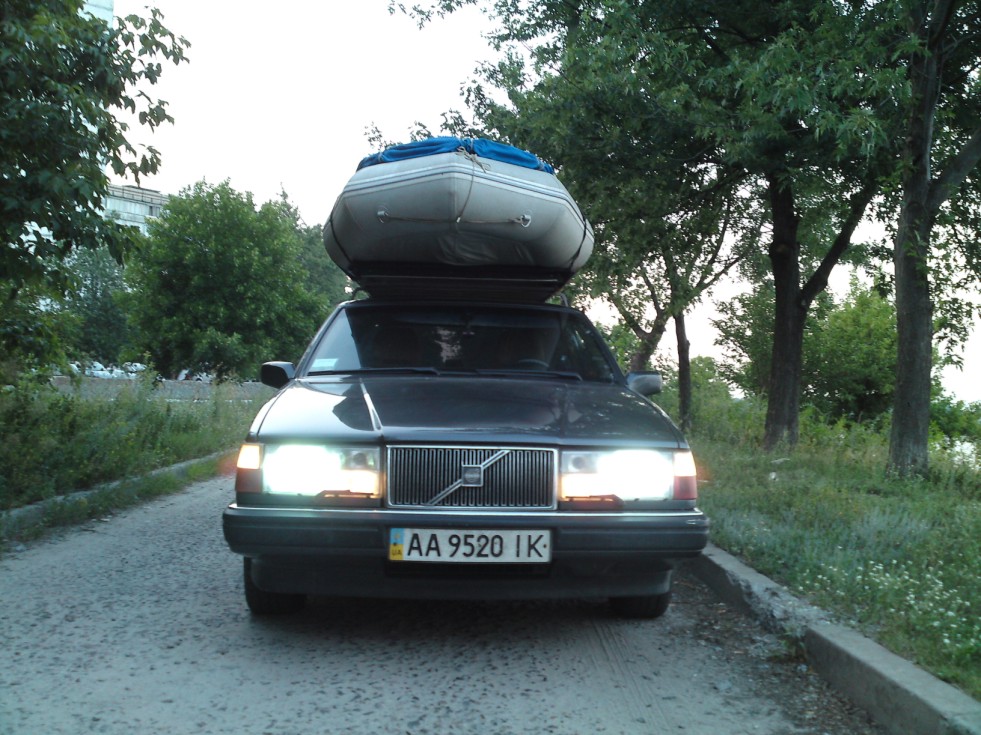

Наконец то решил проверить красотку в важном деле - на рыбалке. Багажник как и на 760 - стал без регулировок. Лодку опускаю сверху с потолка навеса вместе с площадкой и креплю самодельными ремнями из старых камер. Зазор от лодки до точки потолочной балки 5-7 см. Выехал в темное утреннее время без проблем. Но когда вернулся, то чуть не снес лодку с крыши машинки! Не смог заехать - нивоматы поднялись и лодка уперлась в навес. Пришлось ставить авто в стороне до утра, чтобы машинка просела и только после заехать под навес. На другой день машина просела и я рванул стать на место,под навес, но к удивлению увидел что не прохожу?! Машинка как будто подросла?! Пришлось стравить воздух с лодки, чтобы стала плоской и только тогда пролез под навес. Выходит, что 960 выше, чем 760 см на 8!

Сообщение TREKKIN » Сб июл 13, 2013 8:19 pm
Если стоят нивоматы-по любому она выросла так же как и моя 760я. Не переживай с высотой у тебя как и у меня все нормально ;) На первой фотке прикольно смотрится! Как самоходная,пусковая ракетная установка. :-D

Сообщение Вольволег » Сб июл 13, 2013 8:50 pm
TREKKIN писал(а):Если стоят нивоматы-по любому она выросла так же как и моя 760я. Не переживай с высотой у тебя как и у меня все нормально ;) На первой фотке прикольно смотрится! Как самоходная,пусковая ракетная установка. :-D
У меня справа как то смотрится сайлент около кронштейна домкрата будто порван или скручен. Если бы хватило умения перебрать , как ты свой мульт. 8-) Но пока надо разобраться со стабилизатором (раздолбаны резинки стабилизатора). Кстати, моя 760 ходила также мягко, как и 960 с мультом. Не заметил разницы никакой. И жена говорит, что то же самое. Может сайленты подубитые? 8-)
