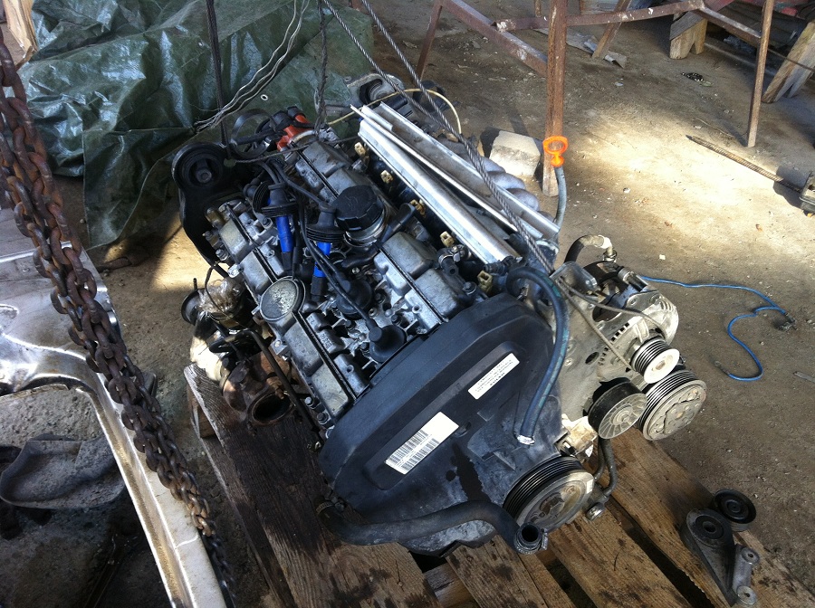

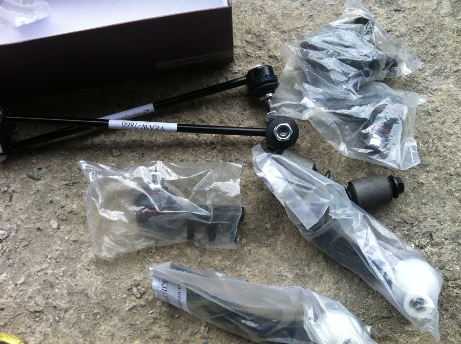

И так будет Рка,кузов от 850,седан,была т5,будет т5р,все с ы70,двигло 2.0 турбо :idea:

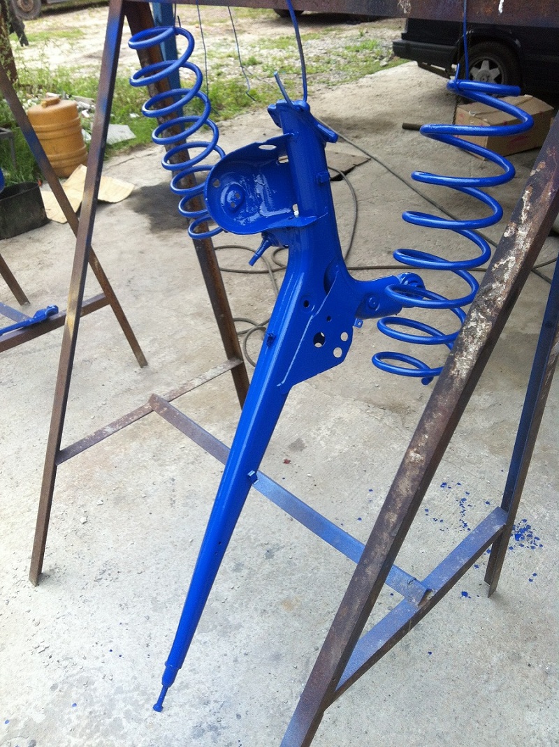

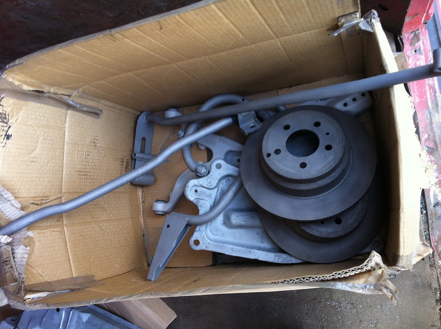

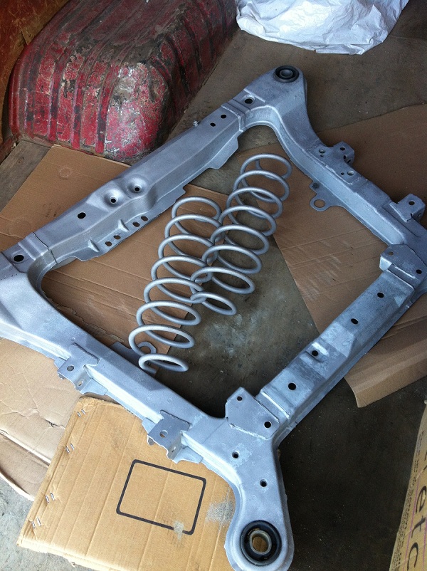

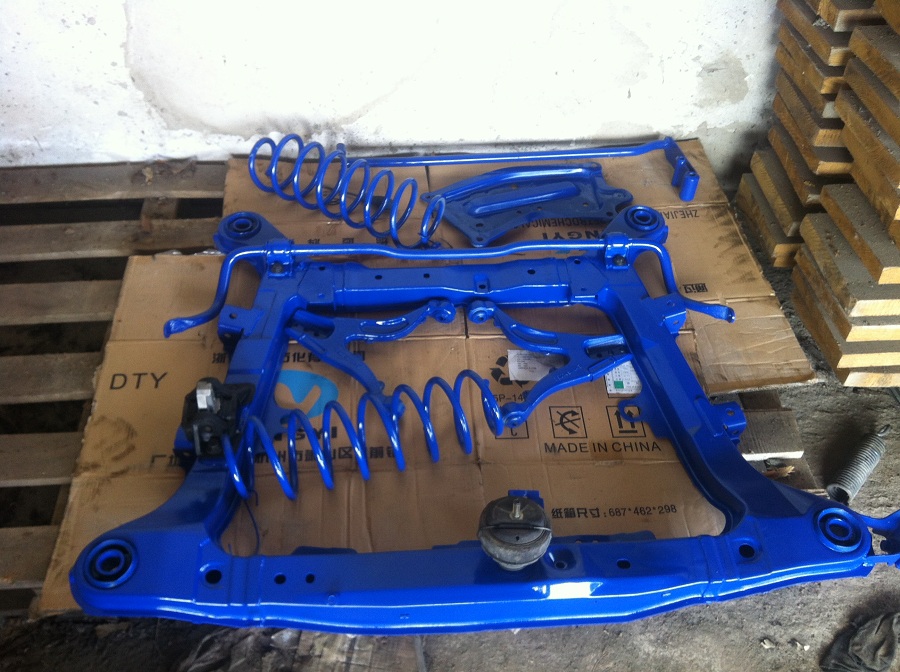

пескоструй и покраска элементов подвески
новые шаровые,тяги,стойки стабилизатора и тд

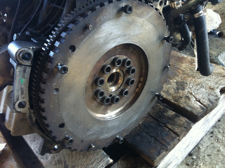

заменил демферный маховик на обычный,2.7кг разница
буду выкладывать фото по проделаной работе

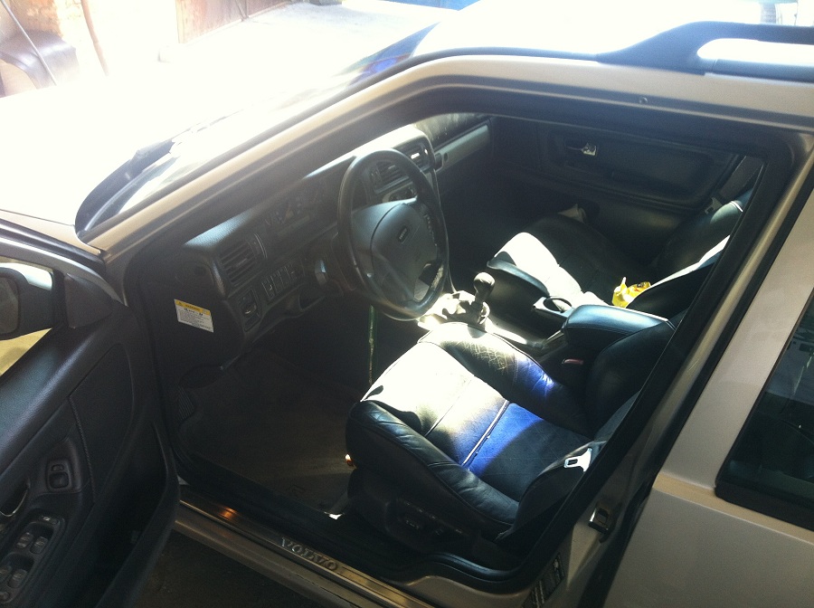

На фото кусок кузова с релингами? донор?
Re: 850 т5-----> s850R
Сообщение Kolya » Пн июн 24, 2013 4:42 pm
lexa писал(а):На фото кусок кузова с релингами? донор?
да донор в70р авд,полный привод не буду ставить,да 2.0 рка

Коль, если двиг не поставил, можешь сфотать технологическое окошко под выпускным коллектором? через которое можно застопорить маховик .
Сообщение Kolya » Пн июн 24, 2013 4:51 pm
lexa писал(а):Коль, если двиг не поставил, можешь сфотать технологическое окошко под выпускным коллектором? через которое можно застопорить маховик .
сфоткаю завтра

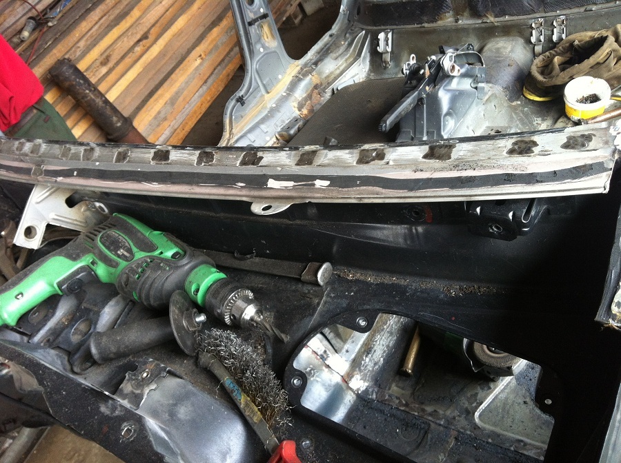

Сообщение Kolya » Вс июн 30, 2013 3:27 pm

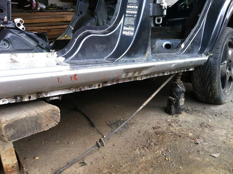

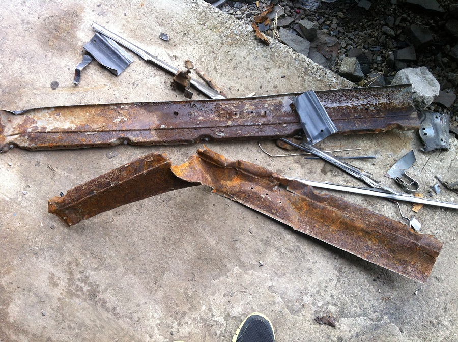

приварили пороги,планку под лобовуху и крепление рулевой колонки от s70

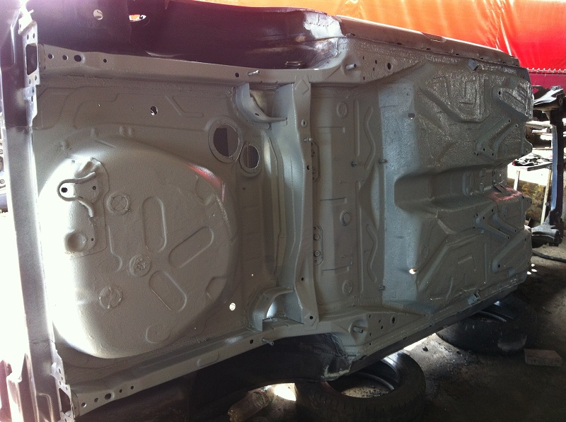

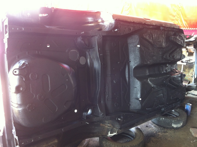

Сообщение Kolya » Сб июл 06, 2013 9:19 pm

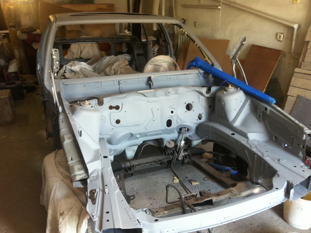

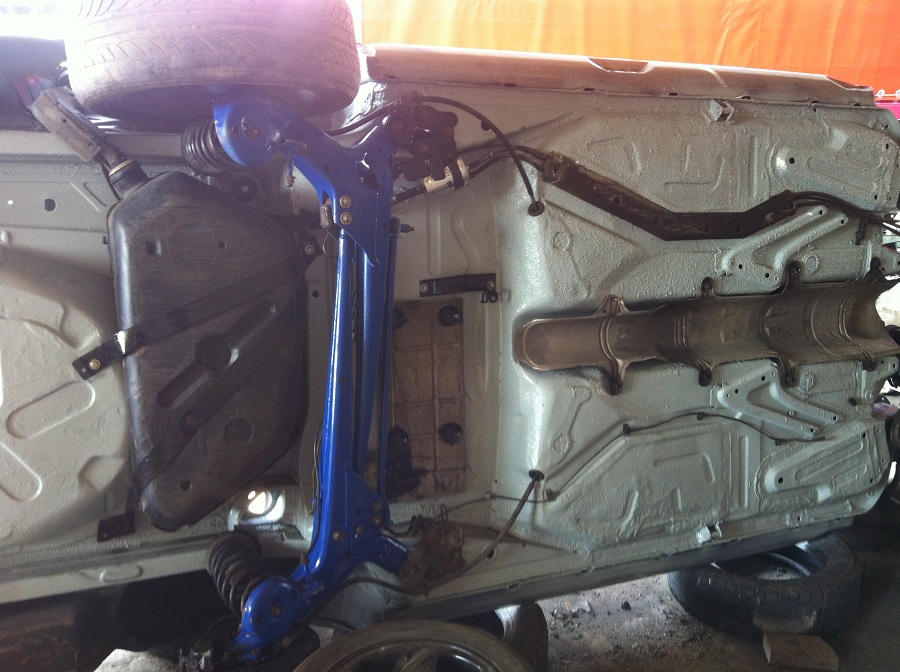

Днище обработано,вообщем ушло 8кг,антикора грунтовки и краски :o
зацениваем :-P

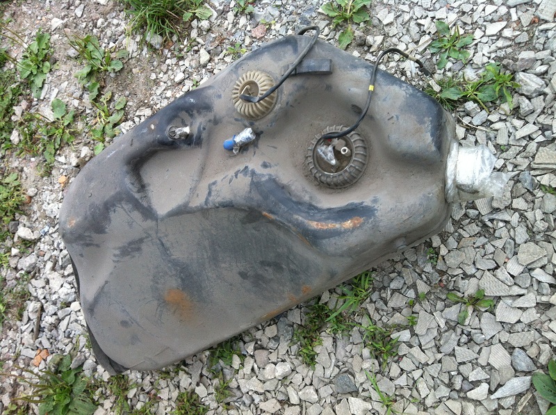

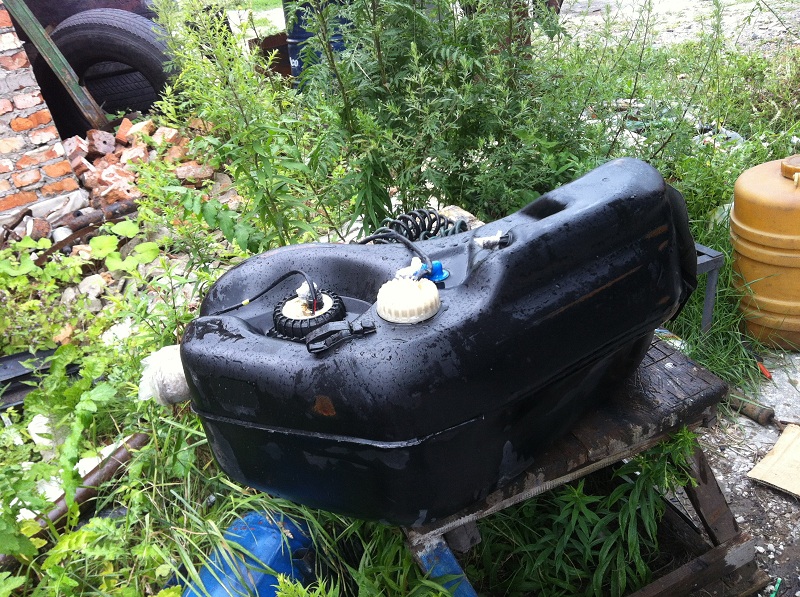

Сообщение Андрей-Volvo » Сб июл 06, 2013 10:01 pm
красота ) А я не могу понять, почему в баке два датчика ?
VOLVO and only VOLVO
Андрей-Volvo
Сообщения: 741
Откуда: Кривой Рог
Автомобиль: 745 TD
Re: 850 т5----------> s850 т5R
Сообщение Kolya » Сб июл 06, 2013 11:19 pm
Андрей-Volvo писал(а):красота ) А я не могу понять, почему в баке два датчика ?
бензонасос и уровень топлива :-P
Сообщение ARTYHA » Пн июл 08, 2013 10:55 am
это такие у нас умные машины, что по 2 датчика))))))) :D
Сообщение ivan@m » Пн июл 08, 2013 12:43 pm
ARTYHA писал(а):это такие у нас умные машины, что по 2 датчика))))))) :D
ЭБУ одному неверит-проверяет через второй))))) :-D :-D :-D сори за флуд :oops:

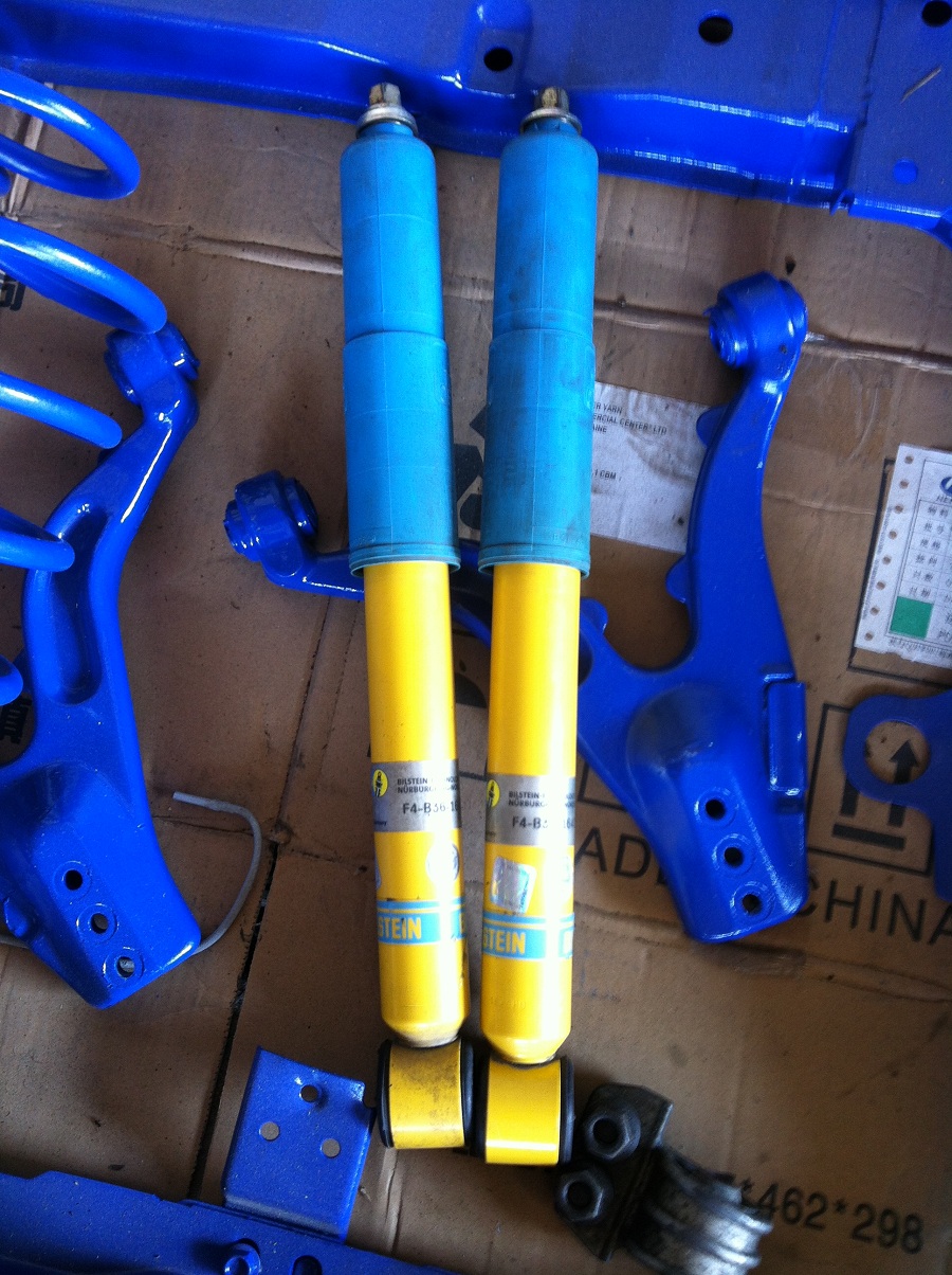

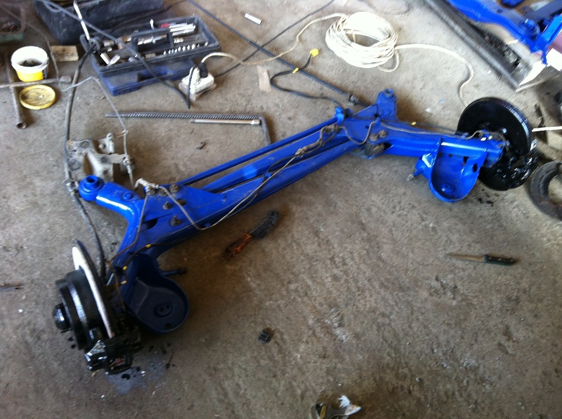

Сообщение Kolya » Вс июл 14, 2013 12:44 pm

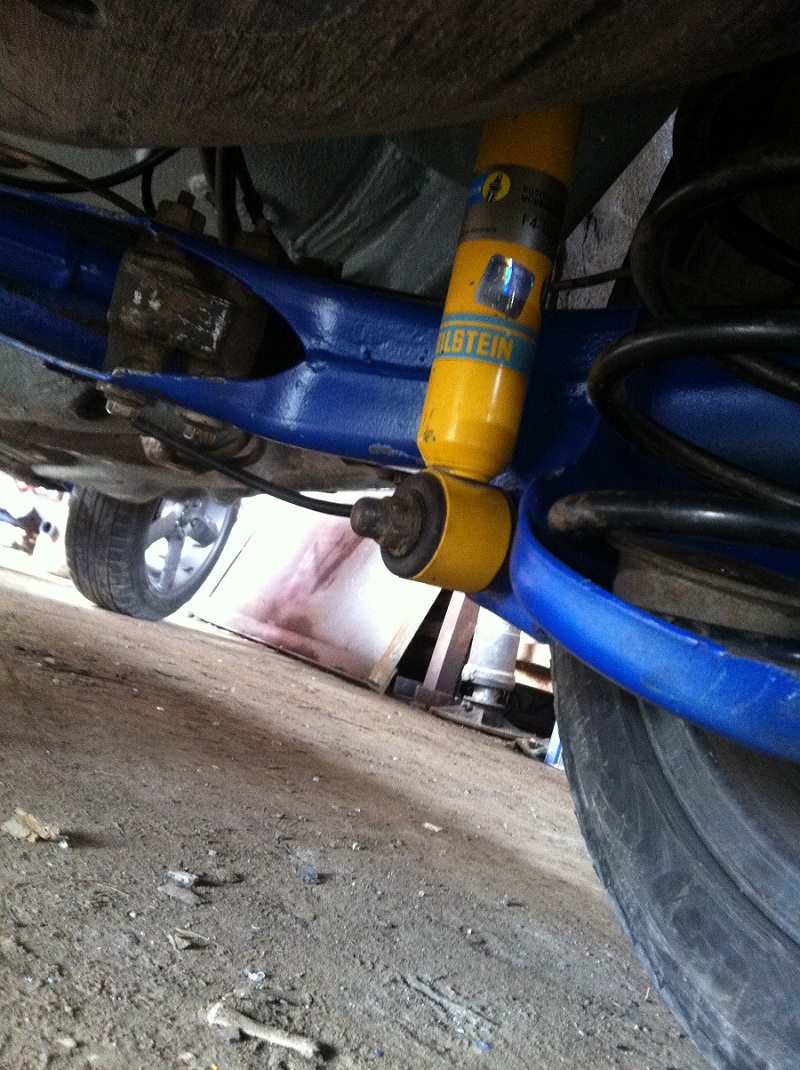

Работа идет :moil:

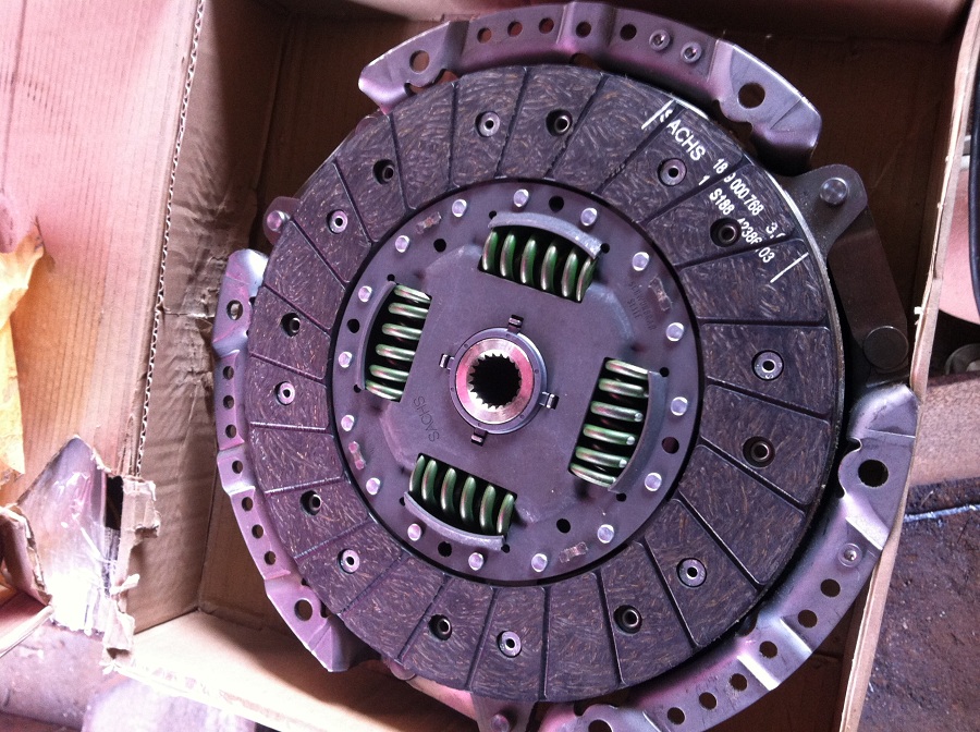

ОГРОМНОЕ СПАСИБО Ване за комплект сцепления :-P
машина на колесах,будет ехать на покраску,купил задние аморты бильштайн,комплект сцепления,и два саба предложили,решил взять :idea:

Сообщение Dr.V » Вс июл 14, 2013 2:11 pm

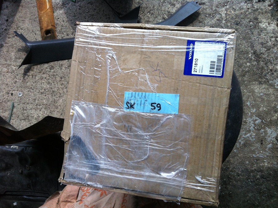

У свій час Коля з Харкова, порадив брати комплек щеплення САКС, а не переплачувати за вольвовську наклейку. Взяв Сакс, хоча було велике бажання взяти вольво. Бачу, що Коля все-таки був правий.
Сообщения: 865
Откуда: Миколаїв
Сообщение Никита » Вс июл 14, 2013 2:47 pm
Коля давай ) Наш ответ Ване был что: " Коле можно доверять шли " :) :cars:
Никита
Сообщения: 292
Клубная карта №: 4
Сообщение Kolya » Вс июл 14, 2013 2:58 pm
Dr.V писал(а):У свій час Коля з Харкова, порадив брати комплек щеплення САКС, а не переплачувати за вольвовську наклейку. Взяв Сакс, хоча було велике бажання взяти вольво. Бачу, що Коля все-таки був правий.
а другого не было,взял какое было )
разборка автомобилей VOLVO
моб 093 818 04 47
или 096 202 25 06 Коля
Kolya
Сообщения: 388
Автомобиль: Volvo 760 t5
Сообщение ARTYHA » Вс июл 14, 2013 3:02 pm
не факт, що у коробці сахс буде сахс, а у коробці вольво точно буде сахс)))))
Сообщение Kolya » Вс июл 14, 2013 3:16 pm
ARTYHA писал(а):не факт, що у коробці сахс буде сахс, а у коробці вольво точно буде сахс)))))
точно,мне одно прислали,не упаковано нихера,как нибуть кинули в коробку и отправили,а тут все на уровне :?
Сообщение volvo PS » Вс июл 14, 2013 4:24 pm
Все круто!!!
че не захотел себе купить винтовую подвеску???
C Ув. Александр
volvo PS
Сообщения: 732
Автомобиль: нет
Сообщение Kolya » Вс июл 14, 2013 4:53 pm
volvo PS писал(а):Все круто!!!
да та которая по 500 у.е то не очень хорошего качества для наших дорог,а газовые бильштайны будут то что надо )
может позже пневму поставлю :moil:

Сообщение Алежон » Пн июл 15, 2013 12:54 am
сакс ленфердер боге это и есть оригинал Вольво,а по сцеплению они даже не пересекаются,оригинальное сцепление Вольво 850 только сакс,если у вас не написано сакс значен это не оригинальное сцепление вольво потому что по оригиналу других производителей нет.

Сообщение Dr.V » Пн июл 15, 2013 9:00 am
Олег, це все так. З власного досвіду, хотів сказати лише, що сакс завернутий в коробку з надписом "сакс" буде дешевшим,ніж такий самий сакс завернутий в коробку з надписом "вольво". Що для 850 не має коробок з надписом "сакс", сперечатить не буду, - не знаю.

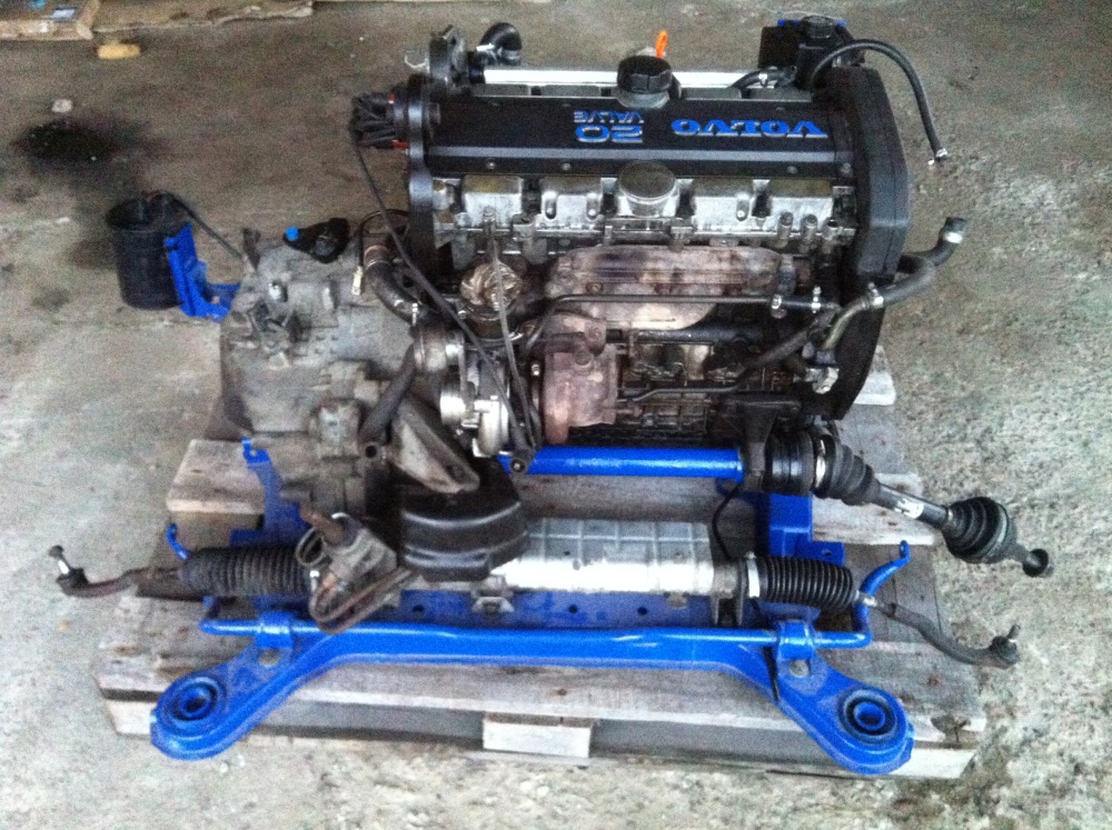

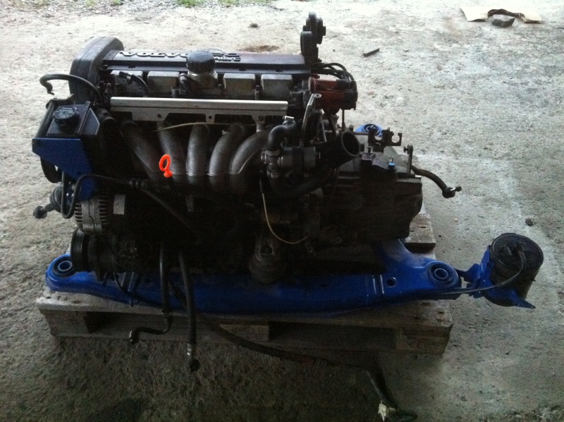

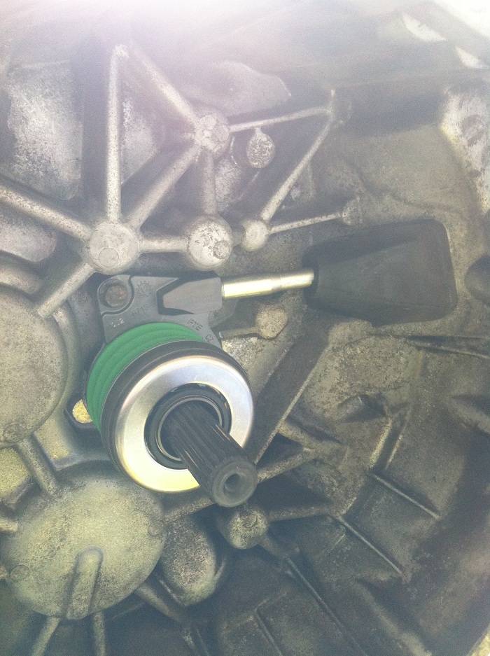

Сообщение Kolya » Чт авг 15, 2013 9:27 pm
работа идет :moil:
машина погрунтована,завтра будет красится)
двигатель собран,готов к установке

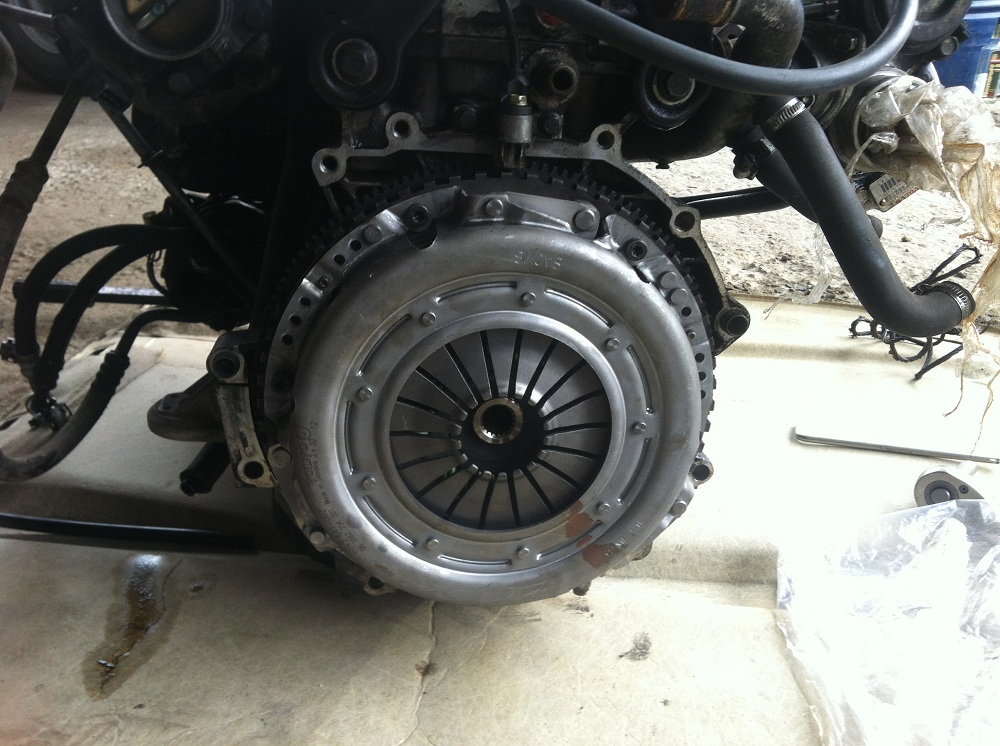

новое сцепление,выжимной,сальник распредвала на месте !
