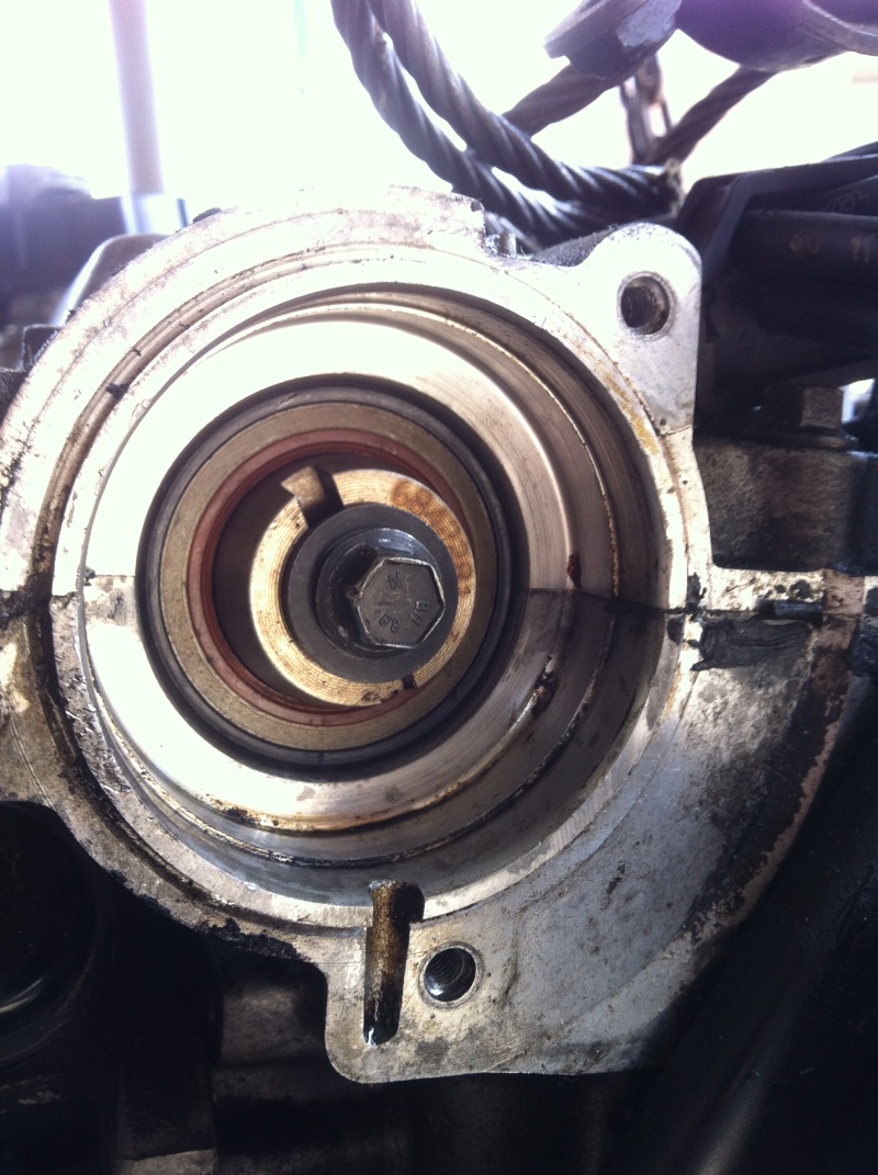

Сообщение Kolya » Чт авг 15, 2013 9:27 pm
работа идет :moil:
машина погрунтована,завтра будет красится)
двигатель собран,готов к установке
новое сцепление,выжимной,сальник распредвала на месте !
