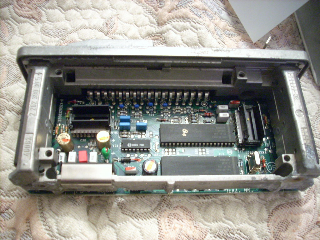

сегодня после сильно ливня люк пустил воду и зотопило пасажирскую сидушку и весь полик! :roulette:
неприятности на етом не закончились-----еду я домой и замечаю на приборке, что загорелась лампочка Abs, стал посмотреть в чем дело! ABS у меня находиться в багажнике, когда снял крышку--афигел, почти под верх бокового кармана(он там у меня стоит), залило водой--мозги, насос, вся проводка и рерюхи--все в воде! :sad:
причина, пустито воду с дренажа наверное, а стек внизу наглухо забит всяким мусором, тылью с болотом и (кучей херни)! :viking:
я пробил стек, вода ушла сразу, но abs.так и не начал работать, то не тухнет лампочка, то может себе в любое время отключиться!
отключил блок, достал его, а с него течет вода--я афигел! :o
приехал домой--снял крышку---а там все мокрое, плата уже начала окисляться :drag: , взял спирт по возможности все протер и высушил феном!
так же и с главным реле! может и насос выжел!
надеюсь все будет жить--завтра посмотрим! :(

Сообщение TREKKIN » Пн июн 03, 2013 11:35 pm
Славик релле то же вскрывай. Я свой абс вздрючил вдоль и поперек,а сабака в этой реллюшке зарыта.

Сообщение slava_n » Пн июн 03, 2013 11:53 pm
я знаю,что оно и отключает всю систему! :D

Сообщение slava_n » Чт июн 06, 2013 10:49 pm
разборка,просушка после протирки спиртом--помогла! :-D
