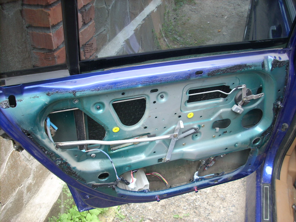

сегодня начал переделывать салон--а гемора то сколько с дверями---хорошо, что мои двери с 940 "96-97 годов совпали по скилету с 960--s90,старее дверь не такая! :drag:
лучше и легче поменять целую дверь и просто покрасить! ))) 8-)
все стало на свои места, все отверстия совпали--Слава Богу! 8-)
но намучался конкретно! :moil:
поставил ручки с 960(покрасил в мат)--мелочь, но сразу по другому дверь смотриться и машина в целом! ;)
поменял весь полностью механизм с ручками, переклепывал крепления, поставил в корпус родного динамика--другой, хотя родной тоже играет супер !
много подводных камней, но нет уже даже сил все расказывать! :moil: :drag:
вот результат!

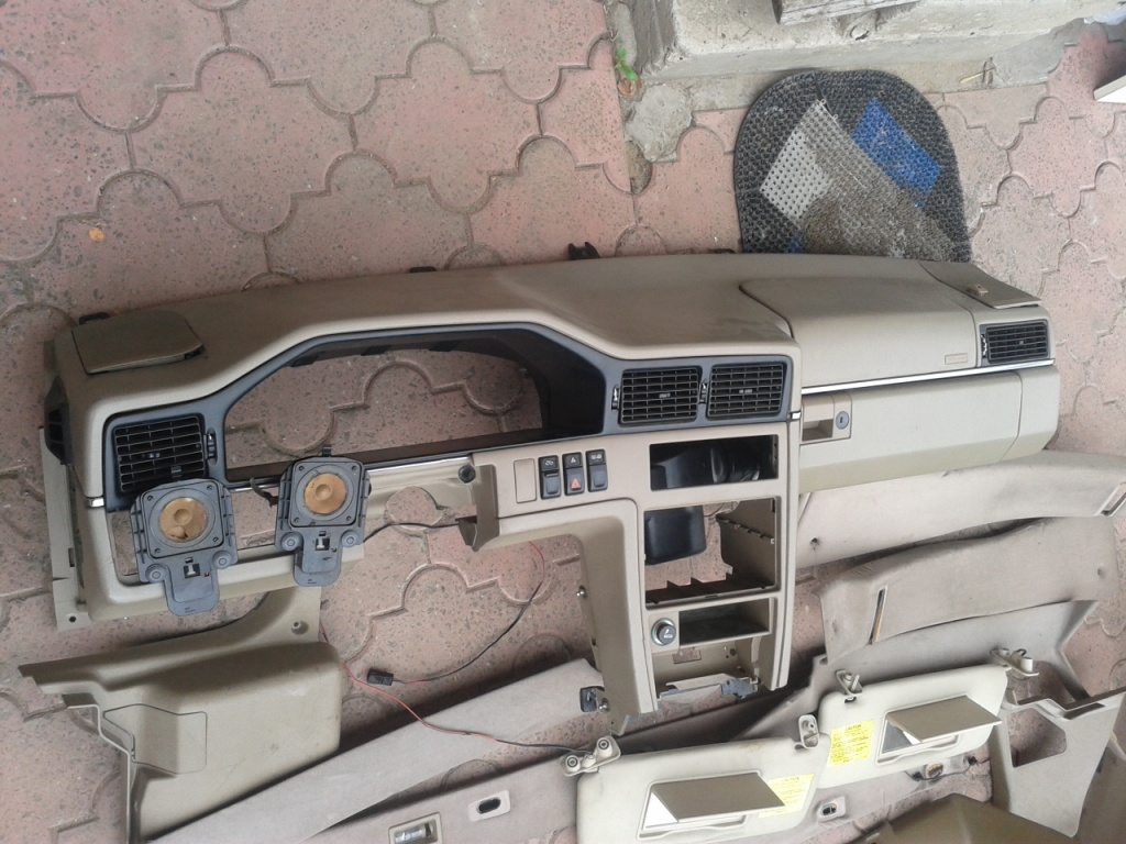

Сообщение slava_n » Сб июн 15, 2013 11:51 pm
еще
вот только дерева не хватает! :(

Сообщение slava_n » Сб июл 13, 2013 11:42 am
так! :D
по можливості щось робимо далі! :moil:

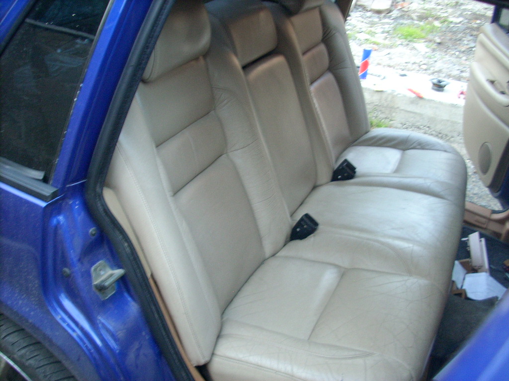

Сообщение slava_n » Ср авг 07, 2013 9:37 pm
вот они на сохранении--блин жалко даже садиться :roulette:
отмою только подголовники и задок! :idea:
