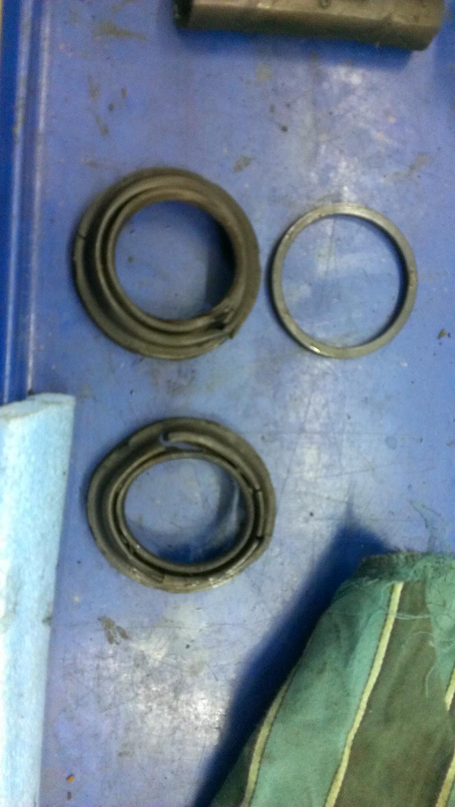

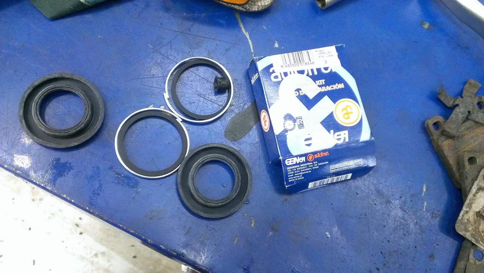

Сообщение Санык340 » Сб фев 16, 2013 6:35 pm

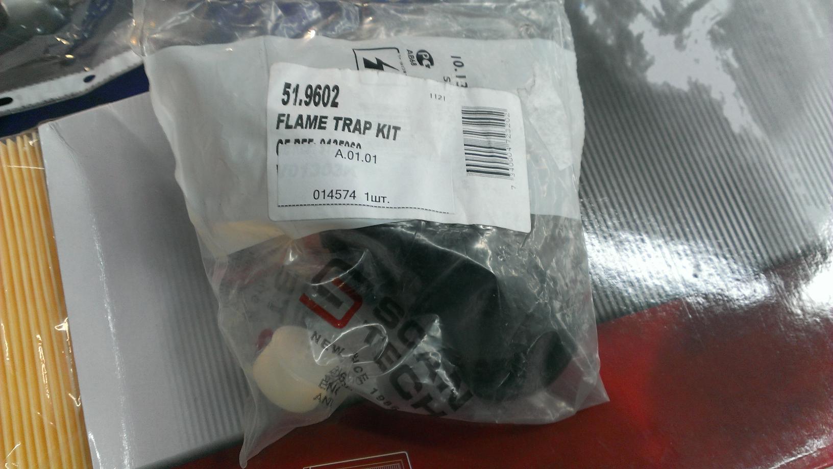

поршенек поколыхал мозГ,но не долго,тиски пару матов,и он отошол.
замена рем.комплекта,и будет счастье работает усе :idea:
еще поживет супорток
убитые сальники
новье
Последний раз редактировалось Санык340 Сб фев 16, 2013 7:09 pm, всего редактировалось 1 раз.

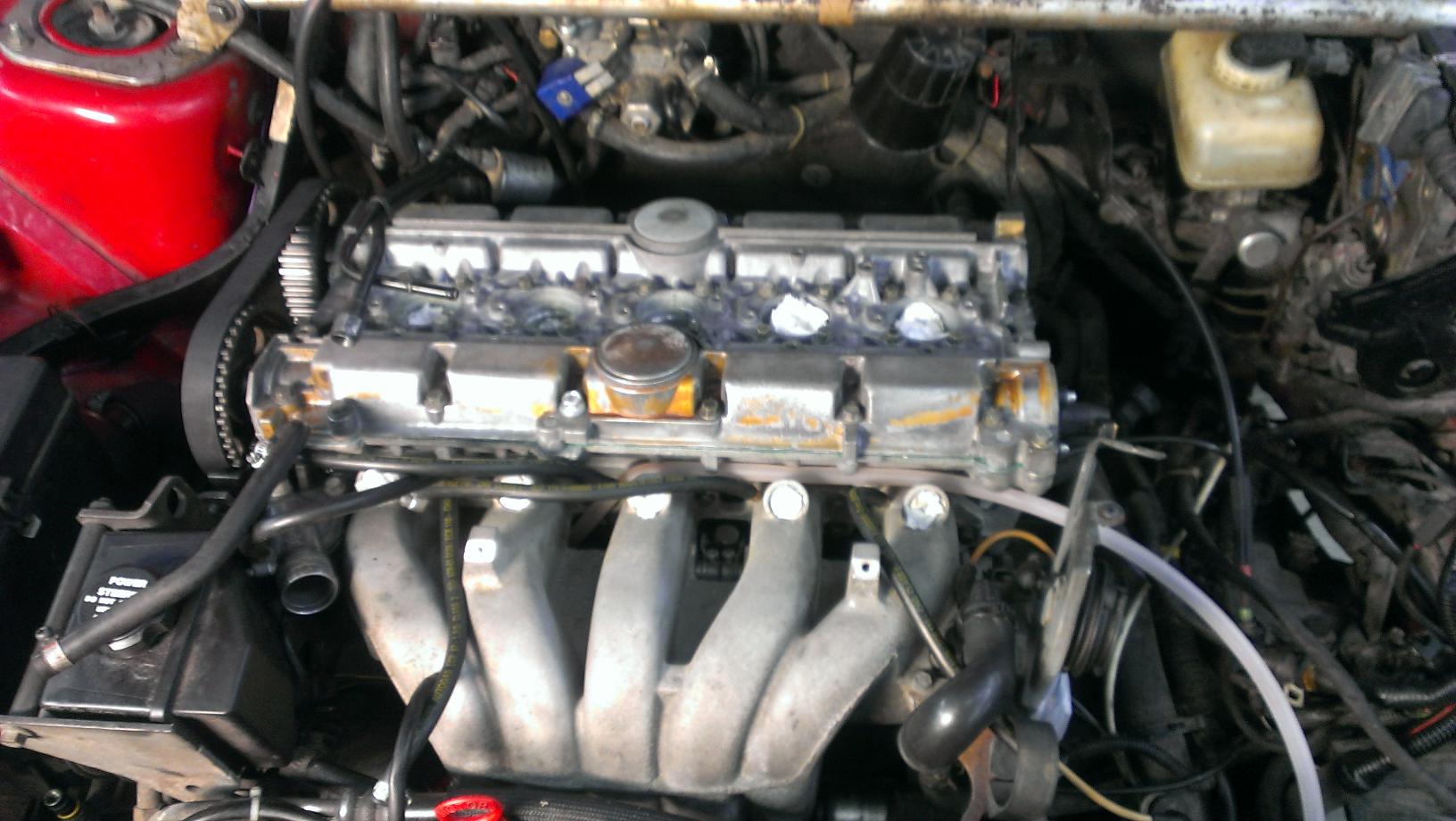

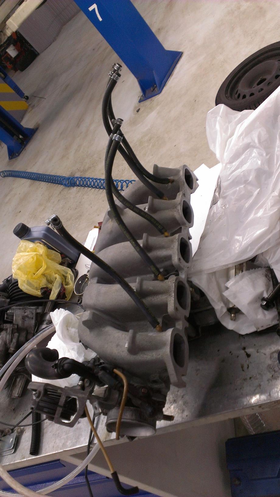

Сообщение Санык340 » Сб фев 16, 2013 7:41 pm

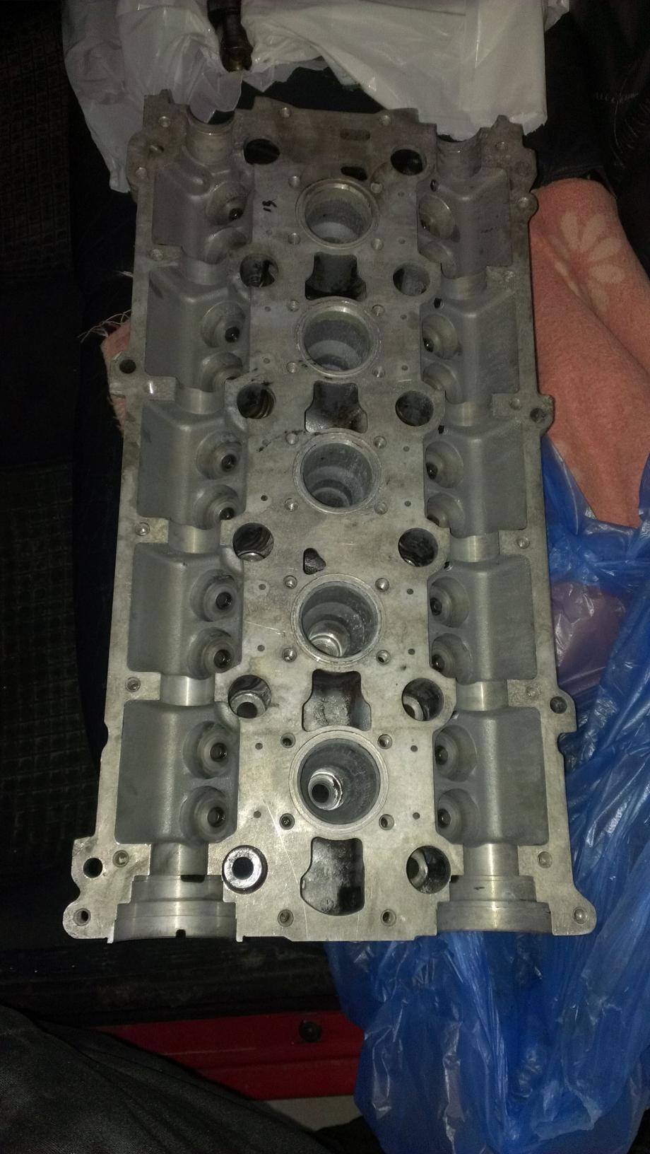

машинка снята с подьемника,еще неделю назад(небыло время отписать)
по результатам проделанной работы,моторист выложелся на все 300%,сборка головки после ремонта,замена ремней,роликов,чистка смазка,ну усе как по фен-шую :moil:

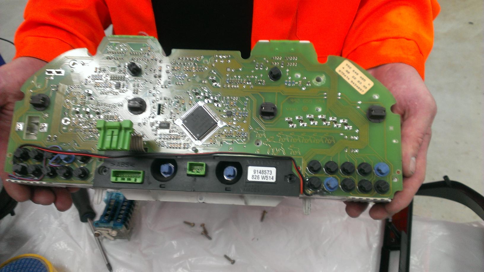

Сообщение Санык340 » Сб фев 16, 2013 7:47 pm
еще немного,с этого начиналось
замена приводной шестеренки на одометре,увенчалось успехом спс ivan@m
замер пошол с 000000км :idea:
результат проделаной работы
а тут "лоси"
приборная панель
Не сделав первый шаг
Не познаеш пройденный путь
Санык340
Сообщения: 911
Откуда: Киев-Овруч
Re: ВИКИНГ 850 2.5 I 20V
Сообщение Санык340 » Сб фев 16, 2013 7:52 pm
запуск прошол успешно,робота ровная аж душу радует :cars:
только вот не задача,криворукие руки "колхозника" который пытался сделать движок до меня,дали бреш в нижней крышке блока цилиндров,пускает соединение которое промазпно Куй его знает каким гЭрметиком :roulette:
но ничего поправимо и это,скоро выбиремся на устранение течи. :moil:
а пока наслаждаемся "самолетом" :cars:

Сообщение FanVolvo » Сб фев 16, 2013 8:27 pm
А масло как заливал? уже придумал бы чтото на головке
Откуда: Киев Оболонь
Сообщение Санык340 » Сб фев 16, 2013 9:38 pm
через щуп :oops:
примастырил лейку,и доливаю

Сообщение ivan@m » Сб фев 16, 2013 11:15 pm
Санык340 писал(а):еще немного,с этого начиналось
Саш это моя приборка с лосями??
Сообщение Санык340 » Сб фев 16, 2013 11:24 pm
нет это моя :oops:
твоя была обычная

Миша шарит.А что это за приборка с лосями? не видел таких....
Сообщение Санык340 » Пн фев 18, 2013 8:23 am
ХЗ - сам ржал когда вскрывал,приборка 1995 года.
Стоит у меня.
Прикольно, разбираю, скучно...А тут лоси :o , да еще и табун :drag:

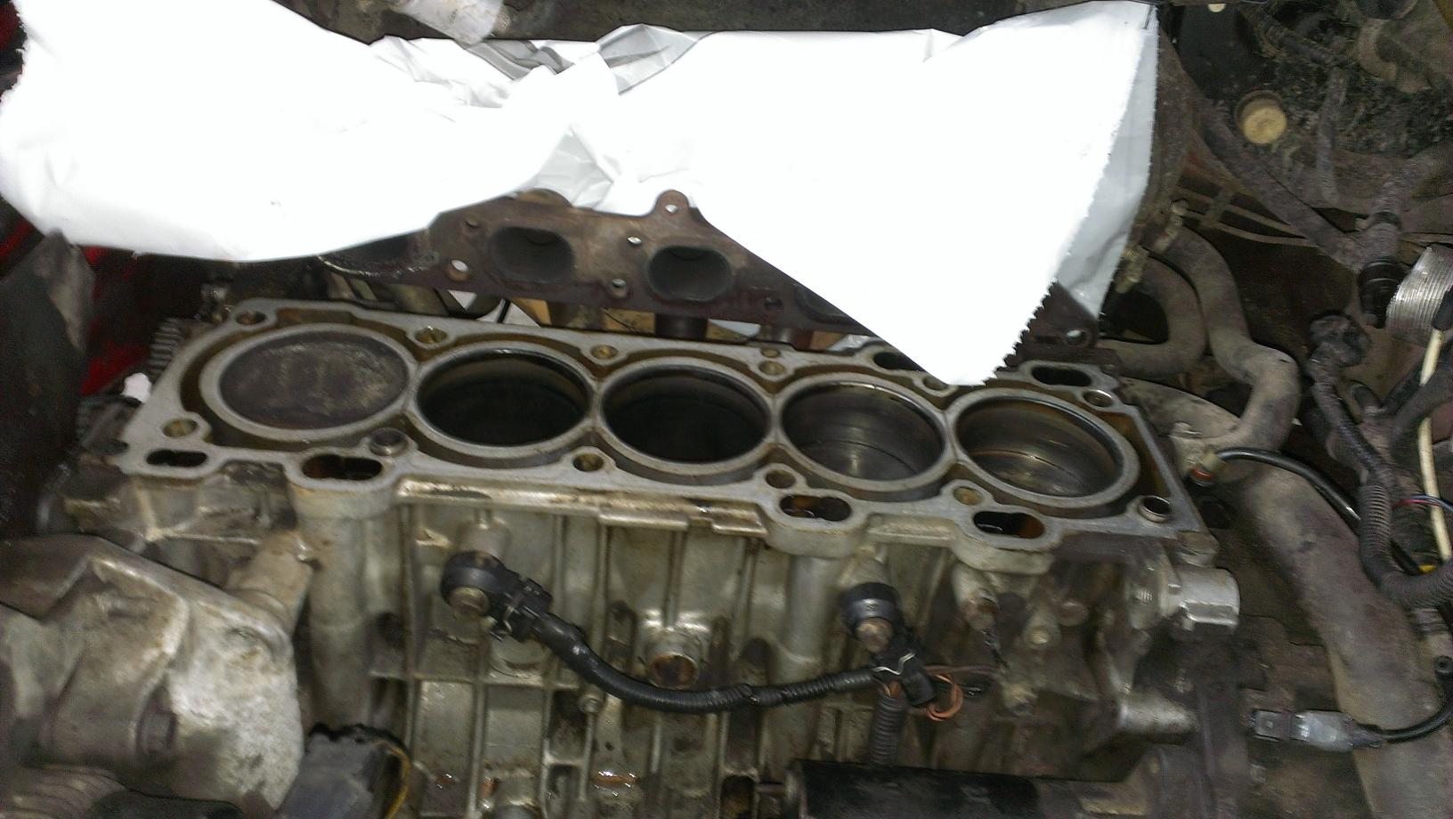

Сообщение Санык340 » Вт июл 16, 2013 12:23 am
Снял двигло.
Разобрал...
Расстроеный иду бухать...
Санык340
Сообщения: 911
Откуда: Киев-Овруч
