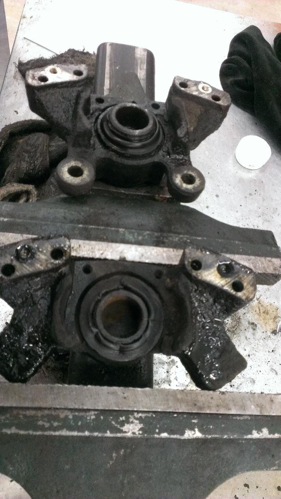

а я свой супорт так и не смог разкаксовать...почти 3 дня продолбался, и нагревал, и заливал, и выкручивал...пока поршенёк не расколол...купил б.у...както так...
крутость не в машинах - а в хороших шинах !
KIRUxa
Сообщения: 196
Зарегистрирован: Ср ноя 23, 2011 11:50 am
Откуда: где то под Харьковом (Белгород)
Автомобиль: VOLVO V70XC
Re: ВИКИНГ 850 2.5 I 20V
Сообщение Санык340 » Сб фев 16, 2013 6:35 pm
поршенек поколыхал мозГ,но не долго,тиски пару матов,и он отошол.
замена рем.комплекта,и будет счастье работает усе :idea:
еще поживет супорток
убитые сальники
новье

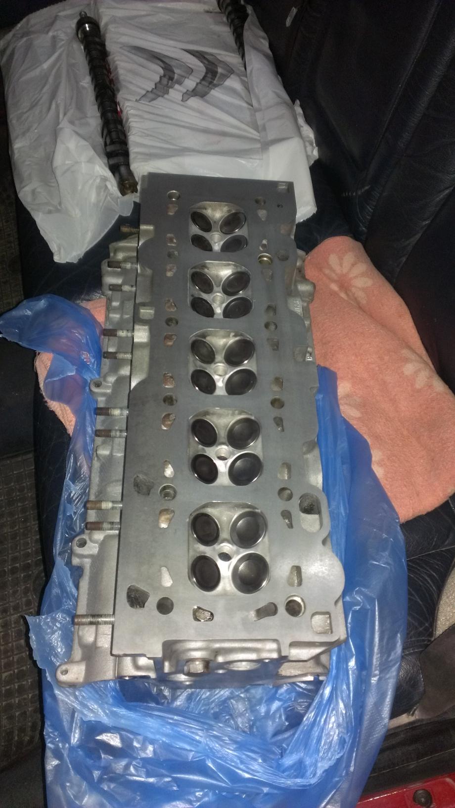

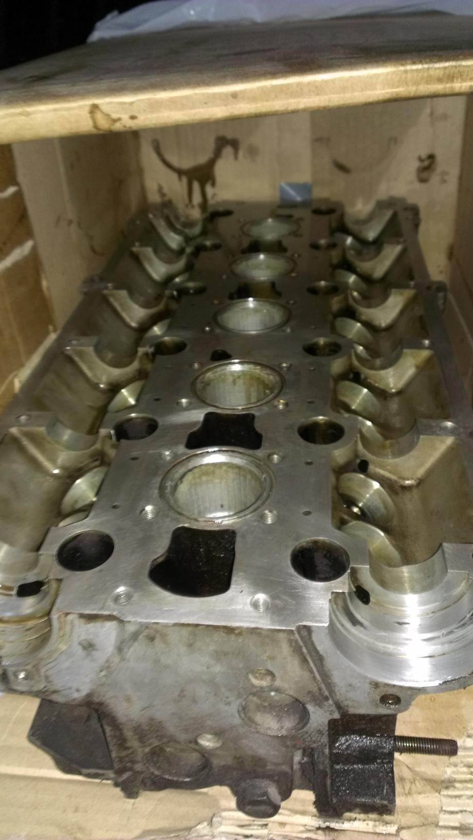

Сообщение Санык340 » Сб фев 16, 2013 7:41 pm
машинка снята с подьемника,еще неделю назад(небыло время отписать)
по результатам проделанной работы,моторист выложелся на все 300%,сборка головки после ремонта,замена ремней,роликов,чистка смазка,ну усе как по фен-шую :moil:

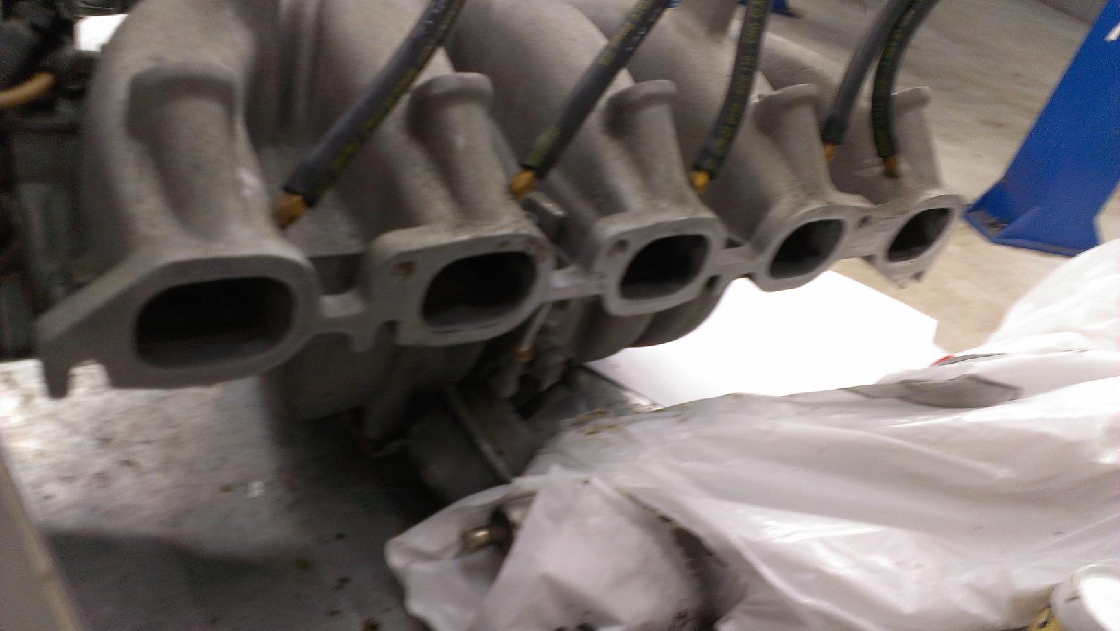

Сообщение Санык340 » Пн июл 15, 2013 1:23 am
Приподнему пока, а то работа не оставляет свободного времени.
За пол-года много чего убили наши дороги в подвеске. Заменил:
Рычаг передний еще один, ступицы на 5 болтов и диски ориджинал под них, шаровую опору вторую, кардан рулевого вала, задние аморты, передние стойки - обе, разобрался с сигналкой - замкнут концевик водительской двери (в замке). Промыл и прочистил радиатор основной и кондея (наружный), перезаправил систему фрионом...
Но "вылезло" два головняка...
1. При запуске и прогреве - плавает холостой ход и колбасит мотор (как на трех цилиндрах) - аж гидроопору порвал и верхнюю подушку ДВС.
2. Тосол начала мафына выплевывать....
Проверили, таки да - булькает в бачке на оборотах и при прогретом моторе.
Короче буду снимать двигло для устранения течи масла на стыке "блок-постель коренных вкладышей", заодно и голову сниму для проверки и замены прокладки....
Дали буде... :sad:

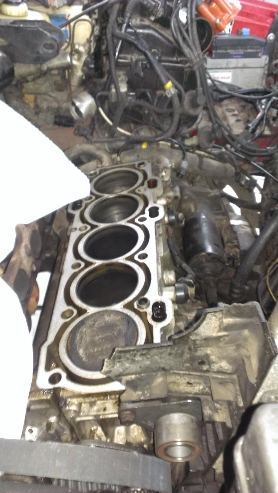

Сообщение Санык340 » Вт июл 16, 2013 12:23 am
Снял двигло.
Разобрал...
Расстроеный иду бухать...
Сообщение Сергей Doc » Вт июл 16, 2013 12:49 am
Блин, двигло же делали только? Шо ж такое?
Сергей Doc
Сообщения: 675
Откуда: Луцк
Сообщение FanVolvo » Вт июл 16, 2013 8:04 am
Как побухал? Что с двиглом?
Откуда: Киев Оболонь
Сообщение Stas340 » Вт июл 16, 2013 9:49 am
Или с двиглом бухал? :drag:
Перед каждым сказанным словом или сделанным делом, которое принимаеться в расстроенных чувствах надо сделать глубокий вдох и выдохнуть , тогда половины ненужных поступков не совершаеться, а сделанное будет обдуманным
В общем терпения и денег :frends:
Сообщение Санык340 » Чт июл 18, 2013 12:00 am
Сергей Doc писал(а):Блин, двигло же делали только? Шо ж такое?
Двигатель не особо делался - головку восстанавливал и прокладку менял...ну и ГРМ заменил.
