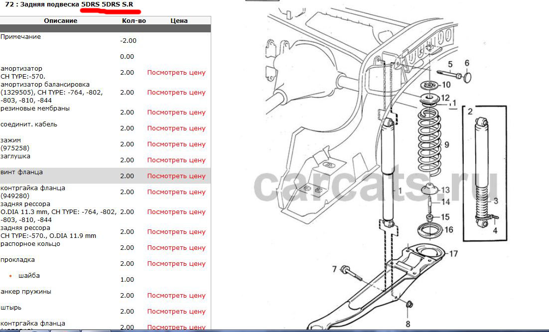

Вот там на рисунке есте штука под номером 2. По всей видимости с ее помощью и крепится, у меня в рычаге второго отверстия нет :(

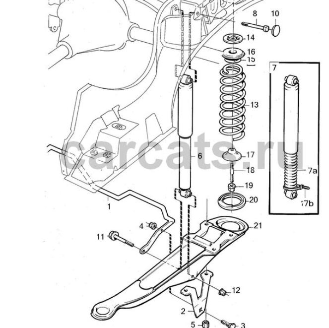

А вот у человека стаб стоит, только непонятно как крепится
Жопу то переставляет блин. А как же турбосараи гоняют тогда. Непорядок, стаб нужен

Как говорят в Одессе,таки да, одной гайкой к этому кронштейну а второе отвестие для болта амортизатора. А кронштейн крепятся двумя гайками хомута который держит мост.
