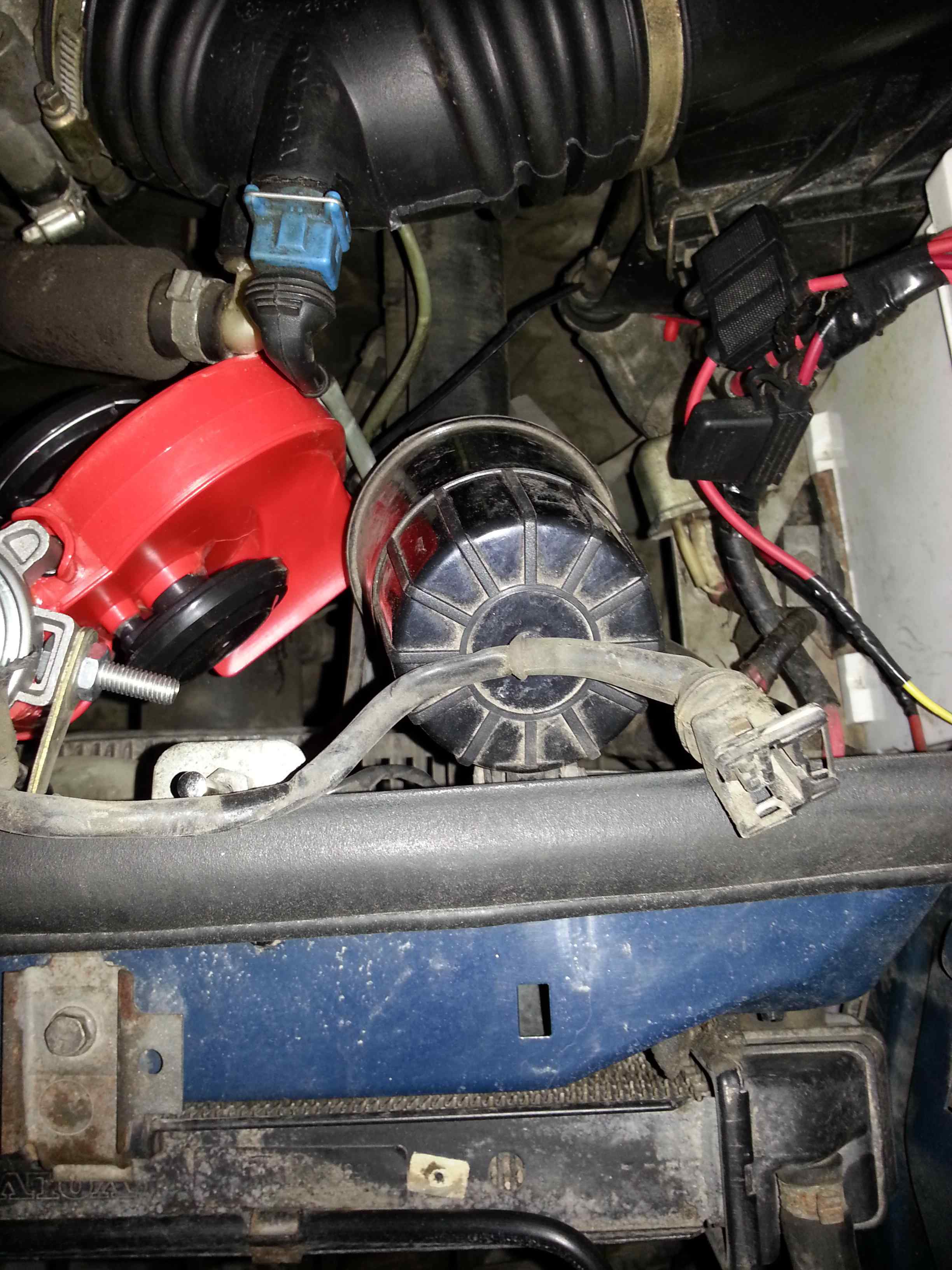

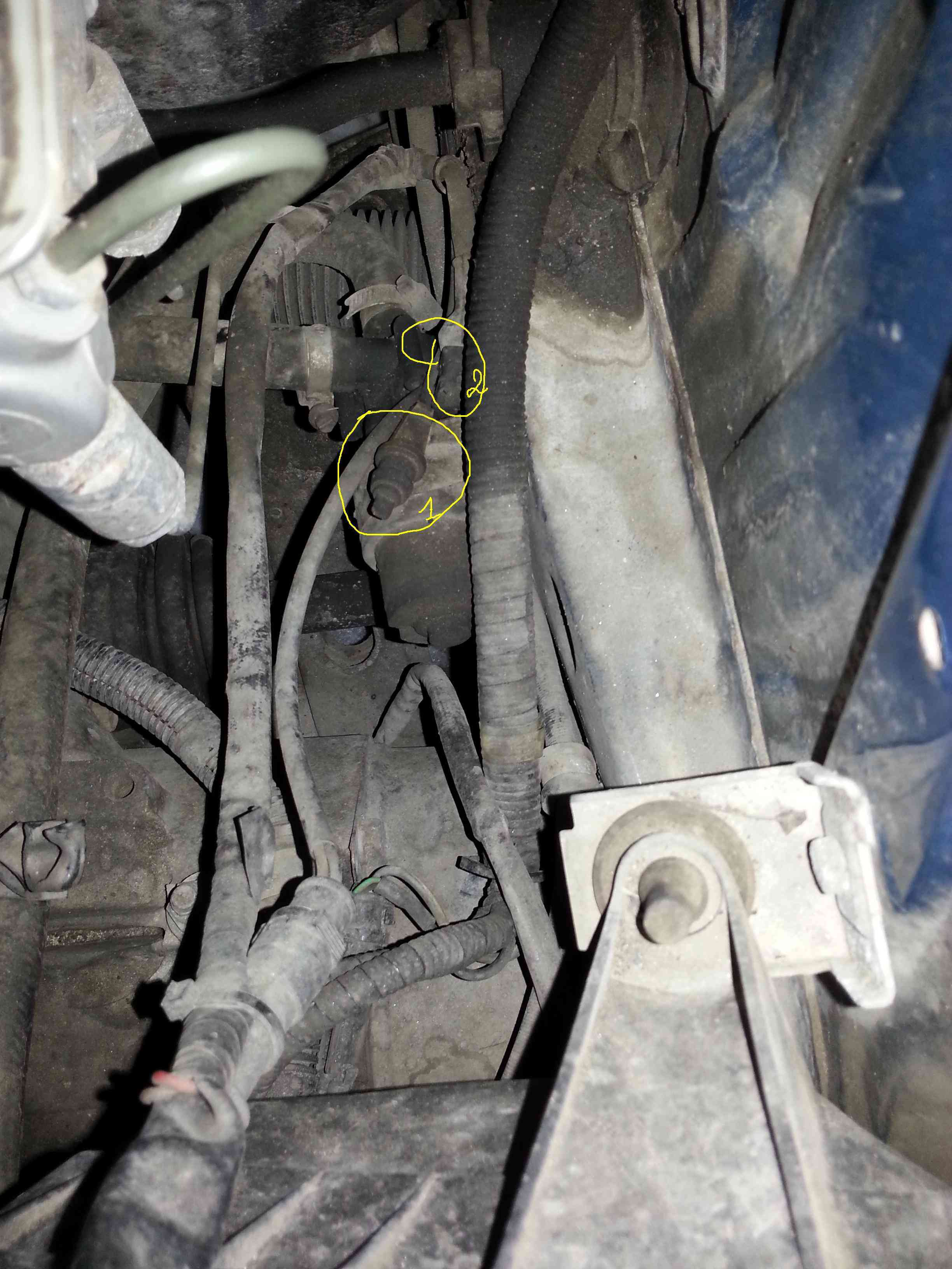

Сообщение volvo440GL » Чт янв 10, 2013 11:16 am
Мужики у меня такая дилемма!
Лямбда должна быть но ее нет. Двиг В18ЕР.
Хочу установить лямбду - нашел две фишки похоже дня нее под ГТЦ - одна мама один папа на фото выделил желтыми кружками
НО
нарыл еще одну фишку подключения возле аккумулятора....
Фото прилагаю
Вопрос какие идут на лямбду - и возле аккумулятора только одна мама (такая же как и внизу под ГТЦ)
Последний раз редактировалось volvo440GL Чт янв 10, 2013 3:25 pm, всего редактировалось 1 раз.

Сообщение AbsolutMC » Чт янв 10, 2013 2:35 pm
на первом фото похоже на провода лямды, попробуй померять напряжение между массой и етим одним проводком (если есть 0.45В то скорей всего проводка при делах ), и попробовать коротнуть етот провод на массу(при запущеном, прогретом двигателе, если работа двигателя изменится-значит таки лямда должна быть).
П.С. Зачем Вы бросаете фото через радикал? Можно просто бросить прямо на форум, или например через яндекс фотки и д.р. Просто очень неприятно с нормального форума попадать на етот мусорозборник(вот хочу посмотреть вашу первую фотку поближе, кликаю и попадаю на радикал, а там реклама, реклама, реклама +еще два окна рекламы :grin: :roulette: а фотки то вашей нет, и посмотреть немогу)

Re: Расход топлива
Сообщение AbsolutMC » Чт янв 10, 2013 4:20 pm
volvo440GL писал(а):поправил ссылки! спасибо!
Я просто вычитал на форумах что коннекшены лямбды находятся возле аккуму над карлсоном. Я там нашел только один (он на фото есть) НО у меня еще два висят под ГТЦ - один папа, один мама такой же как в первом варианте! :?
То что я написал выше касается провода №1 на вашем фото(то что он не под акумулятором ето даже хорошо(я сам так делаю чтоб было легче к нему подключить измерительную апаратуру на заведенном двигателе(нужно для диагностики системы впрыска))). Если напряжение есть и мотор реагирует то надо будет ставить лямду(как, напишу познее).
П.С. провод который над радиатором: посмотрите цвет проводов и я вам попробую указать-что ето.
