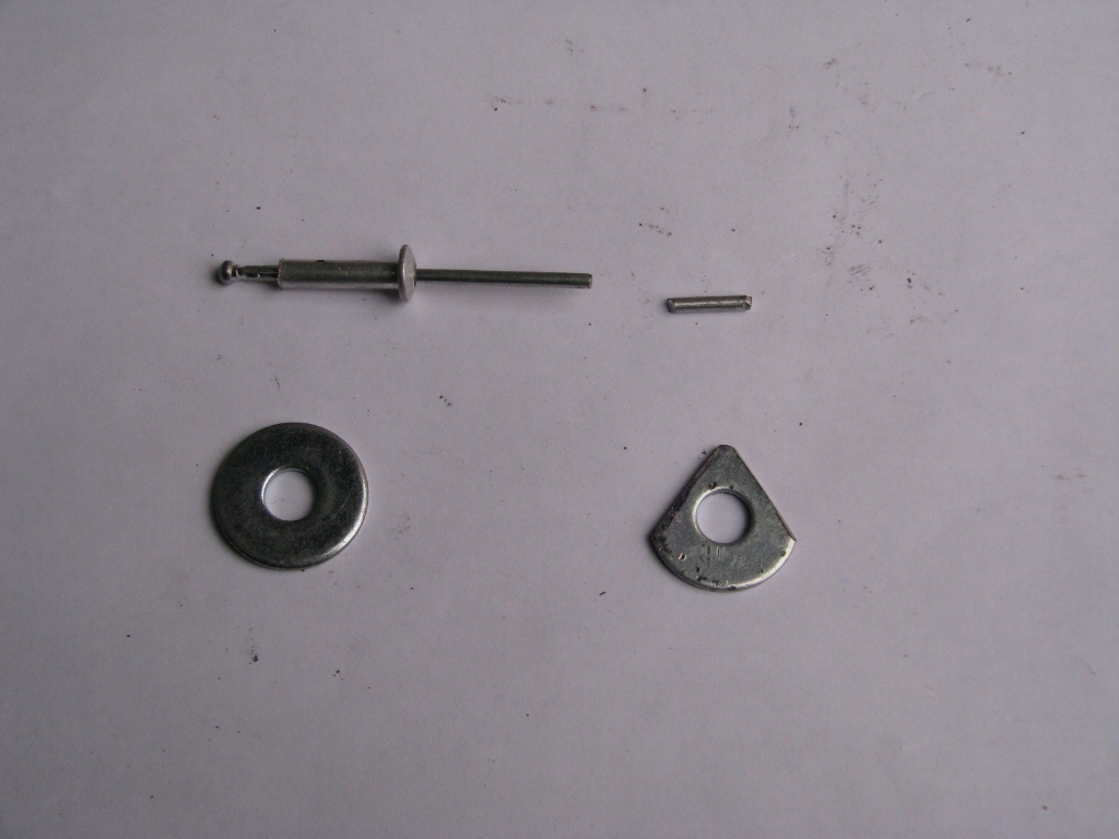

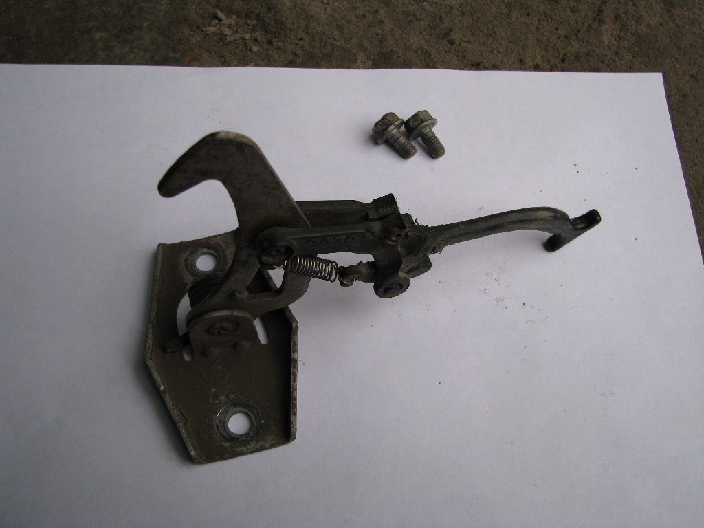

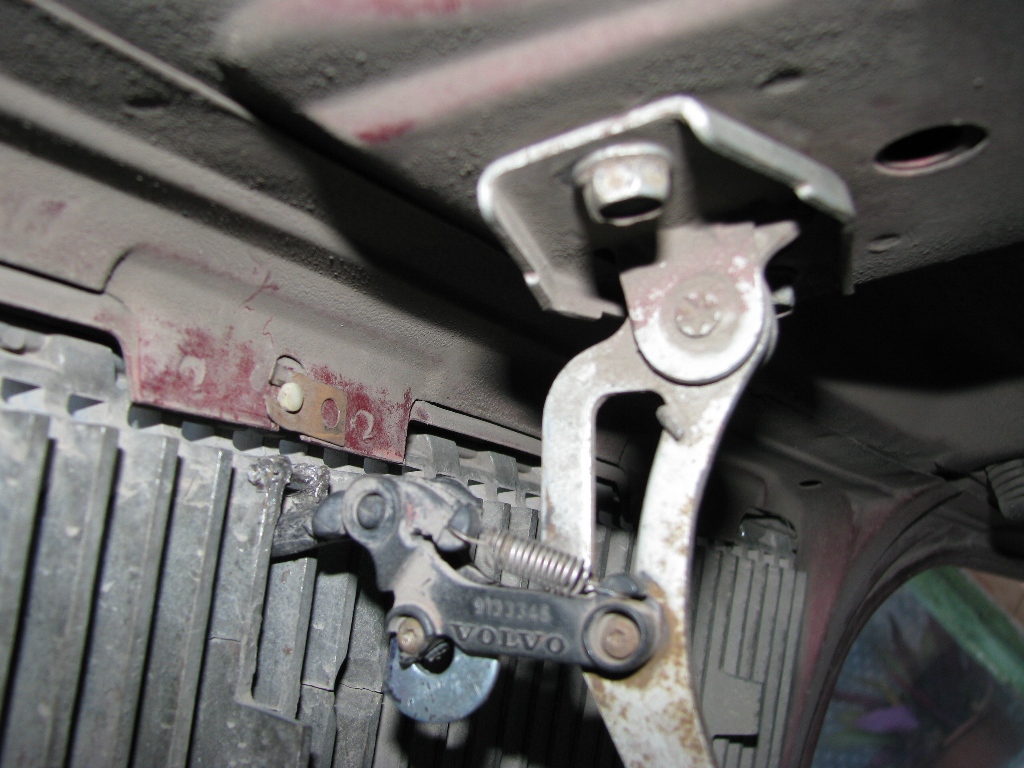

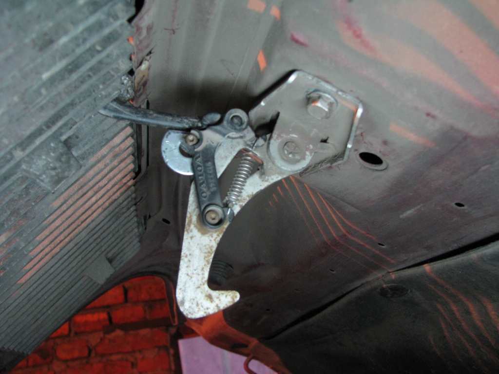

Повідомлення STRELOK » Сер квітня 08, 2009 8:28 pm
Перефоткал некоторые кадры, чтобы было четко видно. Выкладываю на суд общественности.
В открытом виде
В закрытом виде(прижал снаружи на язычок)
Общий вид
Впаял штырек в решетку над входом язычка, чтобы его не задирало вверх
Так будет в закрытом состоянии(проверка чтобы нигде ничего не упиралось)
Вставляем полученный угольник между двумя половинками и зажимаем
Делаем заготовки:шайба d=24мм, штырек из заклепки d=3мм
Этот выступ нужно сточить на точиле на ширину нашей шайбы-заготовки
Снимаем механизм с капота и видим что он состоит из трех частей скрученных саморезами(раскручиваем, звезда Т10)

Повідомлення STRELOK » Сер квітня 08, 2009 8:50 pm
Добавлю самокритики.
Данный угольник-вставку которую я сделал из простой шайбы, можно сделать из куска плотного
и крепкого пластика или текстолита. Заодно уберется слишком большое отверстие посередине
(просверлить сверлышком по диаметру родного самореза). Или,если есть возможность, выточить у токаря
из нержавеющего металла. Мне почему-то больше нравиться из металла.
