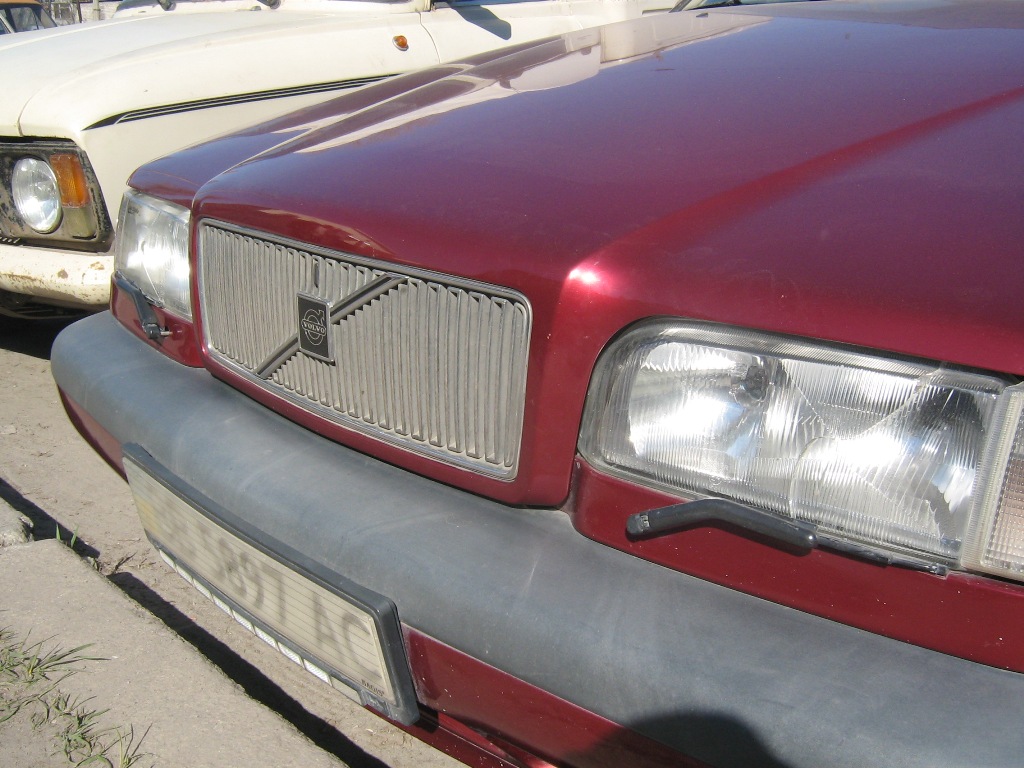

Такая проблемка, эстетического характера. При полностью закрытом капоте язычок, который должен сам втягиваться внутрь решетки, остается торчать. При рассмотрении выявил частичную стертость всего этого пластмассового механизма под решеткой. Как справиться с этой гадостью ? И если можно сделать пару фоток целого механизма, хочу попробовать восстановить.
вид снаружи, торчит как бревно в глазу...

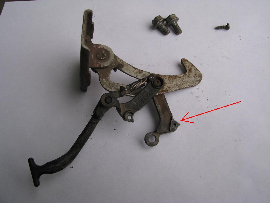

видно что нижняя часть стерта

я тоже заметил что немного торчит! видиш там стёртая часть в элементе? ето изза него. он современем стирается об крепление!
и не доводит штырёк вовнутрь. у меня так.

v_racer писал(а):я тоже заметил что немного торчит! видиш там стёртая часть в элементе? ето изза него. он современем стирается об крепление!
Большой СЕНКС! Попробую наростить стертую часть. Или может металлический элемент сделать? Пластик ведь опять сотрется, тем более я такого качества как Вольво не сделаю. Буду пробовать, фотки сделаю(если получится конечно :o )

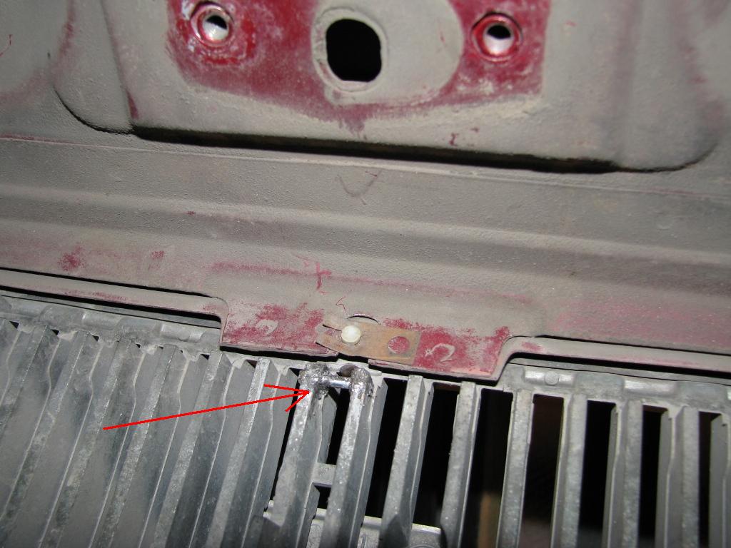

Сообщение STRELOK » Ср апр 08, 2009 8:28 pm
Перефоткал некоторые кадры, чтобы было четко видно. Выкладываю на суд общественности.
В открытом виде
В закрытом виде(прижал снаружи на язычок)
Общий вид
Впаял штырек в решетку над входом язычка, чтобы его не задирало вверх
Так будет в закрытом состоянии(проверка чтобы нигде ничего не упиралось)

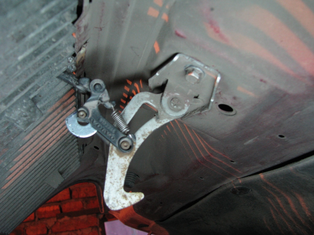

Вставляем полученный угольник между двумя половинками и зажимаем
Делаем заготовки:шайба d=24мм, штырек из заклепки d=3мм
Этот выступ нужно сточить на точиле на ширину нашей шайбы-заготовки
Снимаем механизм с капота и видим что он состоит из трех частей скрученных саморезами(раскручиваем, звезда Т10)

Сообщение STRELOK » Ср апр 08, 2009 8:50 pm
Добавлю самокритики.
Данный угольник-вставку которую я сделал из простой шайбы, можно сделать из куска плотного
и крепкого пластика или текстолита. Заодно уберется слишком большое отверстие посередине
(просверлить сверлышком по диаметру родного самореза). Или,если есть возможность, выточить у токаря
из нержавеющего металла. Мне почему-то больше нравиться из металла.
