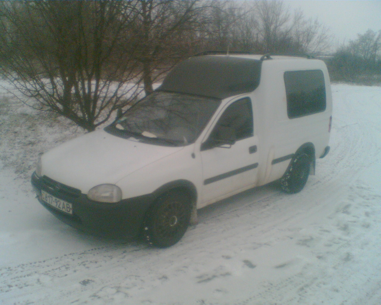

Сообщение Григорий » Сб янв 26, 2013 1:41 pm
На вот этом я передвигаюсь зимой пока,вольво ждет весны :( ,потихоньку ремонтирую.

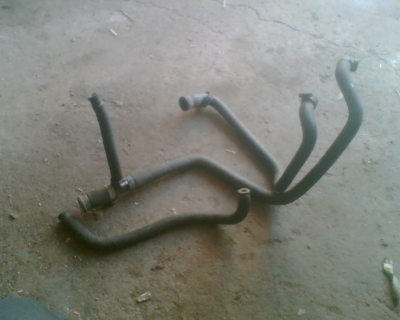

Сообщение Григорий » Чт мар 07, 2013 12:42 pm
Поставил все родные патрубки на печку и автоподсос,работает отлично.Вот такая картина была до замены патрубков.После замены тнвд проехал 250 км,пока все отлично.Немного жестковата на ходу,сзади пружины вазовские наверное с 04,да стойки похоже газовые,как то не то,хотелось бы помягче,грузов не вожу вообще.
