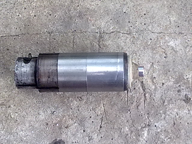

Знайшов причину гулу, зовім не підшипник а гальмівні колодки -- не повністю відходять. Ось чому гул деколи пропадав.
Поршень ходить, пальці змазані, розжимав разів 20 -- допомагає не на довго. Прошліфував край гальмівного диску (там трохи іржавий) -- стало тихіше, але колодки ще трохи чіпають. Диски не гріються.

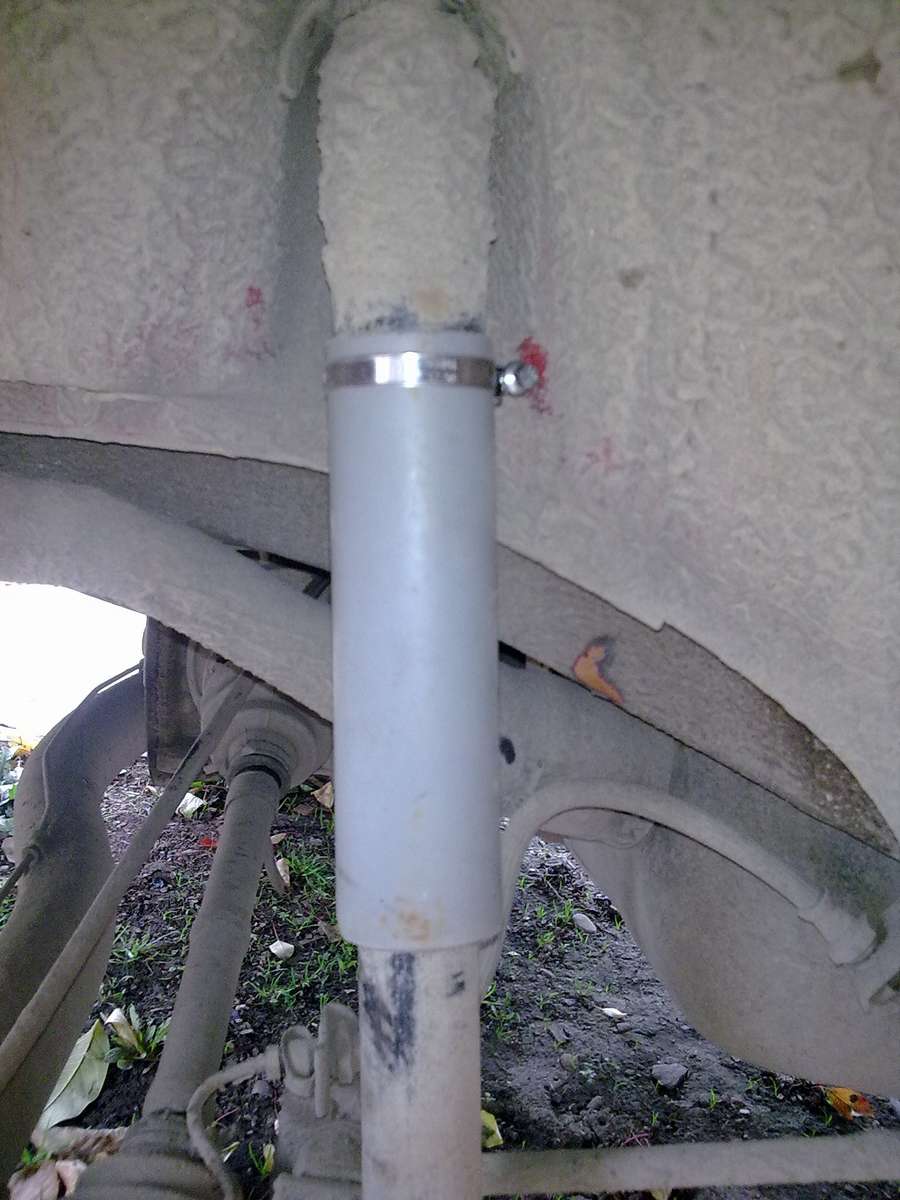

Збирався замінити задні амортизатори
Але через відсутність вільних коштів вирішив просто захистити від болота (аморти робочі, нехай ще побігають)
