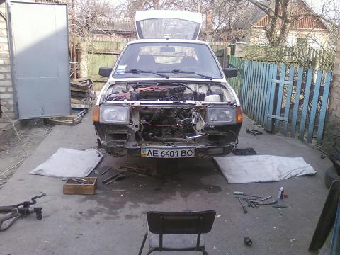

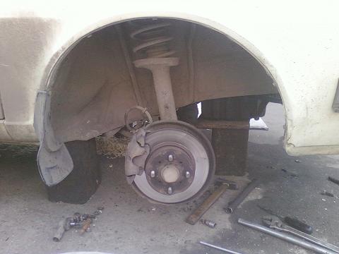

Повідомлення ivan@m » Нед квітня 05, 2009 10:48 pm
диск сцепления стоит от м 2141 спорт вариант обьясню почему именно он-пружины глубже.08-09 небольшой износ диска и пружины трут об болты маховика.(было у меня).подшипники,колодки см выше у В200К.задние тормозные мажеты от цил сцепления ваз классик-польский вариант обязательно.(Fenox).пятаки под клапана от ваз 08-09(двиг в172к).вчера делал ходовую передок-ставил все оригинал.интересуют зад амортизаторы ставить родные или что получше есть?
Re: Для фанатов 340-ых
Повідомлення ivan@m » Нед квітня 05, 2009 10:53 pm
вот так

Повідомлення nikolajs » Пон квітня 06, 2009 6:01 am
Отлично! Тема не умрет! Знакомая картинка (где 3-ка раскидана во дворе), я свою умудрялся разобрать до винтика, а потом собрать за 1 световой день! Респект! :D По карданам я отписался в другом топике! По тюнингу, тормозам 3-ки - пока ничего не ставлю и не делаю, так как имею 7-ку пока :D это только мысли все! А вот лошадок в карбюратор добавить можно (если готов), ну как все знают "мотор должен дышать" поэтому нужно облегчить доступ кислорода в камеру сгорания и так же облегчить выход наружу отработаных газов! Сие означает - фильтр "нулевик на вход" и настроеный выхлоп на выход! (с "нулевым глушителем"), электронное зажигание (оно наверное там такое и есть), можно поставить 2 карбюратора (и точно их отстроить)!!! а проще родной отремонтированый и настроеный !!!; хорошее масло!
Да, чуть не забыл, перед всем этим нужно сделать капиталку двигателя! Иначе остальное не имеет смысла, если расход масла 1 литр на 100 км или компрессия через цилиндр равна 5-ти единицам... Да простят меня одноклубники, если я в чем то не прав! :mrgreen:

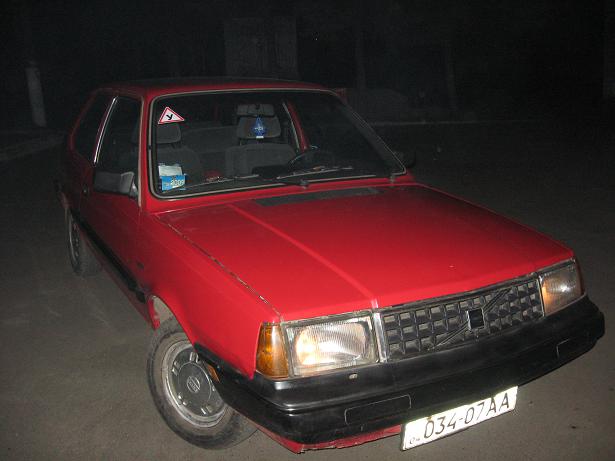

Повідомлення ARTYHA » Пон квітня 06, 2009 8:22 pm
вот моё чадо)))

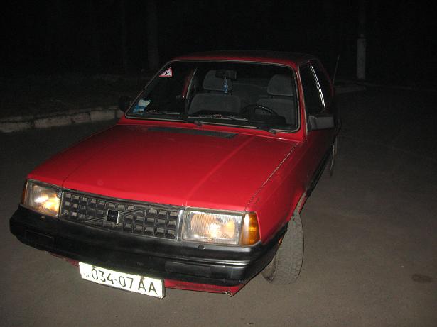

Повідомлення ARTYHA » Пон квітня 06, 2009 8:24 pm
еще один вид))

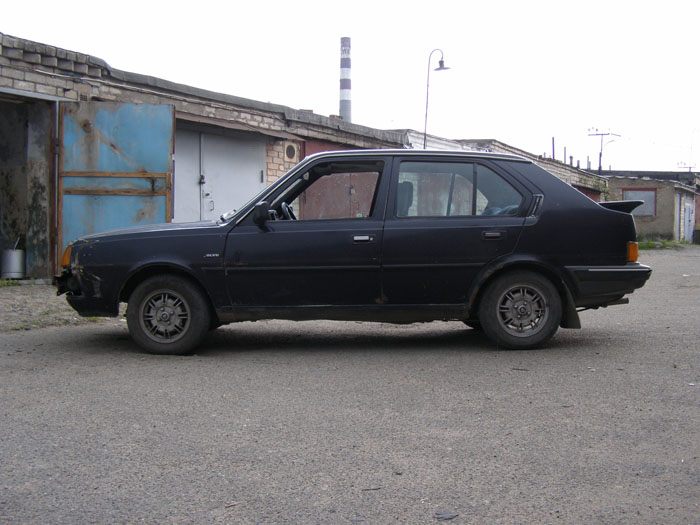

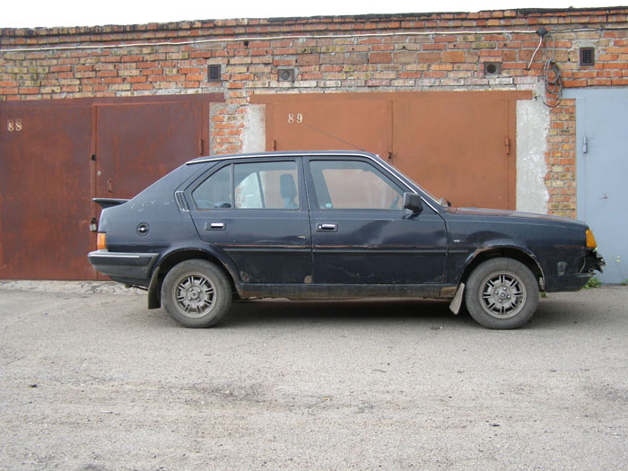

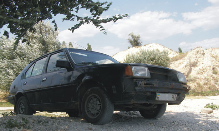

Повідомлення nocomments » Пон квітня 06, 2009 8:44 pm
А вот моя-мятенькая и ржавенькая, но боевая!Мял не я :D .Жизнь наверное у нее была непростая,но крепкий шведско-голландский характер чувствуется.Бампер снял,хотел менять радиатор-он тек,залил воду-перестал,потом опять-антифриз-опять потек,но тут уже я причину устранил,не снимая.А сейчас снял и передний( лонжерон?)ну на который бампер крепится-хочу подрихтовать и покрасить.Кстати ИМХО бампер 340-й Вольво нужен другой,щас такие не носят :-) ,она даже без него лучше смотрится.Сзади антикрыло тоже под сомнением,нужно ли оно.

Повідомлення ARTYHA » Пон квітня 06, 2009 8:49 pm
да уж, по поводу того антикрыла я тож сомневаюсь... но без него выглядит стремно))) если менять , то на другое))
а у тя танк тож норм)) немного приложить усилий и будет норм)))

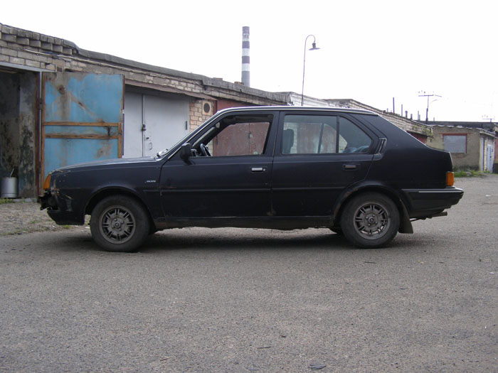

Повідомлення nocomments » Пон квітня 06, 2009 9:37 pm
Буду понемногу делать-в прошлом году времени не было.Вот кстати как она будет выглядеть без антикрыла.

Повідомлення ARTYHA » Пон квітня 06, 2009 9:57 pm
ну у меня красненькая и двухдверная, жопа кажется недоделаной без антикрыла))
