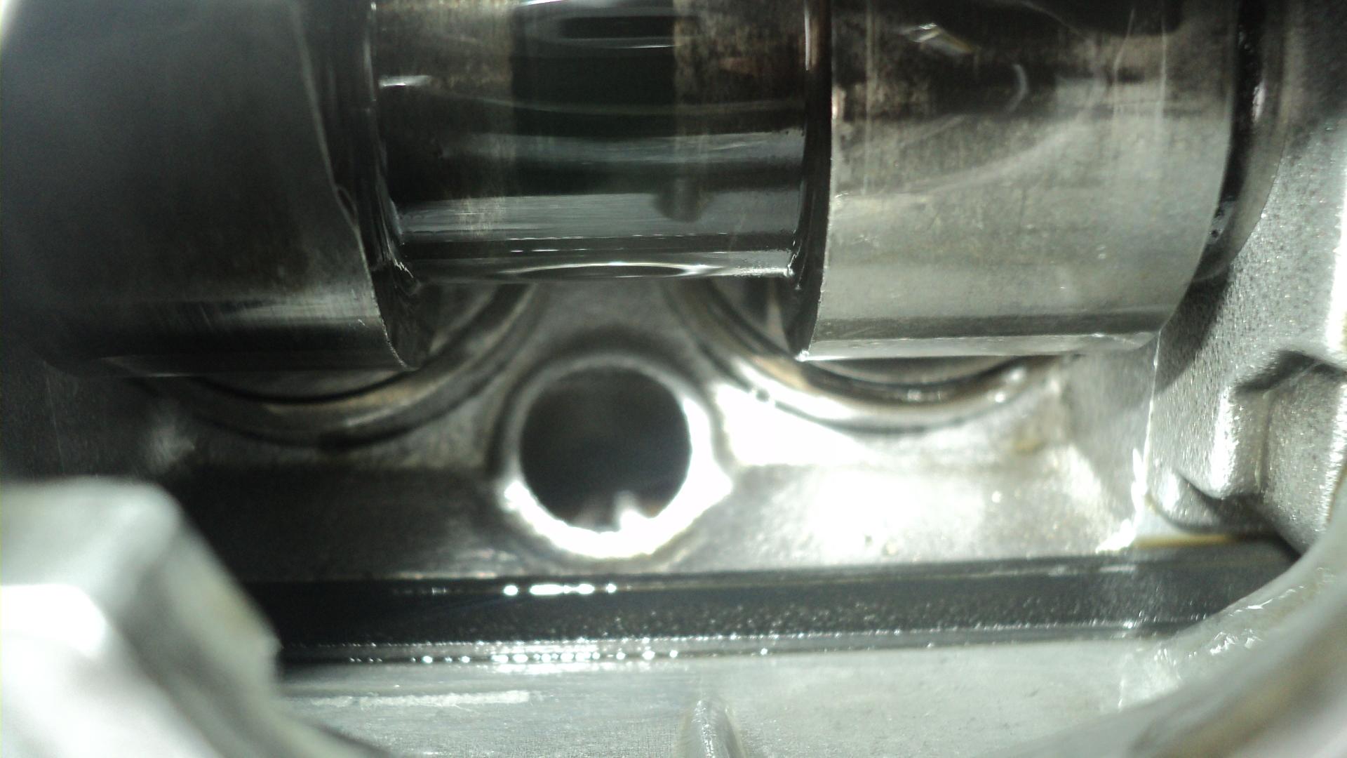

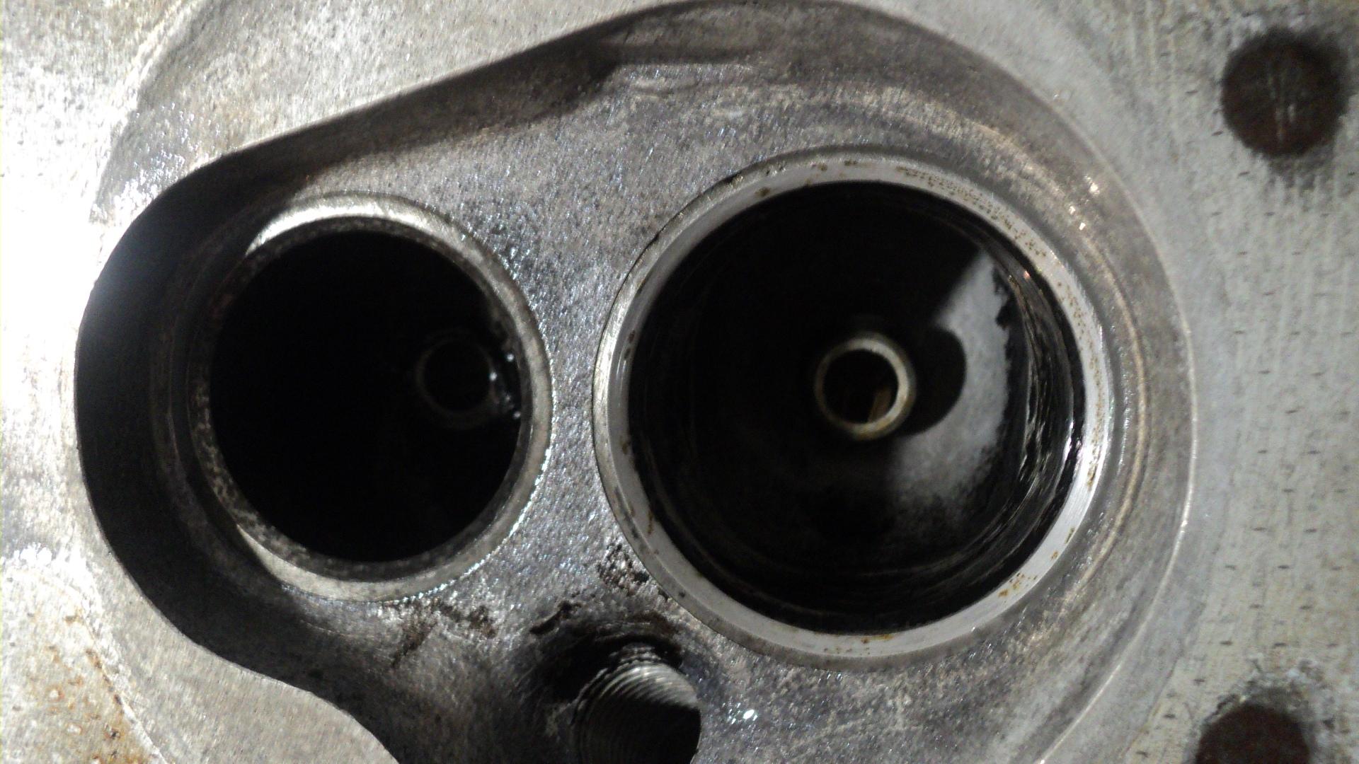

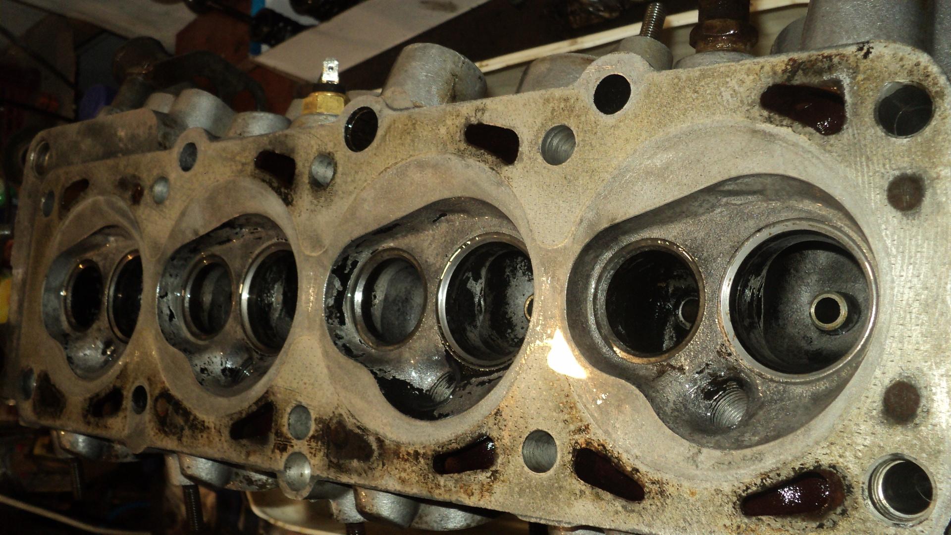

Сообщение Stas340 » Пн сен 23, 2013 2:15 pm
воть :(

Сообщение михась » Пн сен 23, 2013 2:44 pm
Почти идеал ;)для домашних условий ,забей))Или ты хош как "Американская улыбка" шоб був. Слегонца еще пройди чем-нить и фатит.

Сообщение Stas340 » Пн сен 23, 2013 3:34 pm
Не Миш не то чтобы совсем идеальный но фото не может передать всей полноты картины, просто хочеться чтобы залил масло проехал пусть даже 1000 а оно почернело, а сейчас у меня залил масло и пока оно стекло вниз, щуп достаю а оно уже черное :-D
Всю картину портит в этой ГБЦ та скрытая полость вокруг стаканчиков клапанов, на других моторах зачастую просто отверстие для слива а тут целый тонель и еще и закрытый от доступа механический приложений типа щетки и т.д.
Заглянул под крышку мотора в отцовской чеверке на которой сейчас катаюсь так вот там и смотреть приятно, не то что на свое "счастье" 8-) снаружи страшнее чем внутри))))

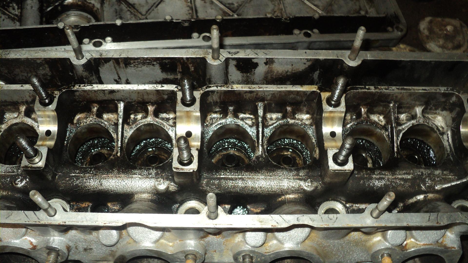

Re: Масляный нагар в моторе, методы борьбы ну и пагаварить))
Сообщение Stas340 » Пн сен 23, 2013 3:56 pm
Мотор снят и разобран, я ж не мазохист менять кольца не снимая мотора с машины))) он меня волнует меньше всего, потому как нагар там если и есть то он очень плотный и доступ к нему вполне нормальный даже без снятия коленвала, там все куда достает рука вполне хорошо моеться ершиком для посуды и соляркой.
Просто я так понимаю что не все разбирали голову на моторе В21)) голова мотора В21 (на остальном семействе наверное также) имеет вид так называемый двухэтажный, с первым этажом проблем никаких, вы видите голову уже после мойки хим средствами и керхером, ВТОРОЙ этаж (подвальный))) который меня так волнует виден лишь слегка, это не просто колодцы вокруг стаканчиков клапанов, кистью туда особо не залезеш как и не подлезеш туда керхером, и именно там остается вся та срань которая не дает мне спокойно спать, керосин растворители и прочая хрень доступная в строй маге не создаст того эффекта даже при замачивании это проверено, там надо чего то эдакое шипяще бурлящее которое активно будет удалаять весь тот нагар, либо же чтото чем я смогу наполнить ту скрытую полость оставить на сутки и потом уже промывать простым наполнение соляркой или еще чем.
То что обведено желтеньким это и есть та скрытая полость, то что не отбилось химией и мойкой меня волнует меньше всего потому что оно если и вымоеться то потихоньку уйдет вместе с маслом, а вот те клапти которые вдруг чего будут отрываться большими кусками меня и волнуют.
