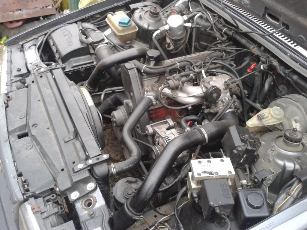

Сообщение slava_n » Ср окт 16, 2013 9:56 pm
машинка полностью разобрана и потихоньку зачищаеться от краски и шпаклевки! :moil:
приехал долгожданный мотор B200FT :idea: :idea: :idea:
куплены лапы под 230 блок с 240
