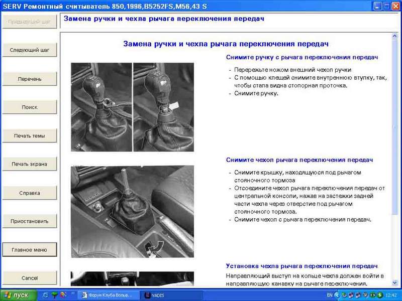

Интересно, кто-то знает, как правильно снимать ручку КПП? Порвался чехол на рычаге, возникло законное желание перешить/поменять. В интернетах было как минимум пара рецептов - поднять чехол рычага, отжать пару защелок и снять ручку(защелок никаких не было, рецепт вроде для S70 / S70II), или же варварский:
Которым пришлось и воспользоваться. Т.е. ручка в процессе уничтожается до основания и установке на место не подлежит. После чего срочно-припадошно побежал на базар за чудом китайского тунинха, которое на картинке ниже :oops:
Чехол в результате стал кожаным (старая куртка :idea: ), ручка :roulette: , жизненный опыт обогатился знанием конструкции ручки КПП Volvo 850, методами снятия чехла и сборки всего этого добра в обратном порядке. Кста, рамка чехла была раздолбана на мелкие кусочки, стеклоткань, клей и школьные уроки труда, где мы изучали папье-маше, мне в помощь :)

Снимал так:чуть стукнул по ней сверху,потом уперевшись головой в потолок ,чтобы не удариться,берешь за ручку двумя руками и резко дергаешь вверх,и так несколько раз пока не снимется.Чехол:вставляешь в прорез жало на рычаге и тянешь ввех.Я думаю когда-нибудь все равно пригодится.

А поздно уже :) С чехлом попроще - он хоть сдвигается с мертвой точки.
