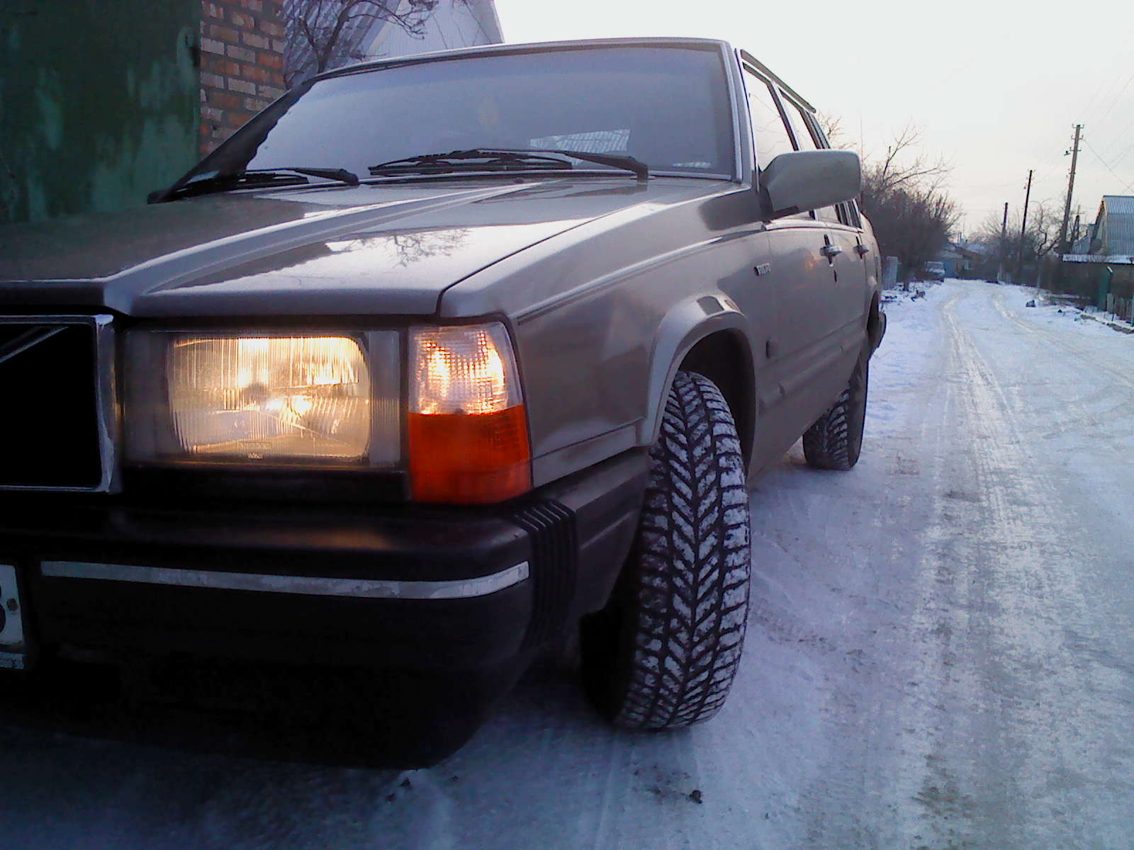

Сообщение KirKo » Вт дек 10, 2013 7:19 pm
Вчера вечером пошёл дождь со снегом..ближе к ночи начал сыпать только снег.. на утро естественно всё обледенело.. машина соответственно) Ещё вчера на работу ездил на велосипеде, сегодня уже погода не позволила, решил на машине поехать и резину заодно проверить в деле) Без горячего чайника не обошлось, потому что стёкла ничем не получалось отдраить))
Артюхиной резиной, то бишь Гудьером доволен, мягенькая, по чистому гололёду на гору тянет, на 2й передаче, медленно но уверено, без букса. Тормоза по гололёду тоже хорошо работают, только если уметь ими правильно пользоваться) Если чуток дать больше усилия, то и резина не помогает, вперед сунется и всё))
Хрен нагреешь мотор блин... глубокой осенью, когда холодно казалось, когда +5 было, в салоне был Ташкент - город хлебный.. а сейчас просто теплый воздух. Это термостат нужно ставить другой? Или как сделать чтобы теплее было?)
