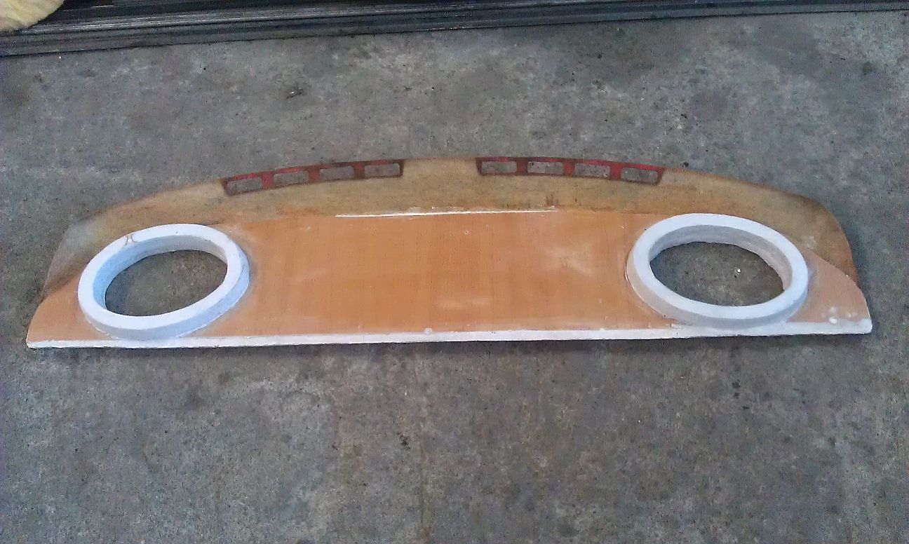

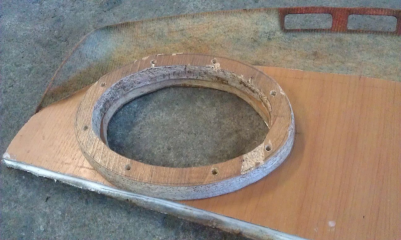

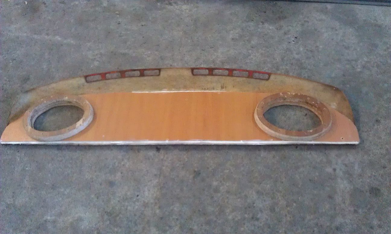

Я согласен. Но ДСП ещё со времён СССР. И его всё равно нужно обрабатывать ещё стекловолокном.

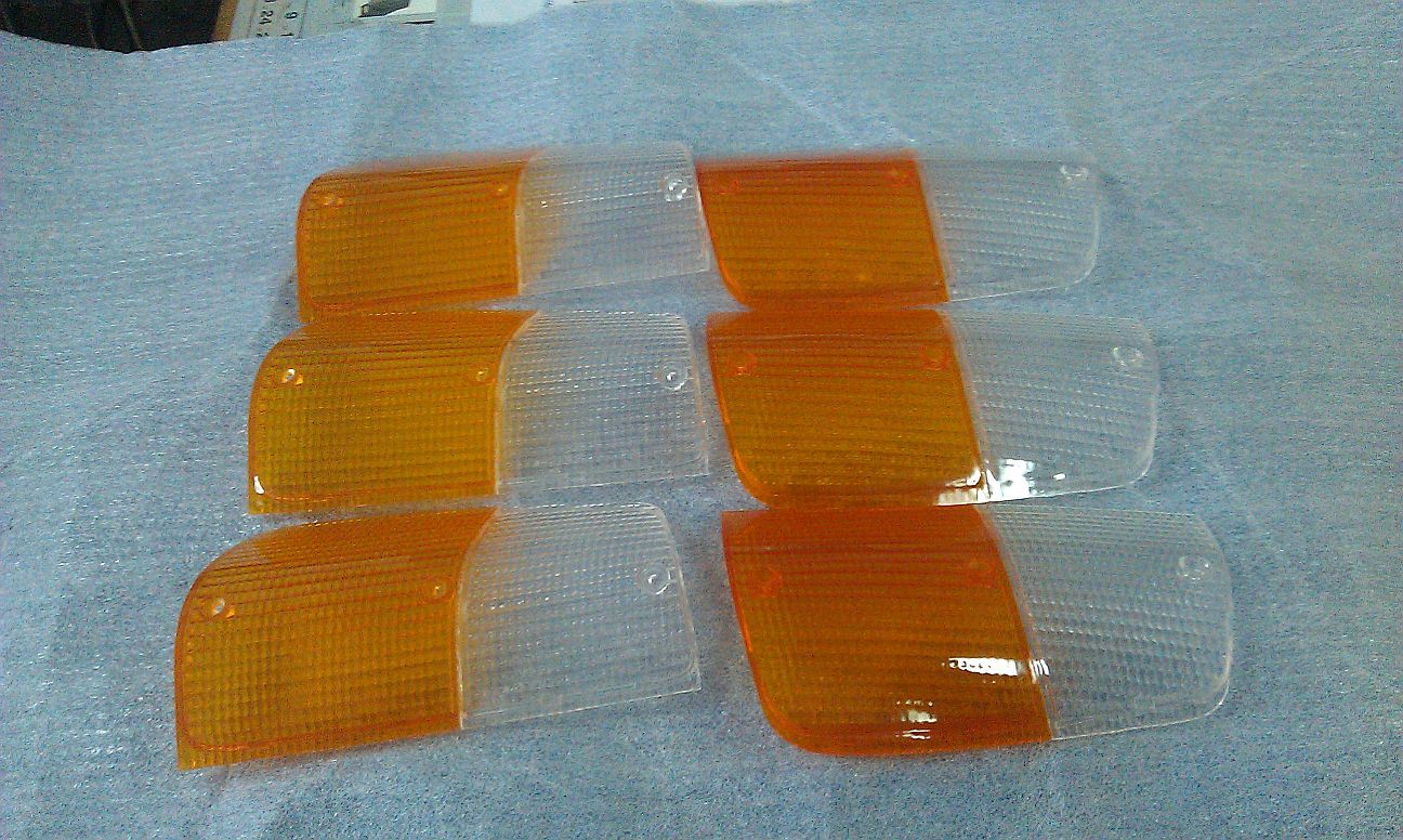

MOOSE писал(а):это фонари от 164/264
volvo244DLs писал(а):Они шли на 262 то же
ну ето понятно
