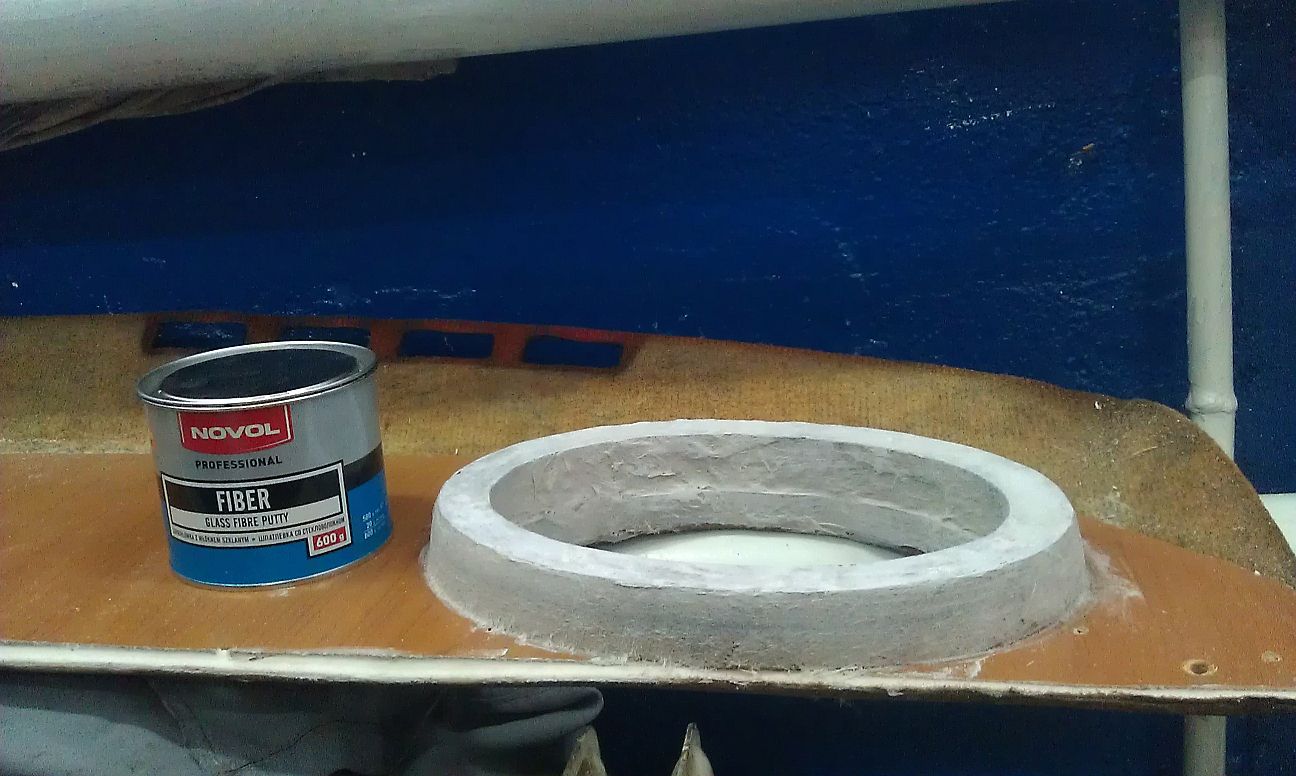

Я согласен. Но ДСП ещё со времён СССР. И его всё равно нужно обрабатывать ещё стекловолокном.

Сообщение volvo244DLs » Сб фев 08, 2014 9:35 pm
Почистил чуток бак.
Re: БОРТ 244 DL
Сообщение nikolajs » Сб фев 08, 2014 10:53 pm
Теперь задуть свежей краской и порядок.
Re: БОРТ 244 DL
Сообщение volvo244DLs » Сб фев 08, 2014 11:20 pm
Но надо грунтонуть.Потом краской и сверху ботиком. :moil: И до конца дней .......... :drag:
Re: БОРТ 244 DL
Сообщение nikolajs » Сб фев 08, 2014 11:37 pm
Я надеюсь, он не скоро придет :) Она будет еще долго радовать глаз и удивлять любителей современного автопрома :)

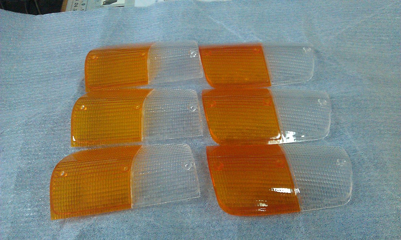

MOOSE писал(а):это фонари от 164/264
volvo244DLs писал(а):Они шли на 262 то же
ну ето понятно

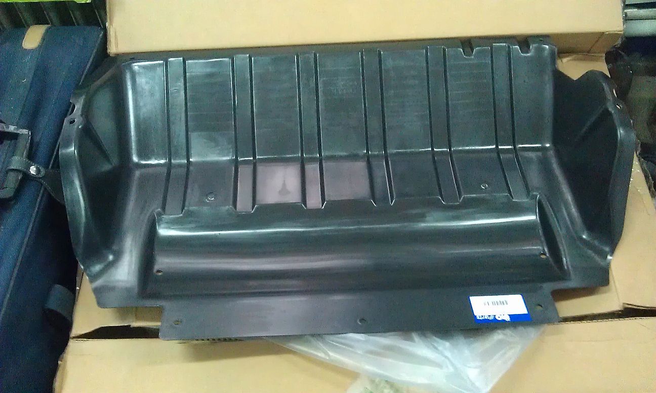

Сообщение volvo244DLs » Вт фев 11, 2014 7:54 pm
Вот сегодня получил защиту переднюю на картер. :idea: Хочу выразить огромную благодарность troll999 за помощь. :frends: :drinks:

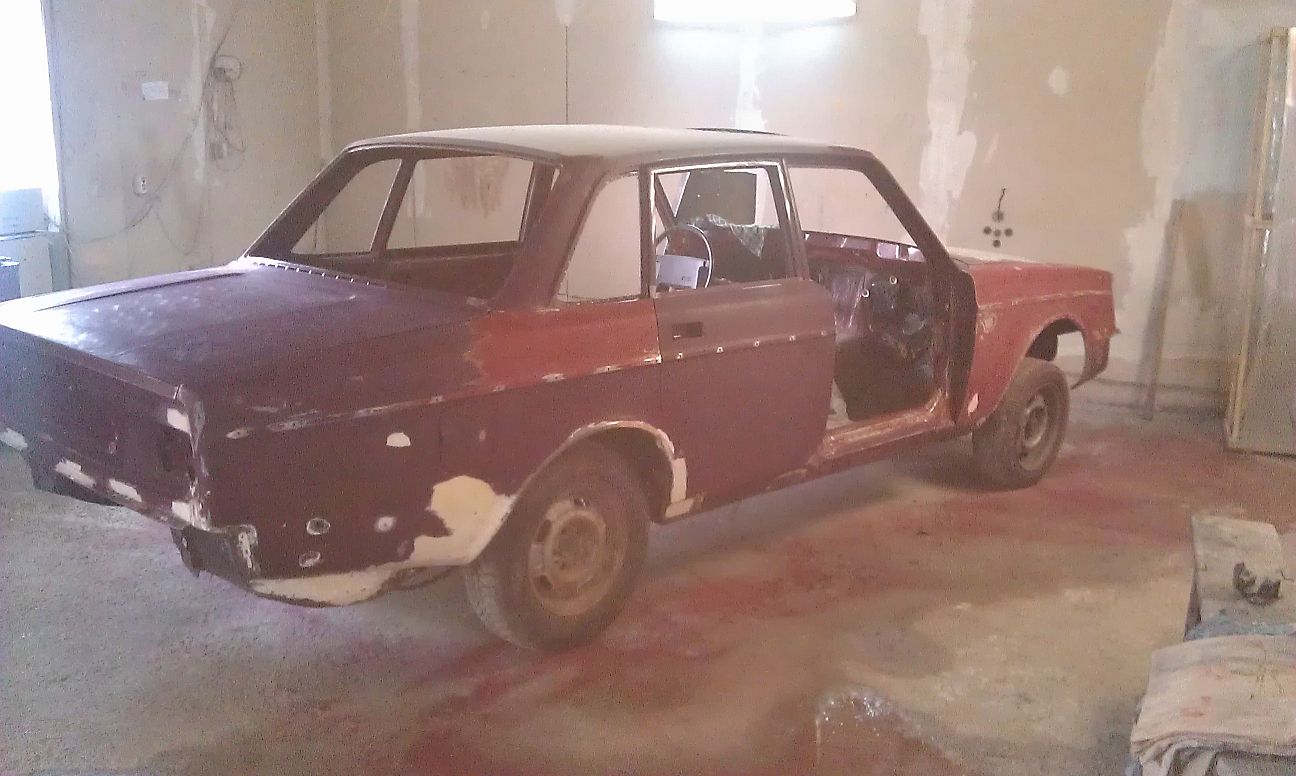

Сообщение volvo244DLs » Сб фев 22, 2014 6:05 pm
Ну вот пройден ещё определённый промежуток времени и моя машинка на данный момент выглядит вот так. На ней оказалось 12 слоёв краски. Снимаем по чуточку.

Сообщение troll999 » Вс фев 23, 2014 11:51 am
12 слоёв! это её каждые три ода красили? :o
troll999
Сообщения: 879
Автомобиль: Volvo 244D24TIC
Re: БОРТ 244 DL
Сообщение volvo244DLs » Вс фев 23, 2014 4:12 pm
Нет . Не красили её каждые три года. Я знаю всю её историю покраски. Когда она пришла с Германии в 1992г., то была уже крашена . Потом её хозяин захотел покрасить.И красила ему очень ,на то время, известная в Николаеве тётя Надя. И по случайному стичению обстоятельств я тоже после покупки этой машины красил у неё. Но когда я приехал к ней, то она меня спросила :"Чья это машина"? Я ответил, что моя и я её купил. При покупке она от капота и до багажника была как будто в шкуре лягушки. Вся в пупырушках. И что очень интерестно эти пупырушки были как калиброванные. На багажнике в диаметре 2мм., а ближе к капоту 5мм. Т. Надя сказала, что это будет стоять на 30баков дороже. Но когда я забрал машину, то она была как новая. И только через 3года я узнал всю правду о том как появились эти пупырушки.
Мне расказал при случайной встрече бывший хозяин. Когда он хотел забрать машину с покраски, то ему не понравилось качество покраски и он очень сильно поругался с т. Надей. При этом заставил перекрасить машину. Она перекрасила и через неделю он её забрал. Был очень доволен. А через пару месяцев она вся покрылась шкурой жабы и стала очень резко выгорать на солнце. И я её уже покупал розового цвета.
Когда я её красил, то мне маляр заказала , что бы я купил 7 литров краски и 3 грунта. Красила она мне машину почти две недели. Потом я катался на ней 16 лет и ничего не было видно. Но когда вчера проведал машинку, то маляр это мне поведал и показал слои краски и грунта. Я насчитал их 12штук. Вот такая история. Теперь всё обдирают .

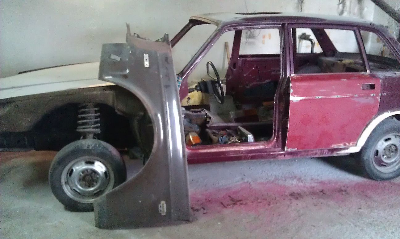

Сообщение volvo244DLs » Ср фев 26, 2014 6:52 pm
Вот прикупил. Спасибо Коле.
Re: БОРТ 244 DL
Сообщение volvo244DLs » Ср фев 26, 2014 7:47 pm
Fomax79 писал(а):Смотря чем обдирать,ни какого абразива и пескоструя,толщина цинка небольшая,срезается аж бегом. Вообще снимать в ноль не лучшая затея,лучше заводского грунта и краски нет ничего.Но именно заводского,последующие слои можно удалить,раз были проблемы с покрытием,неизвестно чем окрашено.
Ну так всё и делаеться. На фото видно уже готовое переднее правое крыло и задняя левая дверь.
