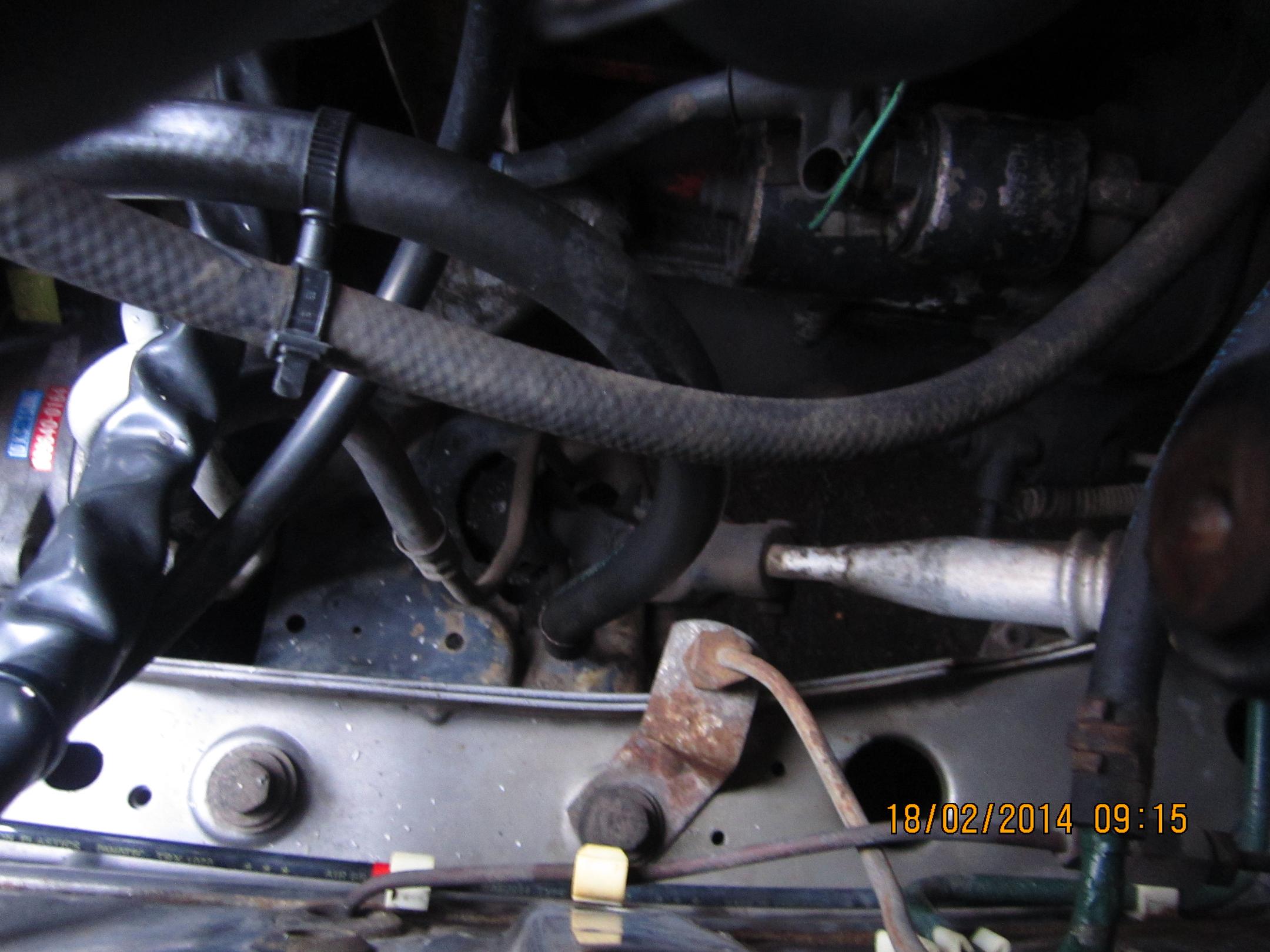

В принципе понял.Но вот по поводу ДЕКСТРОНОВ...Программа по подбору масел даёт для B234F 90 г. или ATF - F или ATF - A. ATF-A- MANNOL - на минеральной основе.Или не заморачиваться и лить D2 или D3 ? Вот ссылка,мож.кому-то пригодится.Там и заправочные объёмы есть и всё такое...В далёком,1991 году,когда не было ни фига вокруг,приходилось лить в MB S280 (W116) и веретёнку в г/ус. по началу и даже в нивоматы заливал,и всё качало и наполнялось.Сейчас есть всё и хотелось бы в "точку попасть". Я бы тоже не трогал наверно соединения шлангов.Может правда,методом отбора и доливки не завоздушивая системы литра два угробить,но промыть-заменить на месте?И где там магнитик-уловитель стоит? Сфотаю сейчас бачок,насос и "кусок" рейки. Ссылка : http://www.kroon-oil.com/nl/
общий вид.
бачок.
насос.
"кусок" рейки.

Чуток не втему. Саботаже можно фотки по подробней подкапотки - впуск коллектор, номер расходомера, номер впускного патрубка , гена, гур и т.д.

lexa писал(а):Чуток не втему. Саботаже можно фотки по подробней подкапотки - впуск коллектор, номер расходомера, номер впускного патрубка , гена, гур и т.д.
Ок.Сделаю,только завтра уже,ближе к обеду.Темнеет.Тебе в "личку" или сюда?
Генератор : 1363495. Стартер : 0001108088(БОШ). Насос г/ус.: 1359649. Расходомер : 0280212016(БОШ). Шланг подачи воздуха : 3514343. Что ещё нужно? Даже не знаю.А так всё общее на фото .

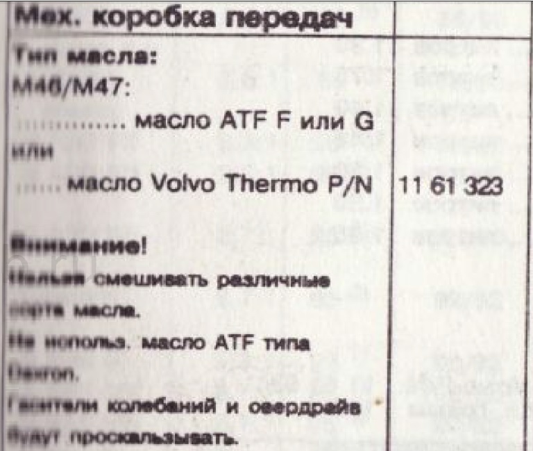

в постах выше высказывал свое мнение не подтверждая его ничем
Вот что нашел.. в данном случае речь идет о коробке... но принцип дин и тот же... :welcom:

Всё верно,только Гуру пофиг на усиление-ослабление фрикционных свойств АТФ разных типов(это не повод лить не рекомендуемое заводом :D )в отличии от коробок.Если делается полная замена,то можно переходить на масла новых типов-рекомендация того же вольво,поскольку тип Ф считается устаревшим и снят с производства большинством производителей масла.Многие более 10 лет ездят на АТФ 220(вместо 210) в коробе М46(со сменами естественно),и проблем не замечено.
Если в двигатель 80-х годов рекомендовано лить минералку,это же не запрещает перейти хотя бы на полусинтетику.
