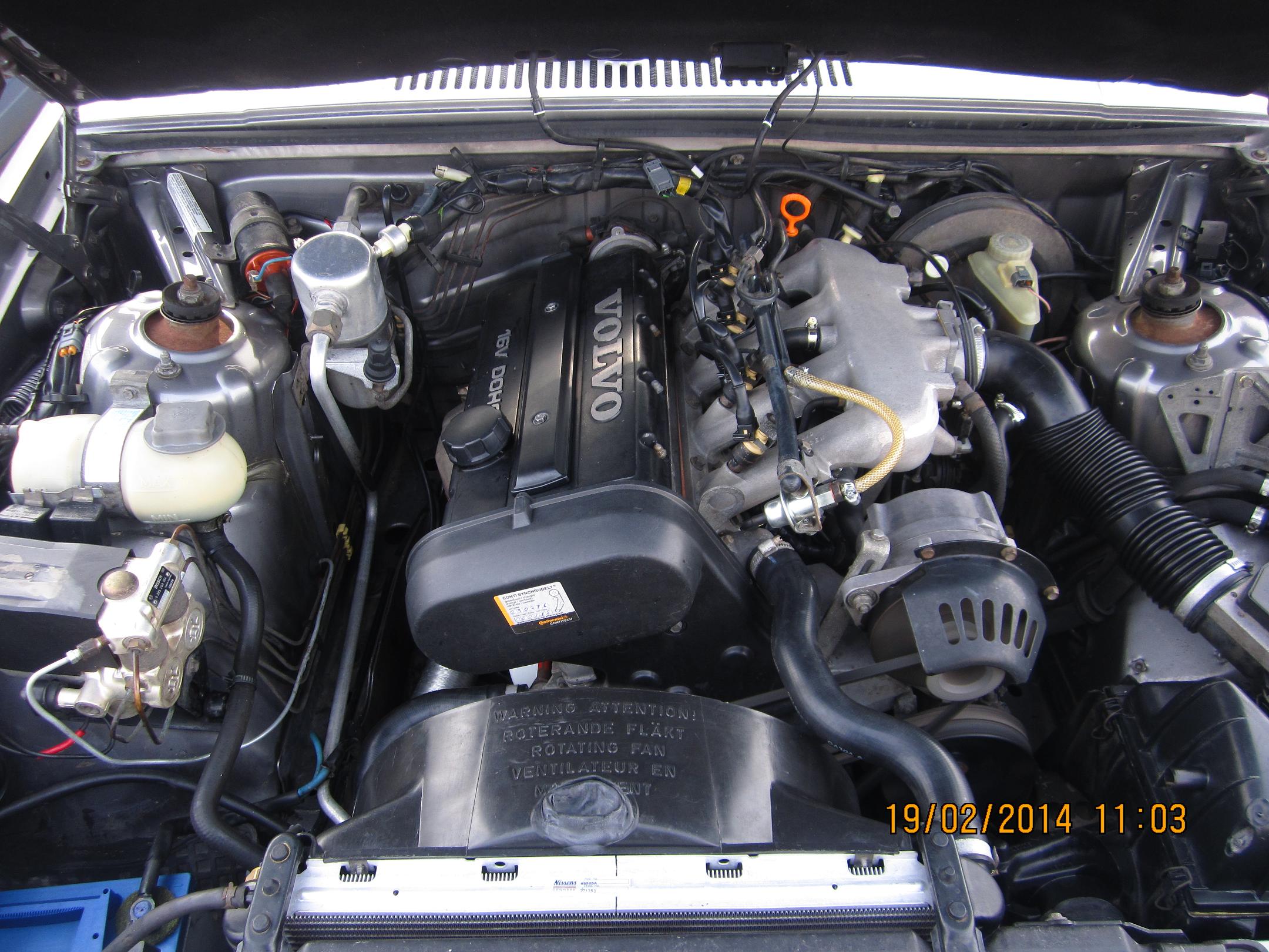

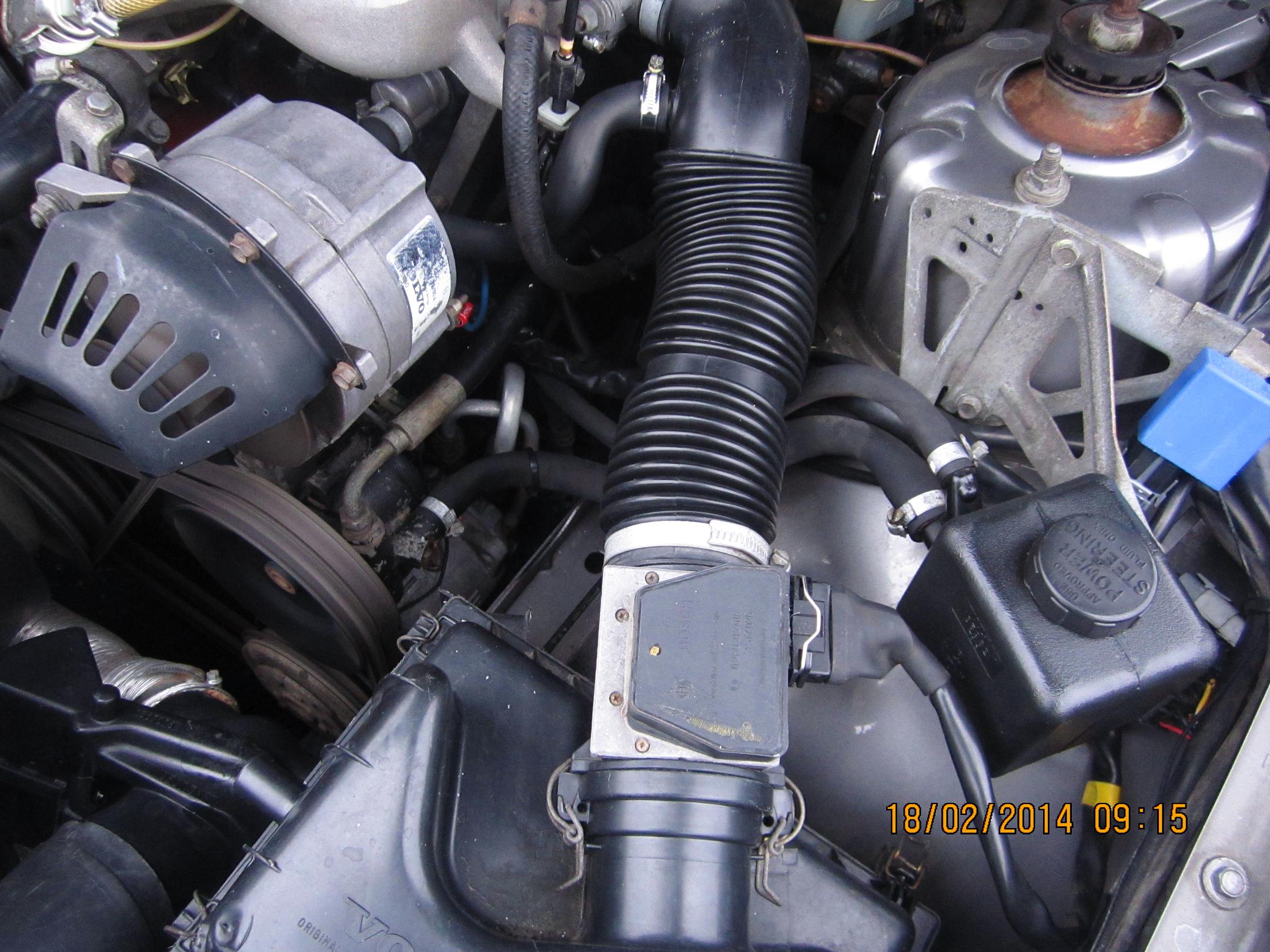

Сообщение sabotage » Вт фев 18, 2014 2:12 pm
В принципе понял.Но вот по поводу ДЕКСТРОНОВ...Программа по подбору масел даёт для B234F 90 г. или ATF - F или ATF - A. ATF-A- MANNOL - на минеральной основе.Или не заморачиваться и лить D2 или D3 ? Вот ссылка,мож.кому-то пригодится.Там и заправочные объёмы есть и всё такое...В далёком,1991 году,когда не было ни фига вокруг,приходилось лить в MB S280 (W116) и веретёнку в г/ус. по началу и даже в нивоматы заливал,и всё качало и наполнялось.Сейчас есть всё и хотелось бы в "точку попасть". Я бы тоже не трогал наверно соединения шлангов.Может правда,методом отбора и доливки не завоздушивая системы литра два угробить,но промыть-заменить на месте?И где там магнитик-уловитель стоит? Сфотаю сейчас бачок,насос и "кусок" рейки. Ссылка : http://www.kroon-oil.com/nl/

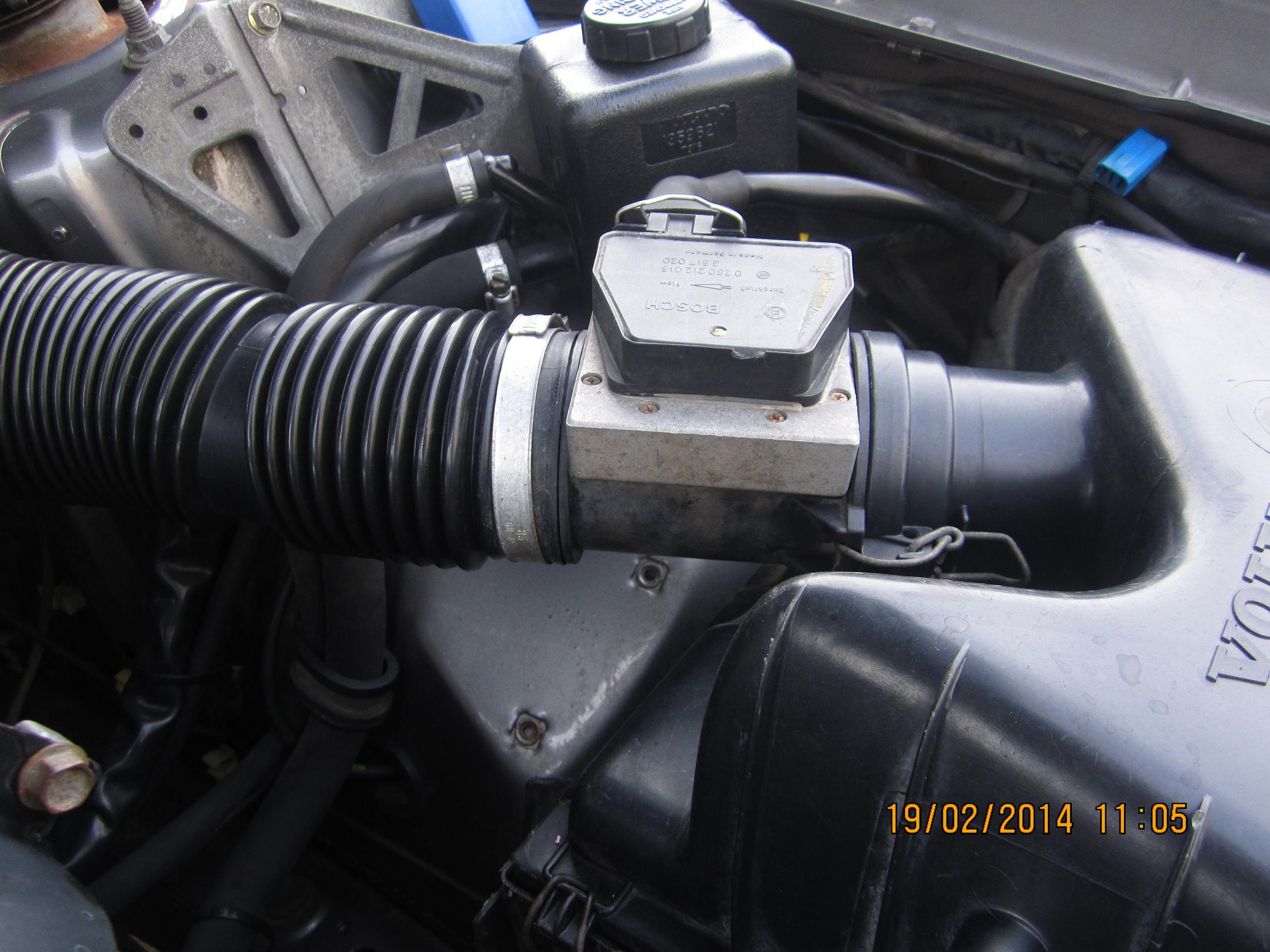

Сообщение lexa » Вт фев 18, 2014 2:26 pm
Чуток не втему. Саботаже можно фотки по подробней подкапотки - впуск коллектор, номер расходомера, номер впускного патрубка , гена, гур и т.д.

Сообщение sabotage » Вт фев 18, 2014 4:47 pm
lexa писал(а):Чуток не втему. Саботаже можно фотки по подробней подкапотки - впуск коллектор, номер расходомера, номер впускного патрубка , гена, гур и т.д.
Ок.Сделаю,только завтра уже,ближе к обеду.Темнеет.Тебе в "личку" или сюда?

Сообщение sabotage » Ср фев 19, 2014 1:09 pm
Генератор : 1363495. Стартер : 0001108088(БОШ). Насос г/ус.: 1359649. Расходомер : 0280212016(БОШ). Шланг подачи воздуха : 3514343. Что ещё нужно? Даже не знаю.А так всё общее на фото .

Сообщение lexa » Ср фев 19, 2014 1:47 pm
Увидел, спасибо, красиво. Для инфы. У тебя стоит 57 дроссельная заслонка. У меня и у Гены с Симферополя 67я.

Сообщение lexa » Пт фев 21, 2014 5:41 pm
С чего подобрать шланг обратки с бачка на насос ? Он падлюка с двумя изгибами...
И как снять магнитик в бачке? По тел. особо не понял.
