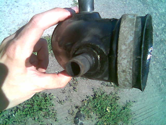

:D а мы все таки полезли под капот седня! Короче там такая тема! Есть пластиковая гофра от расходомера до впускного коллектора, по совету "искать подсос воздуха" начали рыть там... кстати посмотрел я и на сам расходомер, нитки 3 шт. все целые... вот... сама гофра вся убитая и замотана изолентой, потом нашел фигню такую - там у впускного коллектора пластиковый дифузор в котором есть два пыптика, куда трубки резиновые вставляются... и вот один из пиптиков отломан и получается дирочка по периметру... прошлый хозяин все енто хозяйство трогательно замазал жидкой резиной... :-) ну хрен с ним... гофру нужно новую однозначно. А еще такая борода - из салона к трамблеру идет какой то проводок весь замотан изолентой, и он вставляется в него при помощи фишки... короче там вся фишка промасленная, почистили, помыли... собрали и подключили все. Завели и прогрели обороты 500-700, потом выходит на 1000 и держит, при резком газе нормально реагирует. Завтра попробуем на трассе!!! И фото всего этого колхоза! И вопрос! А что это за винтик на расходомере такой?
гофра :)
нитки расходомера :) не видно жаль
расходомер
дифузор
двигло

Сообщение DrEvil » Вс июн 28, 2009 12:50 am
винтик для подстройки выхлопа но ты не хочешь его трогать

Сообщение nikolajs » Пт июл 03, 2009 11:15 pm
А еще вопрос! Что это такое? И как оно может повлиять на мою проблему? Просто к этой фигне идут две трубочки от впускного коллектора.
Re: B230F не держит обороты!
Сообщение DrEvil » Сб июл 04, 2009 2:41 am
повлиять может только подсосом воздуха. это адсорбер

Сообщение nikolajs » Сб июл 04, 2009 11:06 am
Получается что он подсасывает... т.к. кондишин выкинут, шлан с адсорбера выведен просто на улицу, а две трубочки от него самого идут прямо на впускной коллектор!!! Ужжас! :lol: Получается нужно а коллекторе просто 2 заглушки поставить?
