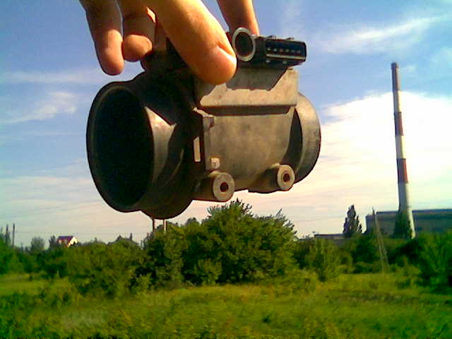

а мы все таки полезли под капот седня! Короче там такая тема! Есть пластиковая гофра от расходомера до впускного коллектора, по совету "искать подсос воздуха" начали рыть там... кстати посмотрел я и на сам расходомер, нитки 3 шт. все целые... вот... сама гофра вся убитая и замотана изолентой, потом нашел фигню такую - там у впускного коллектора пластиковый дифузор в котором есть два пыптика, куда трубки резиновые вставляются... и вот один из пиптиков отломан и получается дирочка по периметру... прошлый хозяин все енто хозяйство трогательно замазал жидкой резиной...
ну хрен с ним... гофру нужно новую однозначно. А еще такая борода - из салона к трамблеру идет какой то проводок весь замотан изолентой, и он вставляется в него при помощи фишки... короче там вся фишка промасленная, почистили, помыли... собрали и подключили все. Завели и прогрели обороты 500-700, потом выходит на 1000 и держит, при резком газе нормально реагирует. Завтра попробуем на трассе!!! И фото всего этого колхоза! И вопрос! А что это за винтик на расходомере такой?

Получается нужно а коллекторе просто 2 заглушки поставить?
