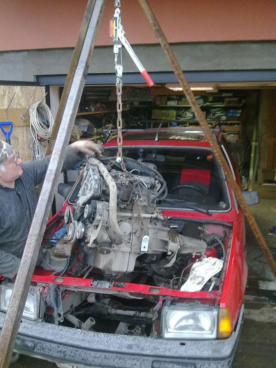

Наявність вільного часу та бажання а також присутність тестя дозволило взятись за заміну зчеплення.
Зпівставивши кількість робіт, вирішили не міняти зчеплення знизу, а знімати двигун.
Ранок почався не дуже вдало. Виявилось, що тринога для лебідки стала ... частиною воріт ...
-- Есть от чего впасть в отчаяние !...
В суботу працюють далеко не всі металобази в місті :(
В результаті пошуків квадратної труби роботи над двигуном відтягнулись до обіду.
Далі справа пішла веселіше. Двигун висмикнули і легко опустили на пеньок.
Тепер можна попрацювати

Опускали двигун по-ночі. В принципі - за день встигли витягнути-обсужити-засунути.

Сообщение Stas340 » Вт фев 25, 2014 9:54 am
где то с 11 до 21 успевал помыть, дособрать мотор (был блок без поддона), впихнуть и поехать правда без капота, помощников у меня в принципе нет но я привык и мне так быстрее, но у меня это дело на тройке уже блин стало приедаться :drag: 1,4 еще быстрее вынимать там места ваще завались, можно еще один мотор рядом поставить)))

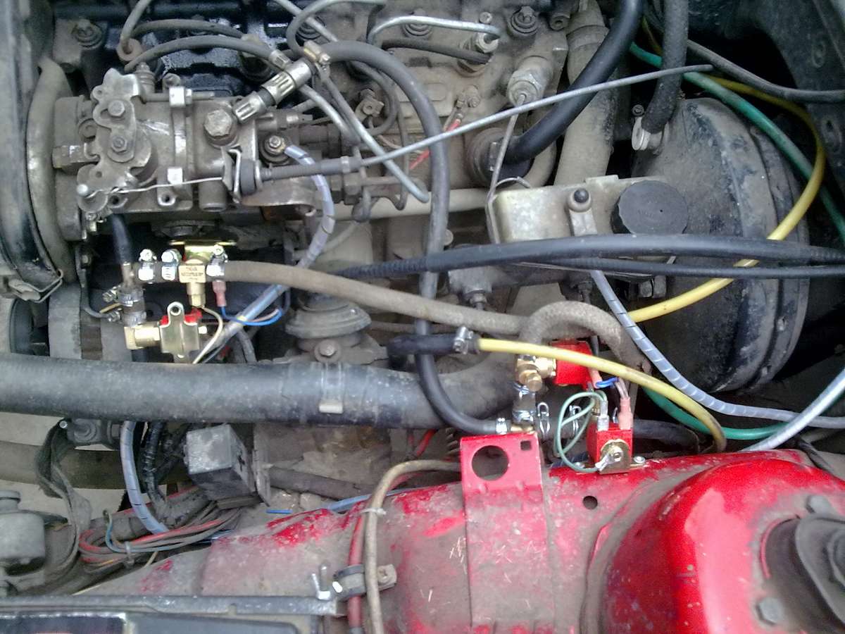

Вихідні дані:
Каністра, шланги, клапани подачі палива, штуцери, трійники, перемикач.
Монтую другий бак та клапана на подачі та зворотці.
Підключаю проводку управління клапанами
Для проби заливаю чисте "біопаливо"
:-P

Сообщение Vladizlav » Пн мар 17, 2014 3:23 pm
"Золото Таврії" дешевше від "Олейни" :drag:
На чистій олії в порівнянні з дизпаливом різниці не відчув. Двигун працює чуть-м"якіше, диму нема, тяга така сама.
Чекаю на пересмажену олію ...
