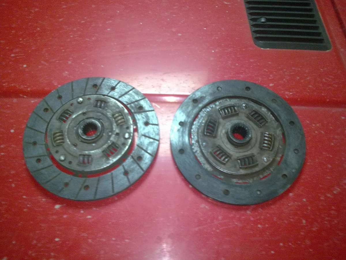

Сообщение Vladizlav » Вс фев 23, 2014 8:30 pm
Пізніше зроблю фото.
На машині стояло з ВАЗ 01 (11), я поставив з 06 (там мотор сильніший, ширина диску зчеплення більша)
Фактично один в один з рідним

Порівняй -- рідний та ВАЗовський (на рідному пише Volvo)
Re: Дизельна красуня
Сообщение KirKo » Вс фев 23, 2014 10:32 pm
та да.. интересно )) в этом случае нет смысла платить больше, покупая Вольвовское )

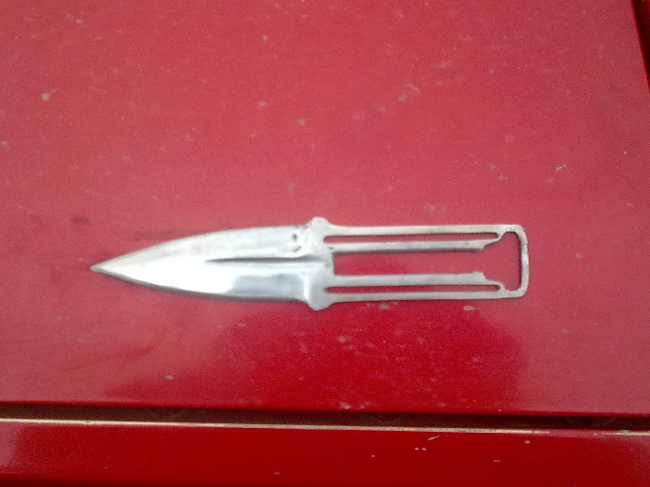

Надивившись фільмів типу "Нарнія" та "Ксена-воїн" дочка просить якийсь метальний ніж ...
Відношення до зброї в сім"ї позитивне (а тещу ніхто не питав !), тому такий екземпляр був подарований.
Ще сирець. Поліровкою буде займатись дочка, ручка буде з плетеної шкіри, ножни теж будуть.
