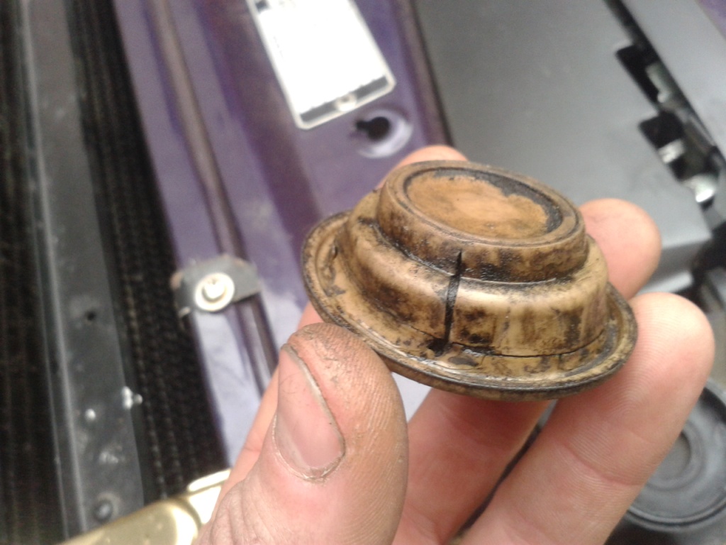

вот в чем проблема!
поставил я Plus, который поднимает надув до 0,9 бара и дает до 190л.с, НО---надув оказался 0,5 в пике, и еще прикол в том, что если давать копоти и сбрасывать на нейтралку, то машина сразу глохла на ходу, после заводки--снова все гуд(если не давать выше 3000об.)! :drag:
отключил я эту систему и подкрутил тягу вестгейта — результата нет! (((
проверил мембрану блоу офа--оказалась порвана, поскольку найти новую практически не реально, было принято решение искать что то похожее--подобрал с клапана от котла водяного(вроди)! поставил--результат порадовал--уже не пропускает воздух с улитки в клапана! ;)
но почему не поднимаеться надув?
мне кажеться, что причина в том, что между чашкой в которой стоит мембрана и корпусом улитки стравливаеться надутый воздух обратно в улитку!
что делать? точить новую крышку под выносной блоу оф?(я поставил так на 760)

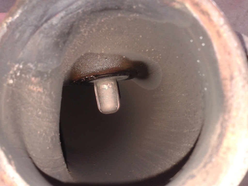

была у меня проблемка, постоянно сбрасывался буст, никак не мог поднять выше 0.5 бар!
была порвана мембрана на блоу офе, подобрал похожую--не помогло, думал стравливает и гоняет по кругу в турбине!
вот решил исключть проблему с промощью замены на тиковскую с дизеля(внутри стоит крапан, как в головке)! такой уже ставил на 760!
1)изготовил пластину с алюминия с штуцерами!
2)переделал немного сам клапан под !
3)подкрутил тягу вестгейта!
все подогнал и подключил, проехался и результат ----дует в пике до 0,8 и стравливает до 0.4--0.5 и выше не хочет(стравливание через "новый клапан--исключено")!
может вестгейт разчитан до 0.5бар?

оказалось,что на купленом буст контроллере,китайцы(_уки) неправильно приклеяли наклейку со стрелкой направления воздуха,и еще подкрутил тягу вестгейта!
катанул на выходных по делам за город--результат,машинка ожила,надув уже 0.6--0.65,разгон стал резвее, решил дать немножко ей--180км.ч и закончилась дорога :? ! :cars:
