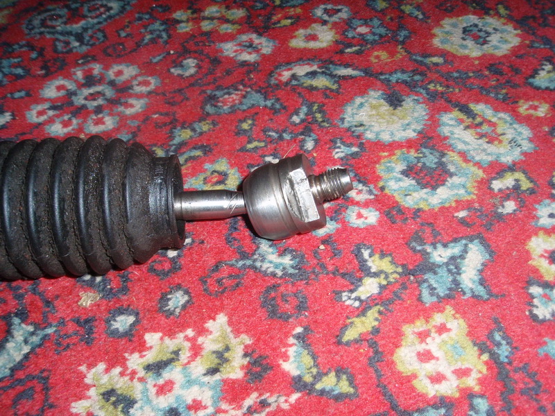

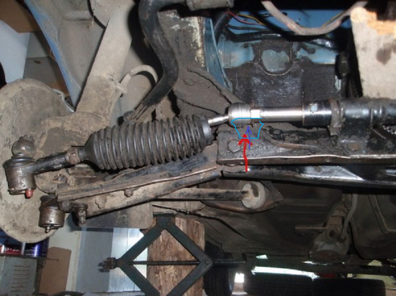

В винте крепления рулевой тяги к зубчатой рейке рулевого колеса, есть люфт в пределах 1-2 мм. Кто подскажетэто норма или есть выработка. Если выработка, как её устранить?

Сперва вот что. Ну у я се у тебя рулевые тяги и шаровые.
По сабжу. Вопрос не ясен. Люфт по резьбе или сам шар? Если резьба то просто затянуть с усилием как будто хочешь усрат...я , а если шар, то замена тяги.
Re: Рулевая тяга Вольво 345
Сообщение Vladizlav » Пн мар 17, 2014 5:31 pm
По резьбе -- дотянуть и закернить.
2 мм в шарнире это не выработка, это уже стук. Менять.

Мне кажется что тяга с реставрации? И нет лысок под ключ?

lexa писал(а):Мне кажется что тяга с реставрации? И нет лысок под ключ?
Детали могли быть изрядно замазаны смазкой , а потом хорошо вытерты (поэтому как новые) , а лыски там есть (присмотрись внимательно на низ шара). К тому же на самой тяге грани (под ключ) находятся в данный момент под гофрой. 8-)

Хотел тягу открутить, сил не хватает. Затянута крепко. А ещё круче затянуть как это, там ведь по рейке уже и резьбы нет.

Люфтит в шаровой. Что 2 мм. я немного загнул. На глаз ведь точно не скажешь.

sctyz писал(а):Хотел тягу открутить, сил не хватает. Затянута крепко. А ещё круче затянуть как это, там ведь по рейке уже и резьбы нет.
Там нужно менять сухари иначе ни чё не выйдет. У меня та же проблема только с левой стороны, (а денег 0)

Наколько я понял, эта болванка с шаровым не разборная?

Разборная, но уже не зборная ... без станка.
Отдай спецу, кому говорят !

Токарь есть, а вот спеца, где найти. Это ж надо чтоб человек уже делал такие вещи. В разборном виде пробовал люфт, где-то до миллиметра. И какой же шведский гад сделал эту тягу так, чтобы русский не смог её разобрать.

насколько мне помниться то на тяге резьба должна быть внутренняя, если стоит уже такой колхоз то советую спросить в магазине тягу от ИЖ Ода и повертеть ее в руках для сравнения с той что стоит сейчас

В книге по Вольво картинка точно такая же как на фото. Это старый вариант рулевого механизма. На разборке нашёл такую тягу за 70 гривен. И рулевой наконечник, тоже по 70. Люфта в тяге не было, но свободно вращалась в шаровом, механик с СТО забраковал, сказал что поездишь на ней не больше полгода. Вернул. Теперь повезу тягу востанавливать, говорят тоже 70 гр. стоит.

Цена нормальная. Должна туго вращаться, иначе действительно долго не прослужит (и опять на станцию, опять покупать новую, опять схождение делать)

Я еще раз говорю - зайдите в магазин с запчастями на вазы и прочее и спросите рулевую тягу на иж ода и попробуйте ее сравнить с вашей....
Нормальная рулевая тагя оч крепко должна сидеть в гнезде и не накрутив на рейку отруки ее нельзя провернуть или наклонить.
