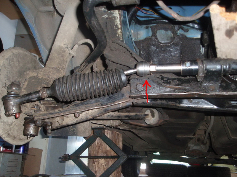

lexa писал(а):Мне кажется что тяга с реставрации? И нет лысок под ключ?
sctyz писал(а):Люфтит в шаровой. Что 2 мм. я немного загнул. На глаз ведь точно не скажешь.
sctyz писал(а):Хотел тягу открутить, сил не хватает. Затянута крепко. А ещё круче затянуть как это, там ведь по рейке уже и резьбы нет.

sctyz писал(а):А сухари, где можно раздобыть?

sctyz писал(а):Один толковый человек подсказал, что сухари можно поставить с Москвича. Если шаровая нормальная - буду пробовать.
Stas340 писал(а):насколько мне помниться то на тяге резьба должна быть внутренняя, если стоит уже такой колхоз то советую спросить в магазине тягу от ИЖ Ода и повертеть ее в руках для сравнения с той что стоит сейчас
