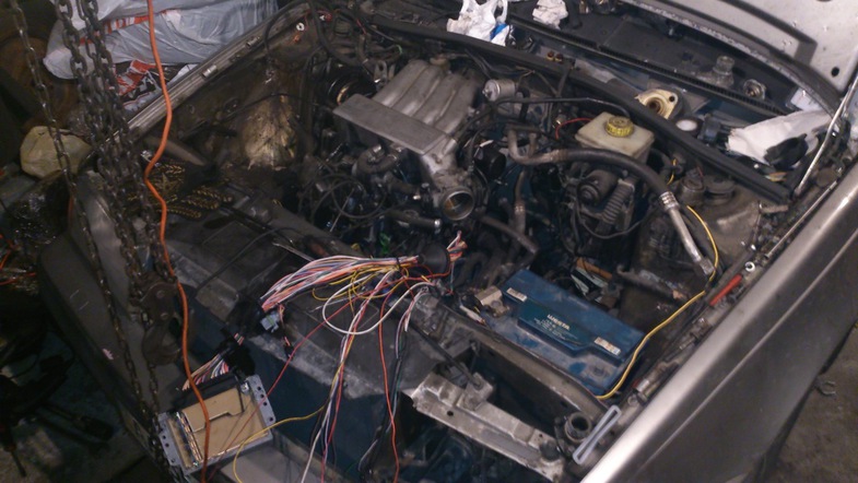

Сообщение Merlin » Пн май 05, 2014 10:24 pm
Фоток только 2 сдедал.
Почти доездился.
А вот и подкапоточка. сфоткано сразу после пробного запуска. важно было узнать надо маховик переделывать или нет.
Re: 460 2.0 Мерлиномобиль №2
Сообщение Merlin » Пн май 05, 2014 10:28 pm
На рено кстати РХХ стоит хитачи, но ЭБУ вроде и с нашим БОШем нормально справляеться.
Маховик у меня относительно рено получился "инверсным" там где для ДПКВ метал на рено у меня пропуск. и наоборот. проблему решил переполюсовкой ДПКВ. да и один зуб на маховике пришлось переварить. Звучит это все дико конечно но на качестве работы никак неотразиться.

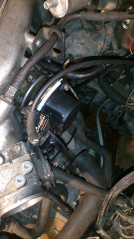

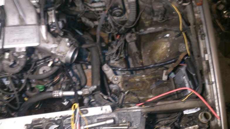

Сообщение Merlin » Вт май 06, 2014 11:54 pm
Продолжаем собирать.
Вместо трамблера теперь Датчик Распредвала от рено.
Общиц вид. особо от штатного варианта ничего непоменялось. колхоза нет.
катушки зажигания. (Строго несудите Вымоковольтные провода поставил какие были. доеду до базара куплю родные от F3R)
Блок управления красиво спрятался АКБ и брызговиком. Раньше там жил блок впрыска газа. но он будет кудато перенесен позже. Реношный блок расчитан на установку под капотом, поэтому все ОК. проводки от москвича какраз красиво туда хватило. резаные провода из всей проводке можно пересчитать на пальцах одной руки, что очень позитивный момент.
