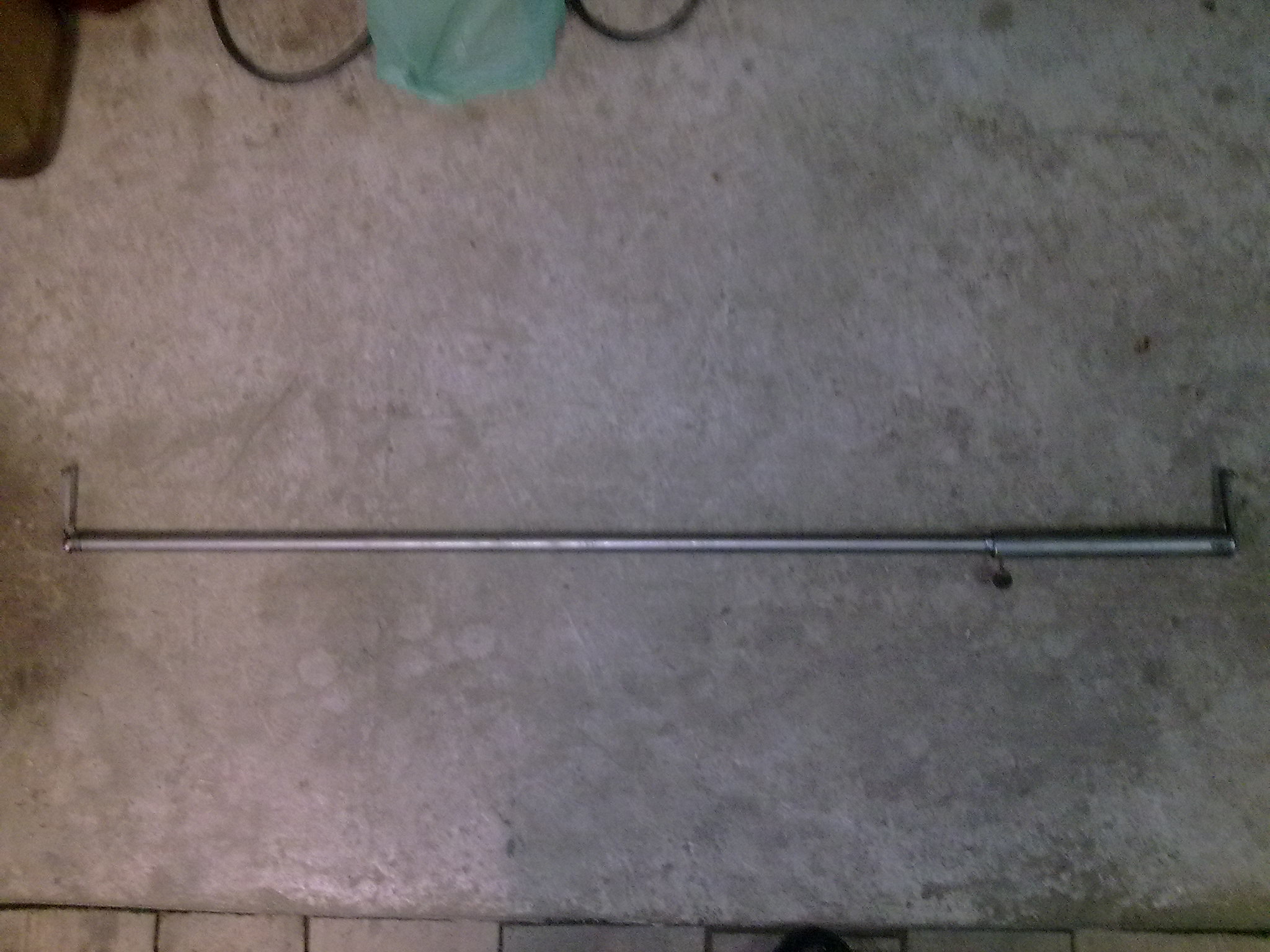

Придбав примітивний інструмент для вимірювання сходження.
Досить легенький (виготовлений з титану) і зручний.
Принаймі не треба буде кожного разу їхати на станцію і викидати 100 грн.

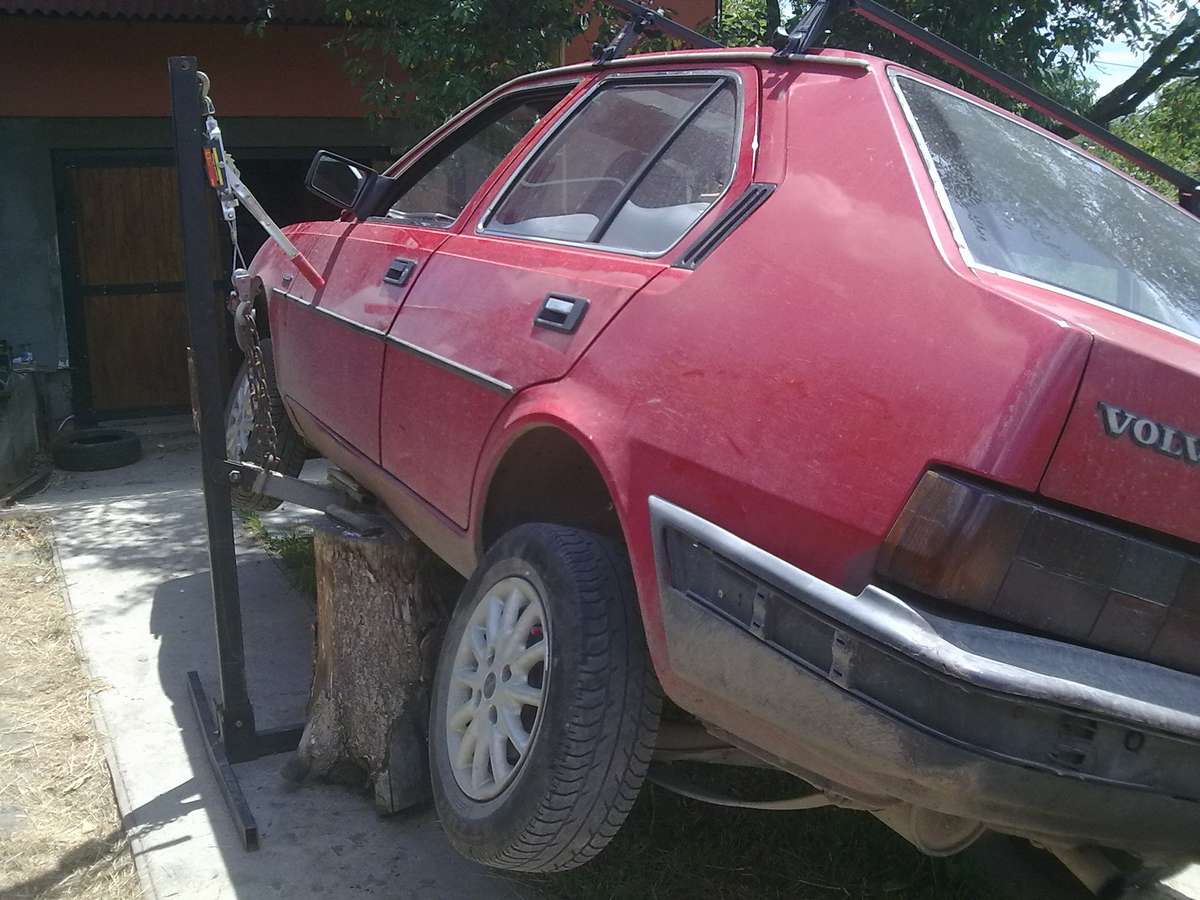

Зкинув КПП.
Як то кажуть -- дві новини. Хороша -- сальник моста цілий. Погана -- Timelife накаркав !!
Основне -- я троси ручника підв"язував !! Правда не рідними гачками, а саморобними. Гачок тріснув і наробив шкоди.
Товариші ! Не полініться заглядати під свої автівки !
Друга коробка вже на місці. Траверсу залишив свою, подуки "міст-траверса" поставив нові, шайби на цих подушках погнуті та потріскані -- зробив нові.
Заодно відновив підвіс вихлопної (в районі заднього колеса), якого в мене ніколи не було.
Також замінив ліву піввісь. Кулак зі сторони колеса мав люфт на шліцах.
Ще злив ДП з баку. Сміття небагато, але є.
