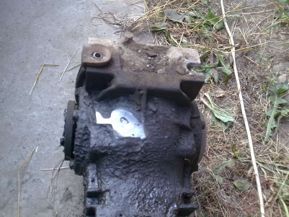

Свіжа неприємність -- потік міст :(
Попередній огляд показав -- потік сальник правої полуосі. Рівень масла достатній, щоб докататись до вихідних.
В планах на літо була заміна КПП (шумить підшипник на первинному валі, ціна підшипника 550 ... 700 грн). КПП вже є в наявності. Правда хотілося зробити ревізію. Тепер треба переглядати сроки ..

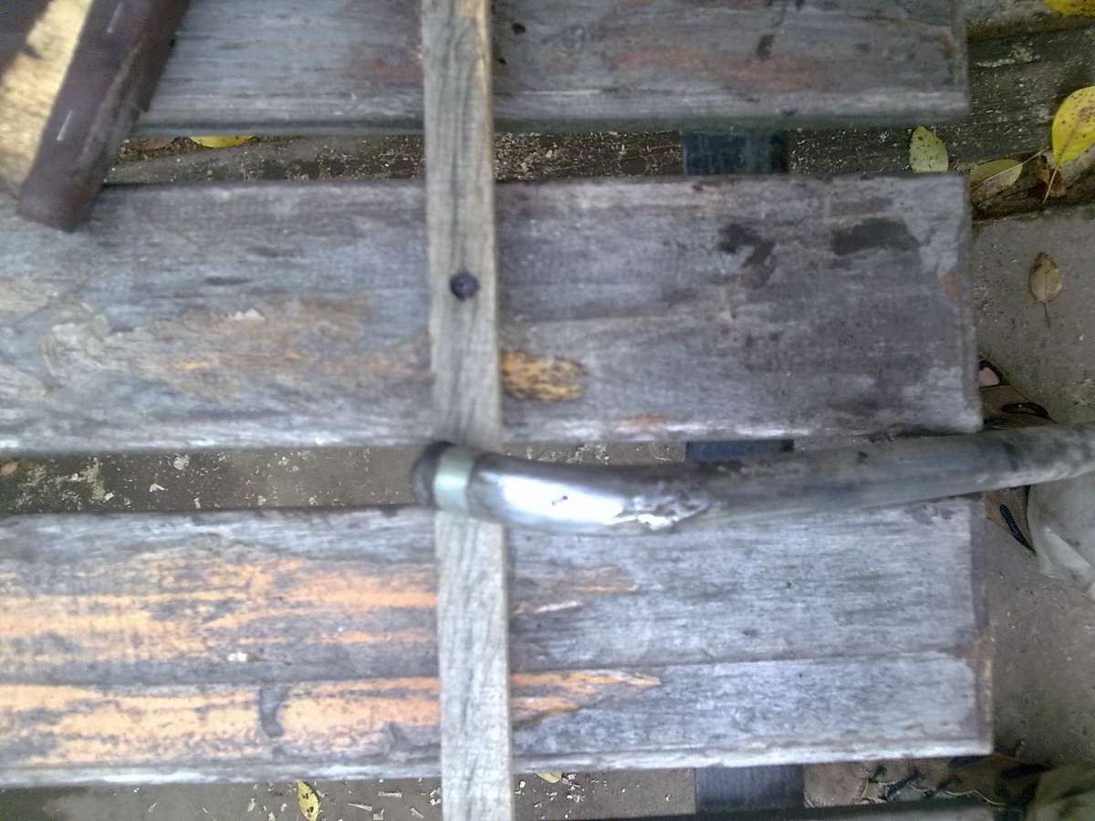

Зкинув КПП.
Як то кажуть -- дві новини. Хороша -- сальник моста цілий. Погана -- Timelife накаркав !!
Основне -- я троси ручника підв"язував !! Правда не рідними гачками, а саморобними. Гачок тріснув і наробив шкоди.
Товариші ! Не полініться заглядати під свої автівки !
Друга коробка вже на місці. Траверсу залишив свою, подуки "міст-траверса" поставив нові, шайби на цих подушках погнуті та потріскані -- зробив нові.
Заодно відновив підвіс вихлопної (в районі заднього колеса), якого в мене ніколи не було.
Також замінив ліву піввісь. Кулак зі сторони колеса мав люфт на шліцах.
Ще злив ДП з баку. Сміття небагато, але є.

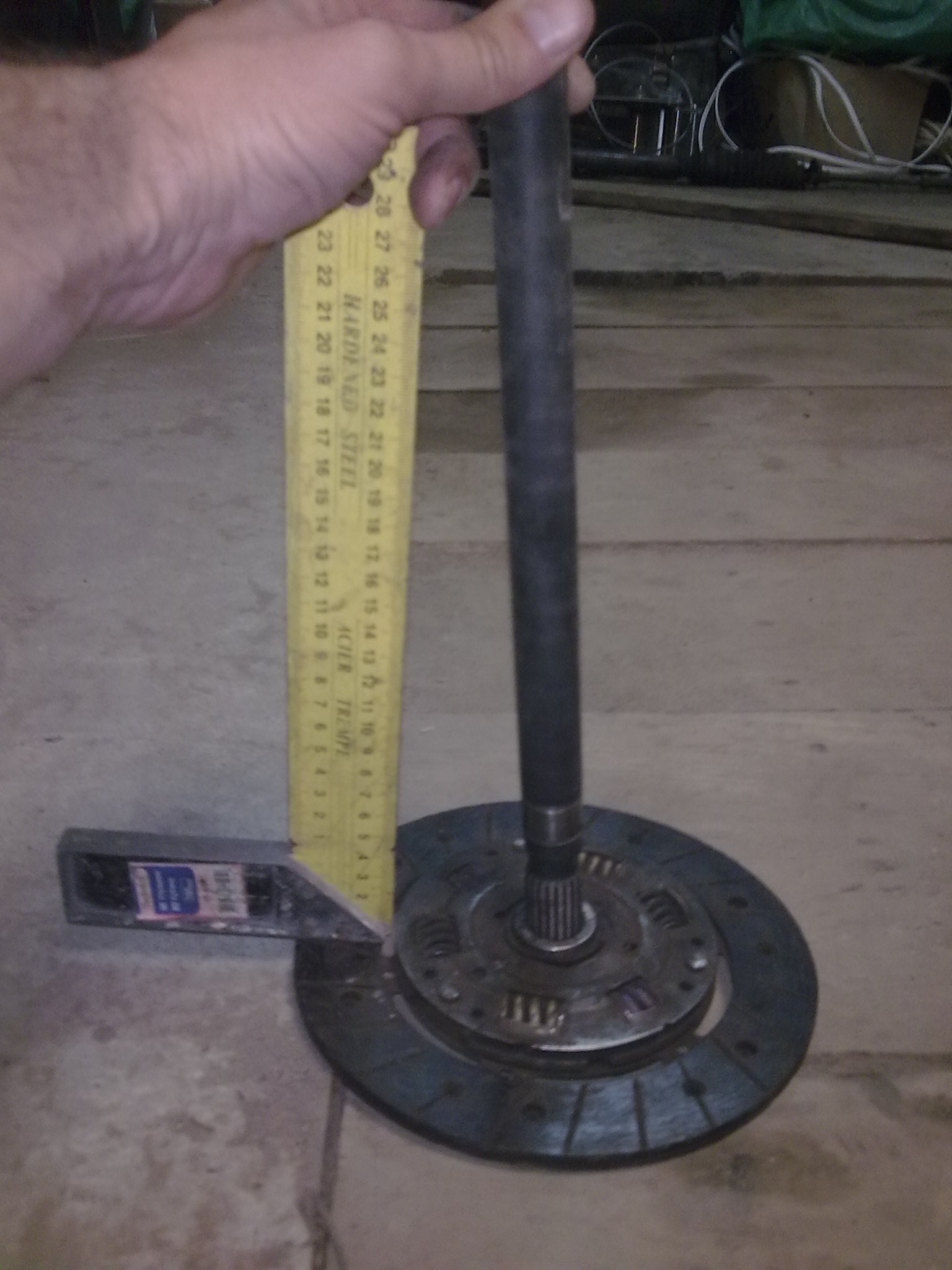

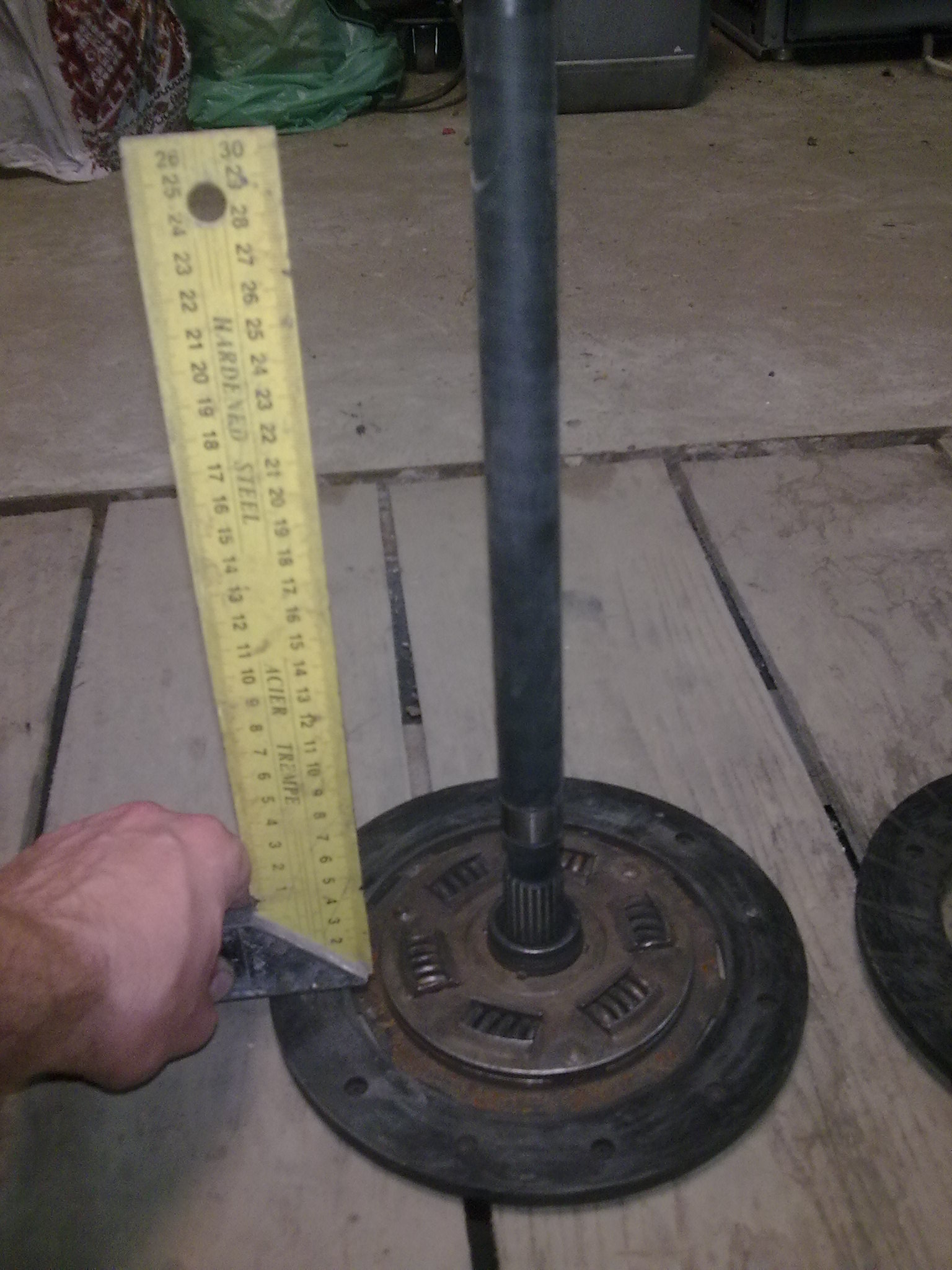

Сообщение Vladizlav » Чт июн 26, 2014 1:35 pm
Диск щеплення ВАЗ повністю підходить за розмірами та по шліцах, тільки є одне "але"...
Шліци на ньому закріплені жорстко !! Степінь свободи валу нульова.
На відміну від нього оригінальний диск має "плаваючі" шліци. Що дозволяє забрати вібрацію від досить довгого валу щеплення (на відміну від короткого ВАЗовського валу).
Степінь свободи -- наскільки я зміг змістити вал віл осі
Коли в мене знімався двигун перший раз -- досить авторитетна людина (мій тесть) сунула мені знятий оригінальний диск зі словами "дивись, тут все розбито, ставим жигулівський" я ще засумнівався ... Потім ще кілька разів пробував переконати, що причина в диску -- не вийшло.
Старий диск трохи зношений, буду шукати трохи кращий, або переклепувати накладки.
