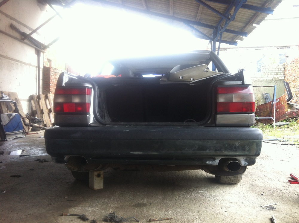

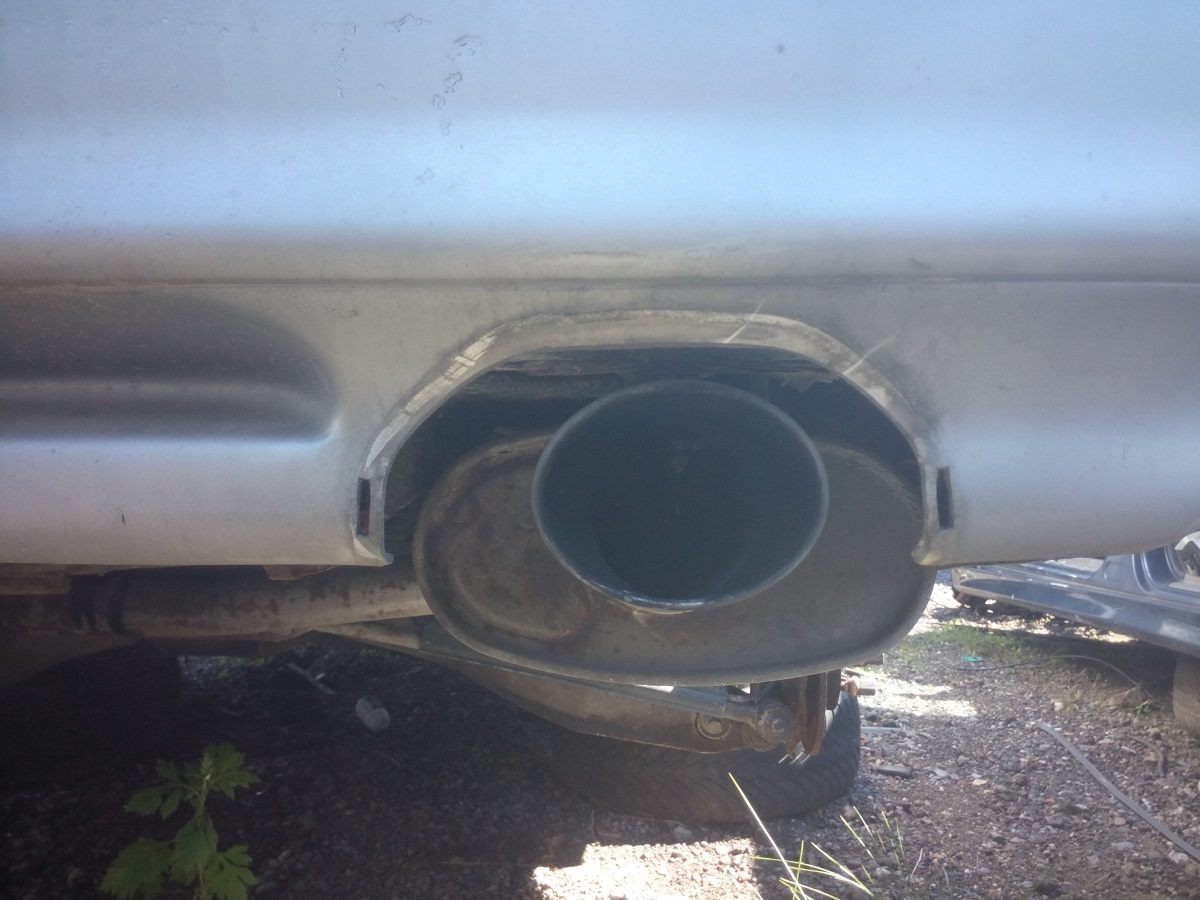

Вчера два часа лазил по зазборке, на 850 4*4 стоит выхлоп как на эрке, мне станет на седан? И накладку с бампера под выхлоп надо копию сделать, думаю многим интересно, Алежону точно надо такая

Сообщение Алежон » Пт июн 27, 2014 7:22 pm
на авд,тоже решетки были в клетку,ты не выхватил себе? должен стать он же там вроде в задней части.

Сообщение dimon555 » Сб июн 28, 2014 6:59 pm
FanVolvo писал(а):Вчера два часа лазил по зазборке, на 850 4*4 стоит выхлоп как на эрке, мне станет на седан? И накладку с бампера под выхлоп надо копию сделать, думаю многим интересно, Алежону точно надо такая
На эрке одна бочка, на авд две. Не взаимозаменяемы.пробовал.

Сообщение Kolya » Сб июн 28, 2014 7:51 pm
я себе ставил на 850 задние банки от в70авд,стают четко !только пару крепежей нужно приварить

Re: 850 BLACK 2.5TURBO 15G SCANDINAVIAN DEER
Сообщение ClassN1 » Сб июн 28, 2014 8:06 pm
У меня на S70 была одна банка и ровная труба после задней балки, а на V70 после балки - еще одна банка.. не угадаешь - надо все мерить.. к тому же на заднем левом брызговике оригинальном - выжимка под два выреза.. значит предназначены и те и те...
Сообщение Kolya » Сб июн 28, 2014 10:40 pm
вот как все стоит )
Сообщение Алежон » Вс июн 29, 2014 3:08 am
С такими советами не пропадешь.Дима про хюндай мне лучше раскажешь,в уроках истории.Игорь,что значить станет или не станет?Конечно станет,с баком вместе.все переделаешь и станет.И кузов от универсала тебе станет,отсверлишь по точкам аккуратно и поставишь.
Сообщение Kolya » Вс июн 29, 2014 10:40 am
Игорь делал дырку под правый выход,серега с василькова делал,задняя балка со всеми крепежами которые на кузове тоже станет,я себе сначала думал ставить )
