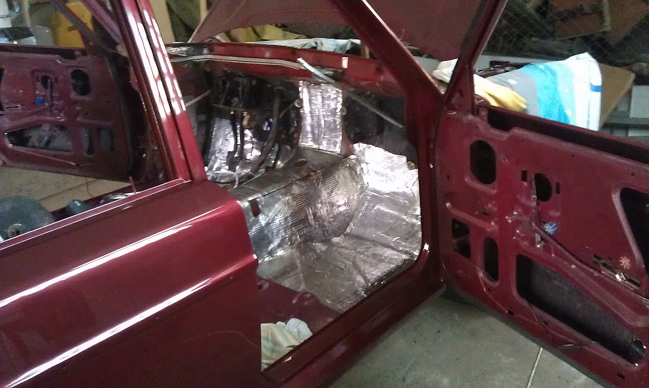

Сообщение volvo244DLs » Пт июл 04, 2014 9:35 pm
Ну вот я и возле компа. Сегодня пошабашил в 20,20 и выложу всё,что сделано за последнее время. Установил усилитель тормозов и ГТЦ, а также подключил все тормозные трубки. Вчера купил вибро и шумоизоляцию. Сегодня немного уже поклеил. Вот ,что получилось.

Сообщение MOOSE » Пт июл 04, 2014 9:46 pm
жаль замотанные сидухи не разглядеть :(

Сообщение volvo244DLs » Сб июл 05, 2014 8:05 am
MOOSE писал(а):жаль замотанные сидухи не разглядеть :(
Сидухи как сидухи. Трошки перфарированой и простой. Вот и все. Неееее и еще вышиванка на каждой спинке. :? Я думаю их видно.
