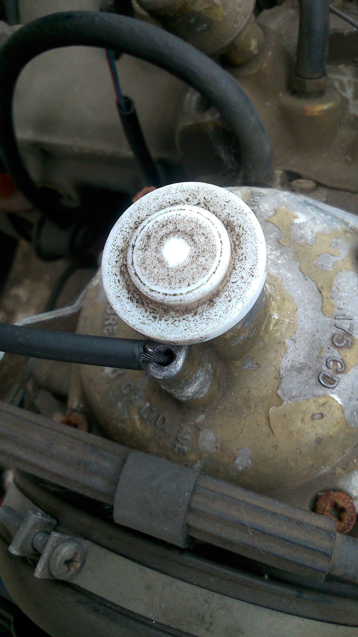

Взял донора 343 с установленым туда двигателем 2 литра карбюратор(B19A), двигатель такой же, как у меня на 360, но на карбюраторе есть еще какой-то тросик, которого у меня на машине нет. Может кто-нибудь знает для чего этот тросик и куда цепляется?

На мой взгляд это не заводской трос, а вмешательство кулибиных. Под колпаком происходит:Разрежение, создаваемое двигателем во впускном трубопроводе, поступает в колпак , что обеспечивает поднятие поршня , давление под которым равно атмосферному. Как только сила, создаваемая разрежением, и усилие установленной внутри колпака пружины уравновешиваются, положение поршня стабилизируется, и он дает доступ определенному количеству воздуха и обеспечивает дозировку топлива, всасываемого жиклером посредством конической иглы , регулирующей проходное сечение жиклера . Форма иглы специально подобрана для достижения наилучшей дозировки топлива при любом положении поршня в колпаке. Система холостого хода
Поршень занимает положение, обеспечивающее минимальный доступ воздуха и топлива.
Регулировка холостого хода осуществляется изменением степени приоткрытия дроссельной заслонки.Из этого можно сделать вывод, что этот трос влияет на систему холостого хода.

Т.е я так понимаю этот тросик нужно зацепить туда же где и тросик газа цепляется?

Сначала вскрой карб, потом делай выводы

туда могли вколхозить тросик типа подсоса и поднимая основную иглу увеличить подачу топлива без увеличения количества воздуха
А вообще как сказал Сергей, сначала надо вскрыть и потом гадать что это, я такого не разу не встречал, но модификаций стромбергов уйма потому все может быть

там прокладок нет никаких специфических которые не могут вырезаться из картона, под поршнем стоит одна мембрана которая если порвется просто не будет ехать машина, но она стоит не дорого и вообще не дефицит

Там просто двигатель вроде контракт, хочу его поставить и вот думаю как с карбом быть, заводил движку без этого тросика все норм, обороты набирал и сбрасывал хорошо. А свой ставить карб не вариант, он при разгоне тупит, газу даешь она начинает разгоняться, а потом через пару секунд резкий рывок на ускорение начинается, ну и с холостыми на нем беда еще

fenix48 писал(а):газу даешь она начинает разгоняться, а потом через пару секунд резкий рывок на ускорение начинается, ну и с холостыми на нем беда еще
масло атф надо залить в демферную камеру

ну тогда скоро и второй карб откажется работать без атф
а атф самое дешевое, накрайняк можно жидкого масла плюхнуть пока тепло а к осени уже атфку залить если уж совсем туго, без атф этот карб работать не будет нормально

Ну на днях тогда куплю и залью, а сколько заливать? А то по книжке там не очень понятно. И еще почему когда машину глушишь она дергается, движка как бы дальше работать пытается, клапан хх менял дело не в нем.

Когда нет атф заливпю обычное- тоже норм работает

откручиваю пробку заливаю до верха остальное выдавливается -вытираю тряпочкой и все
заливал любое масло.(мс-20,мол10в40,амг-10,мс-8рк итд)

Ок, попробую обычного пока налить. Не знаешь из-за чего может машину колбасить, когда глушишь? Клапан хх менял, свечи менял.

возможно это уровень. или игла изношенная.

Масло нужно не то чтобы жидкое а не меняющее свою текучесть с понижением температуры, атф и при минус 20 не густеет
литр самого дешового атф даж в моем городке стоит гривен 50-60 (а цены у меня капец какие) этого литра хватит лет так на 7-8, потому что его нужно 2 мл, если быстро выходит раз в неделю, если медленно уходит то раз в две три недели, или слить писят грам у владельца машины с гуром))))
