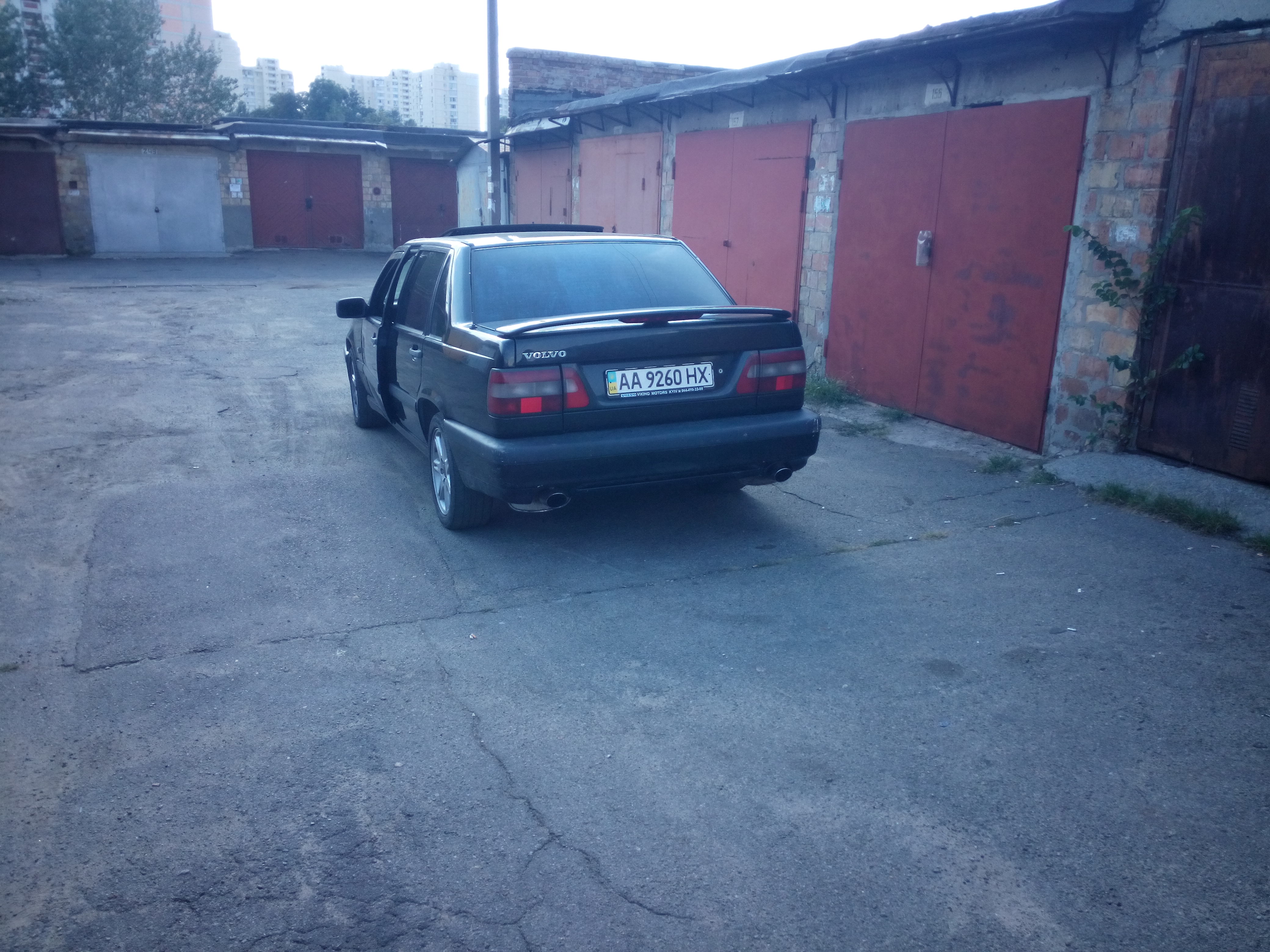

Пара тройка фоток

а че слева банк без отвестия ?

ivan@m писал(а):а че слева бак без отвестия ?
Просверлим

так а че небыло изначально? это ж выхлоп на 2 трубы заводской?
Re: 850 BLACK 2.5TURBO SCANDINAVIAN DEER
Сообщение Алежон » Вс авг 31, 2014 10:06 pm
это с полных приводов 850 -70 они с двумя банками но на 1 трубу сделано так из за бака и кардана.
п.с. А почему не сделал нормальные выхода с насадками а потом не поставил?

Сообщение FanVolvo » Пн сен 01, 2014 8:16 am
Насадки лежат в багажнике, сразу бампер поставлю, потом варить буду, на правой отв. смещено чуть в центр, боюсь не угадать

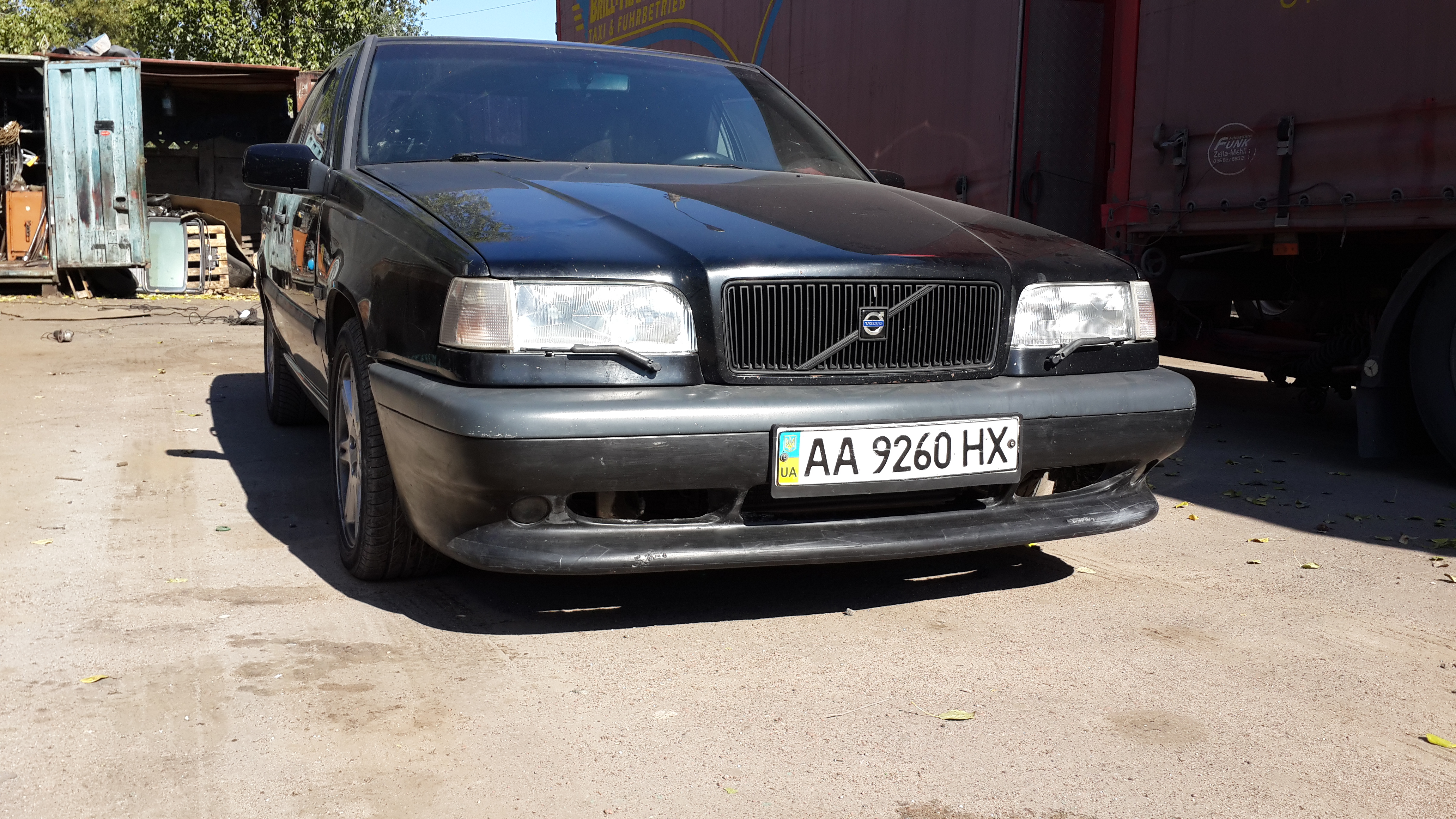

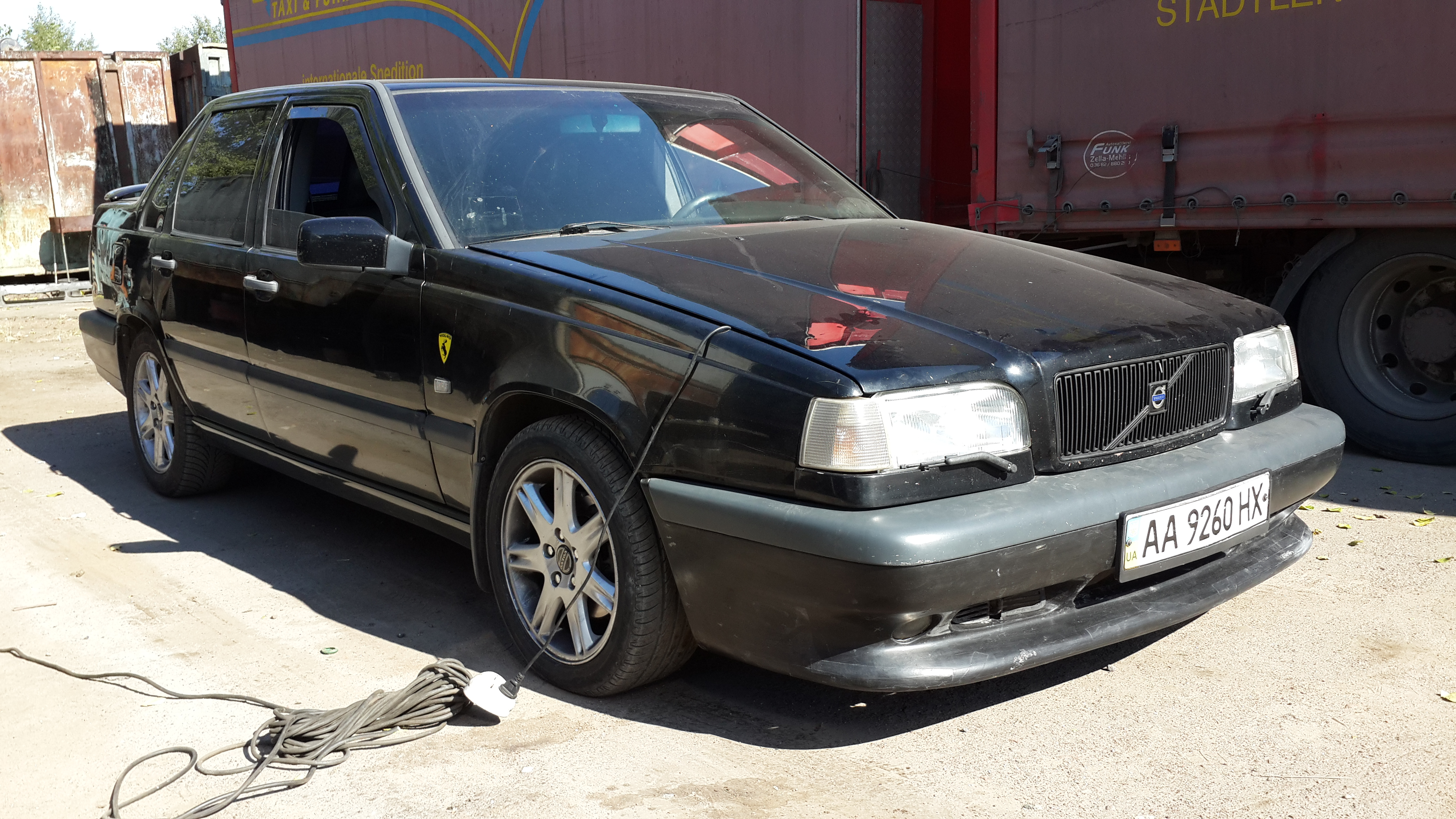

Еще фотки
Самцы
Диски АТЕ

Игорешь может насадки квуадратные.

Насадки родные, я уже говорил что мне очень нравиться все оригинальное.

хотя с такого ракурса норм. на пред фотке они как то терялись в выборках на бампере.

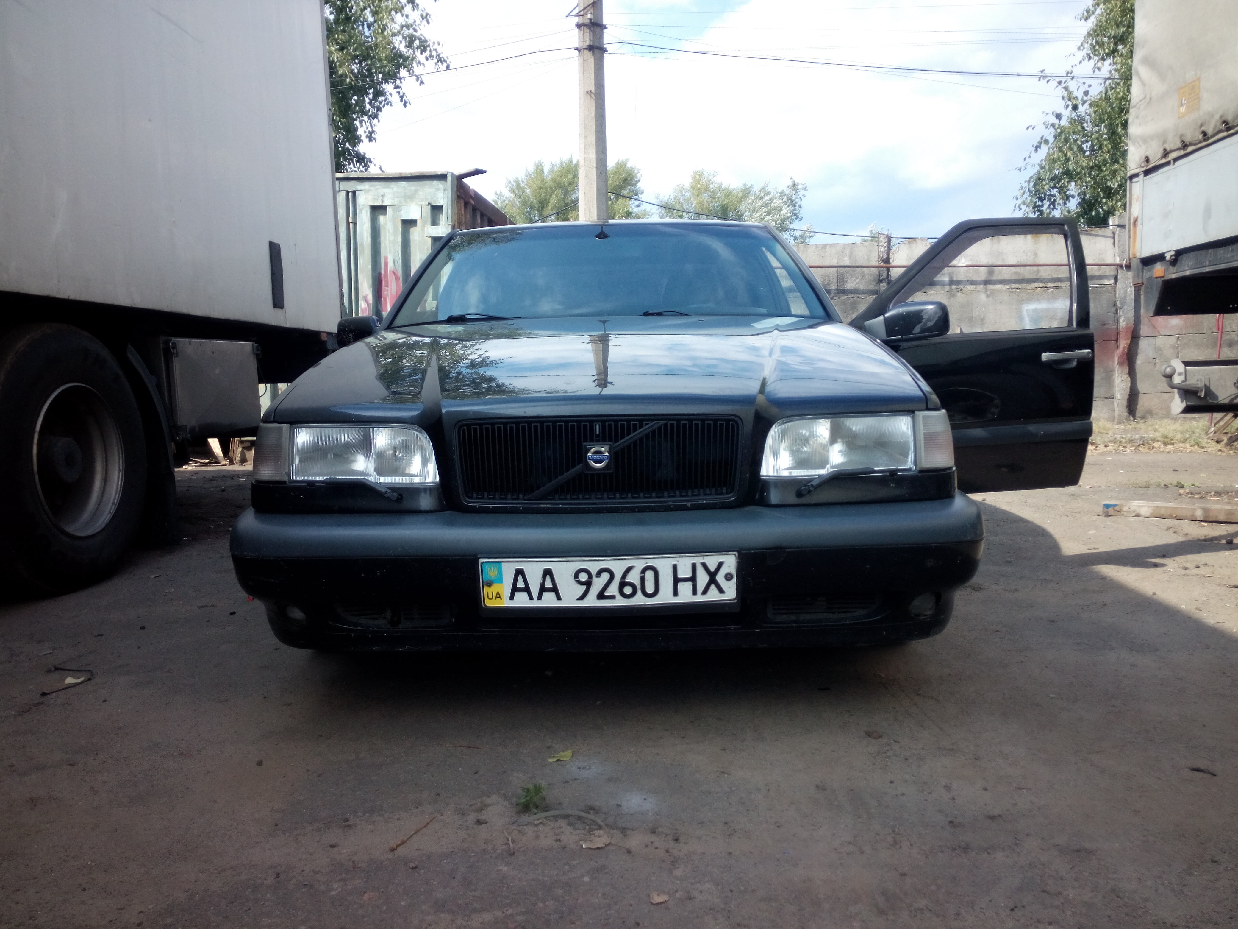

Еще
Ручка от s80

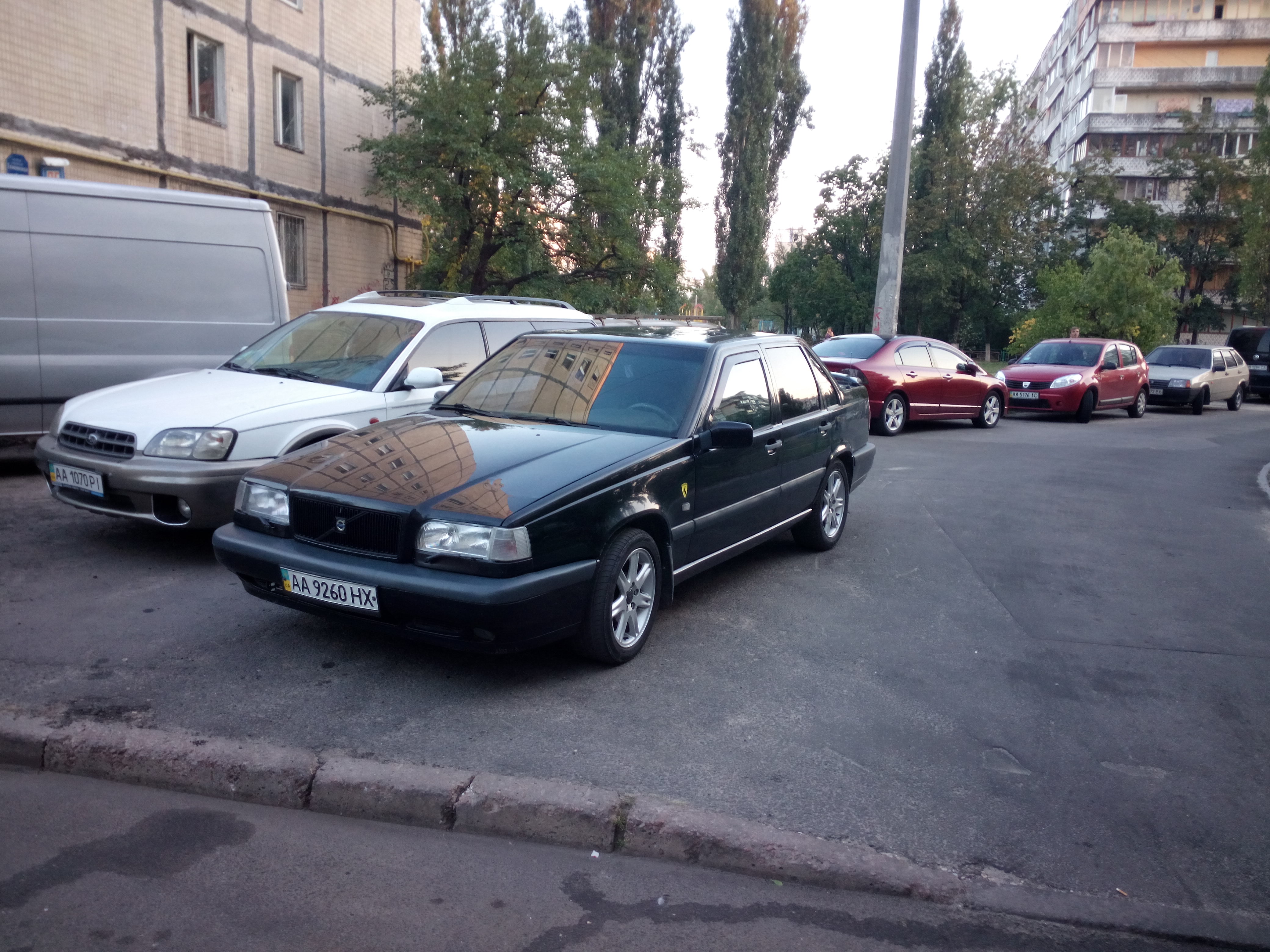

Помыл

решетка кустарно заляпана в черный цвет,ручка с 80.как то надо бы риторику поменять. :D

Родная (оригинальная) решетка за дорого покрашена в цвет машины, лучше чем облезший хром и как по мне симпатичнее.
Ручка оригинальная вольво эс80, визуально от 850 отличается только цветом (чуть светлее) родную в таком состоянии хрен найдешь.
ЗЫ никакого колхоза

Думаю надо ее опустить, с задом просто уберу приколхоженые до меня проставки и поставлю другие пружины. А вот с передком нужна помощь, а конкретно как и колько резать пружины?

ооооо наш человек.)))перед мона резать тока на цеое число. (виток,два,три ) иначе пружина не станет в пазы.
по уму снимается пружина пилится виток. греется загибается чтоб была ровная повехность. мона еще шлифонуть угол.
по простому-просто пилится виток и собирается назад.
зы. на 850 мона найти пружины с занижением не за конский ценник. поискал бы забугром. или же ваще койлы. посмотреть. накрутил повыше,накрутил пониже))
