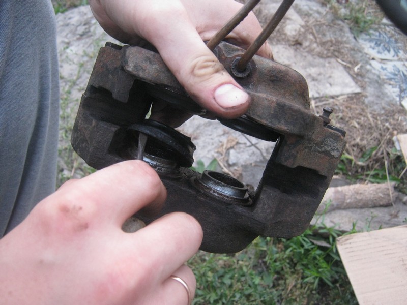

Сообщение nikolajs » Вс сен 21, 2014 8:44 pm
Сегодня к вечеру опять стало скучно и решил под пивко заняться грязной работой.
Купаю суппорта в бензине
Снимаю пыльники
А поршеньки еще ничего
