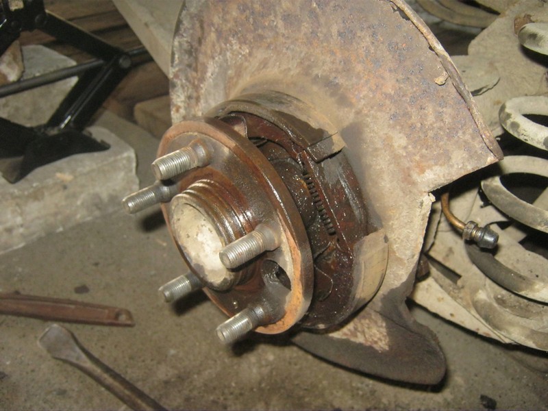

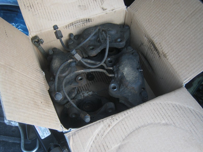

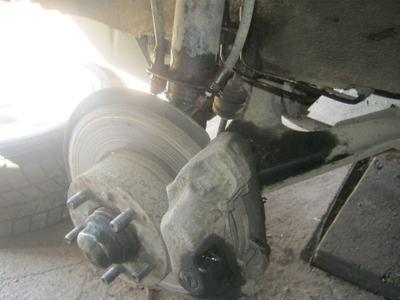

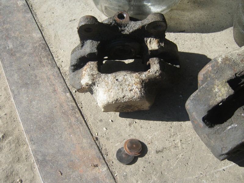

Понеслась! Сегодня выдался теплый денек и я решил сам полезть поковыряться. Первое с чего начинаю - тормоза. Итак, сегодня снял суппорта по кругу. Хочу их как положено отреставрировать, чтоб не лазить в них потом. К вопросу решил подойти неспеша, чтоб не напортачить. Купил баллон какой то модной гадости типа ВД40. Докупил недостающих ключей. И начал. В принципе все открутилось нормально. Главное - медные трубки не скрутил. Но без приколов не обошлось. Шланги которые я купил заранее оказались не такими. У меня резьба на них наружная, а приехали с внутренней. Как так вышло не понятно, т.к. заказывал по оригинальным номерам. Теперь попандос и 4 ненужных мне шланга. Хотя на них написано для 244 от 84 до 93 года. Наверное были изменения... Но родные шланги, кстати ATE, очень даже в неплохом состоянии. Пока оставлю их до покупки нужных. И вторая печалька, все же умудрился скрутить два болта которыми крепиться передний суппорт к стойке. Не знаю как их можно было скрутить, но вот... Я их и заливал химией и молотком обстучал, но не судьба. Теперь нужно высверливать их остатки. Кстати, подарите пару таких болтов у кого есть.
НА суппортах пыльники еще оригинальные, на всех написано Гирлинг. И даже вполне целые, но все равно буду все менять. Даже с одной стороны на передке колодки были Вольво.
Вот так прошел сегодня мой рабочий день.
Ну и небольшой фотоотчет.
Это я начинаю работать

Re: 244 DLS grün

Вот и второй
Моя печаль... и геморрой...
Полез к третьему

Вот они красавцы! Попили кровушки.
Тоже пускай покиснет
В коробочку и на пескоструй
Скоро буду!
