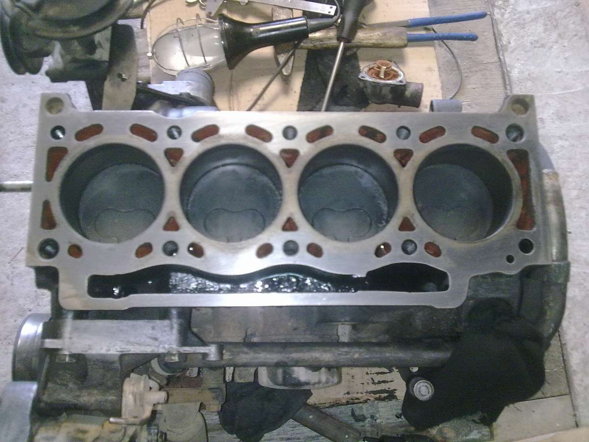

Кілька фотографій.
Щойно знята голова.
На шестерні ТНВД шпонка може бути в 2-х положеннях (на Лукас та Бош)
Двигун на столі.
Нагар присутній в районі прокладки.

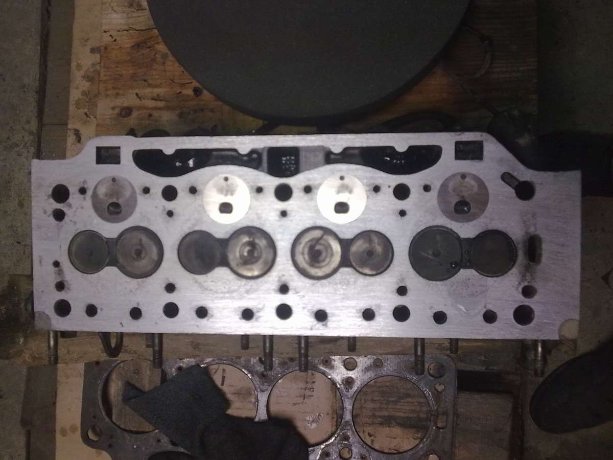

Сообщение Vladizlav » Пн сен 22, 2014 1:12 pm
Провід "маси", клапани переключення виду палива
В процесі шліфовки.
Пробило прокладку між 1-м циліндром і сорочкою.
