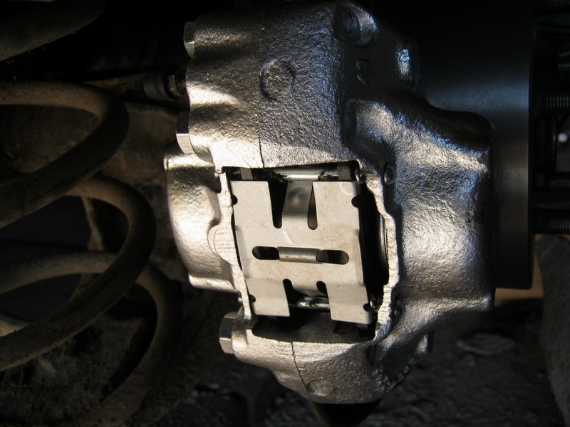

Ну, как-то так. Весь выбор цвета свелся к серебристому. Только два цвета жаростойкой краски было в магазине.

Сообщение MOOSE » Ср окт 01, 2014 5:50 pm
Круто! :idea:
Прям как оградки на кладбищи

Сообщение dimon555 » Ср окт 01, 2014 6:54 pm
Я супорта постоянно крашу обычным акрилом или нитро под лак, и ничего не выгорает.

Сообщение nikolajs » Ср окт 01, 2014 9:17 pm
Та я тоже так подумал. Какая там температура? Ну даже если и до 100% нагреется суппорт, когда заклинит. А там там температура наверное не выше 50. Но я решил такой краской покрасить. Главное, чтоб не облезло. Думаю, на машине будет нормально.

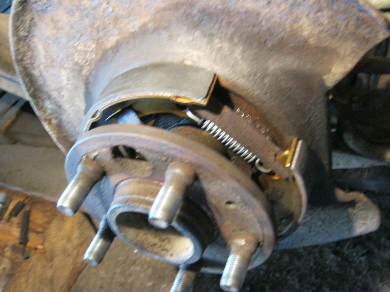

Сообщение nikolajs » Вс окт 05, 2014 9:01 am
Очень трудно насовывать задний тормозной диск, когда он новый и колодки ручника новые... трос ручника попустил, но не помогает.
Re: 244 DLS grün
Сообщение MOOSE » Вс окт 05, 2014 11:12 am
Треба гарно послинить

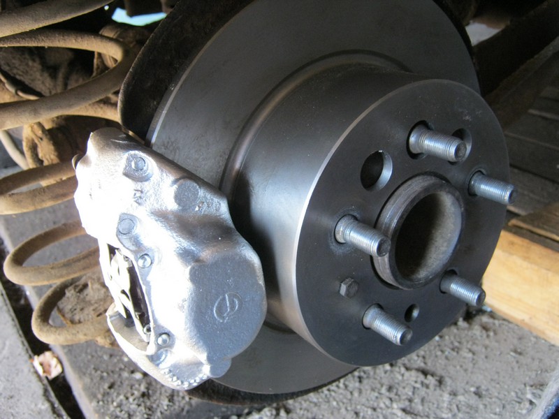

Сообщение nikolajs » Вс окт 05, 2014 7:18 pm
Итак, два дня танцев с бубном и семь потов и вот результат. С передком все просто. А вот задок меня затрахал. Вернее колодки ручника. Сначала их поставить на место, а потом насунуть тормозной диск.
И просто послюнявить не получается...
Красавец!

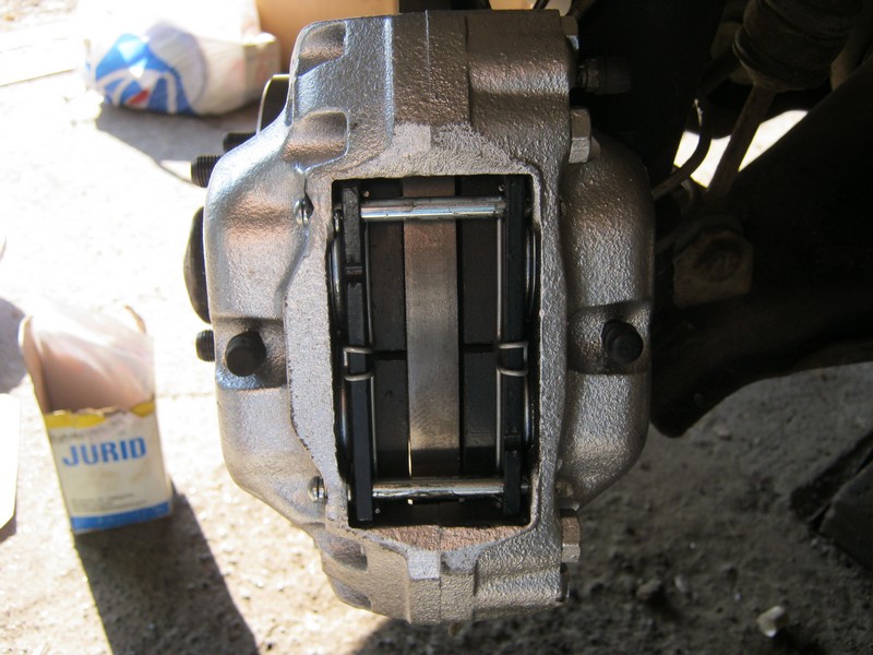

Сообщение nikolajs » Вс окт 05, 2014 7:24 pm
Ну и еще фотки!
Но с ручником придется еще воевать. Диски то я насунул, но колодки плотно сидят и машина реально с места трогается с напрягом. То ли троса еще отпускать... не знаю, посоветуйте. И предстоит прокачать систему. Заглянул в бачек ГТЦ, а там ил на дне. Протер все начисто и залили тормозухи, чтоб сухим не стоял. На днях поеду к ребятам будем качать.

Сообщение Fomax79 » Вс окт 05, 2014 8:25 pm
Блин,красота то какая. Пружины ручника тоже новые?

Сообщение nikolajs » Вс окт 05, 2014 8:31 pm
Да :) Не поменял только пластинки, которые колодки придерживают. Там они болтами крепятся, не стал заморачиваться и откручивать. Может потом, как нибудь... когда брызговики буду менять, они прогнили...

Сообщение rabbit » Вс окт 05, 2014 9:21 pm
nikolajs писал(а):Ну и еще фотки!
Отличная работа!
А с колодками ручника - я думаю размеры либо геометрия колодок нарушены. Если ослабление троса не поможет - прийдется допиливать вручную. Радикальный метод - проточить диски изнутри. Но если колодки не прилегают всей поверхностью то это плохая идея.
Я бы нанес карандашом штриховку на накладки и проехал пару метров чтоб увидеть всю картину.
