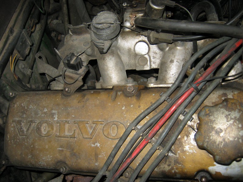

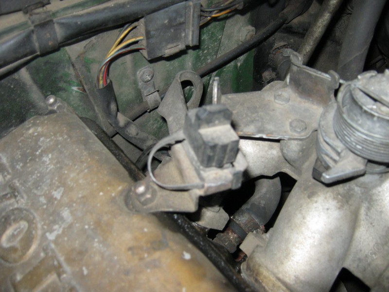

А вот вопросик. Шо цэ такэ? Не диагностика ли? :) А шо? От этих Шведов всего можно ожидать.
Якыйсь разьем
Стоит тут

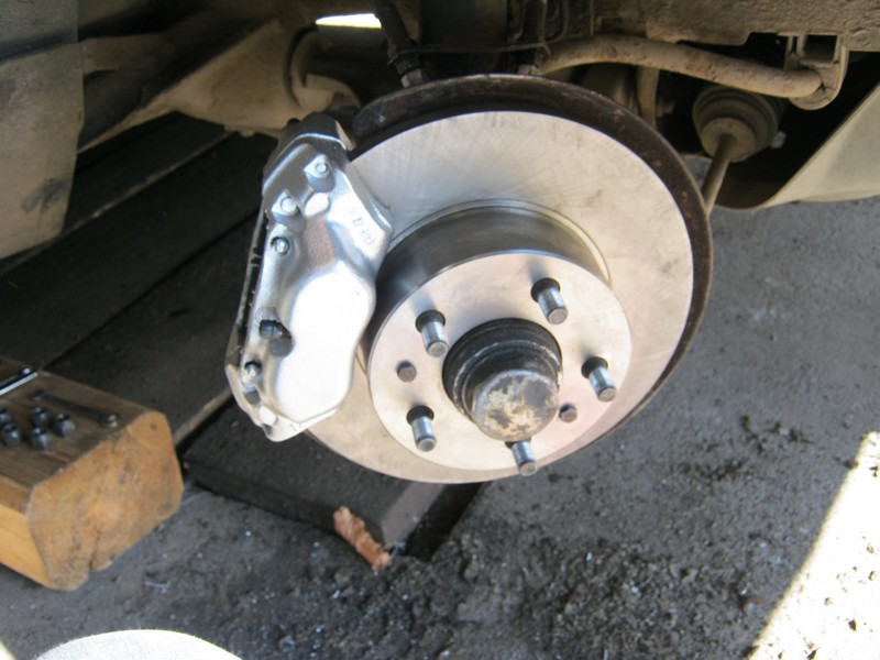

Ну и полуфабрикат. Теперь на покраску!!!
Пропесочены и перебраны
Красотишша!!!

Здорова Николай. Жирные суппорта будут как новые. А цвет решил какой будет у них ?

Сегодня с цветом решу. Какую краску найду, такие и будут. Пока проблема, не нашел термостойкую краску, а специально на рынок ехать неохота.

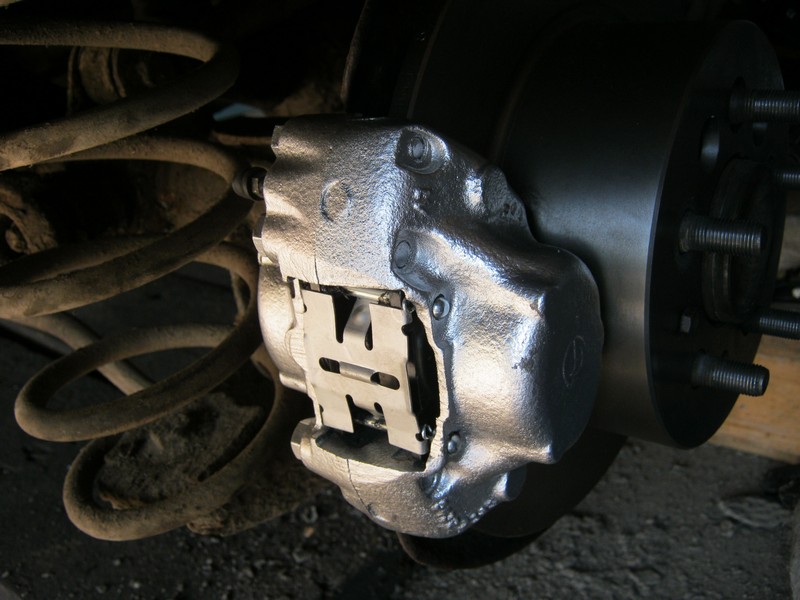

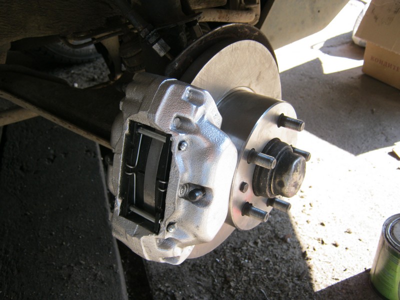

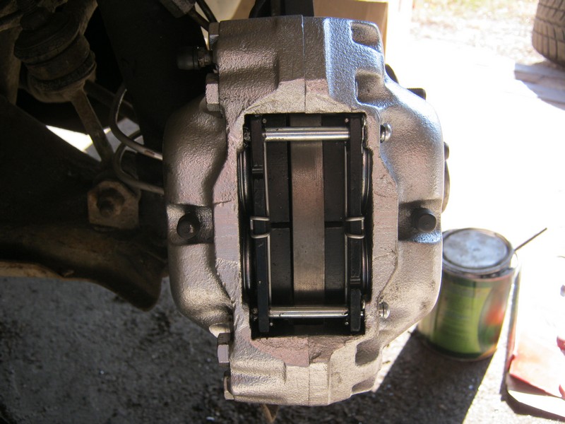

Ну, как-то так. Весь выбор цвета свелся к серебристому. Только два цвета жаростойкой краски было в магазине.
Re: 244 DLS grün
Сообщение MOOSE » Ср окт 01, 2014 5:50 pm
Круто! :idea:
Прям как оградки на кладбищи

nikolajs писал(а):А вот вопросик. Шо цэ такэ? Не диагностика ли? :) А шо? От этих Шведов всего можно ожидать.
От этой фишки провода идут на датчик маховика. Он стоит в блоке под выхлопным коллектором. Вероятнее всего для установки зажигалки. Я их все убрал. Всёравно туда подключать нечего.

Сообщение dimon555 » Ср окт 01, 2014 6:54 pm
Я супорта постоянно крашу обычным акрилом или нитро под лак, и ничего не выгорает.

Сообщение nikolajs » Ср окт 01, 2014 9:17 pm
Та я тоже так подумал. Какая там температура? Ну даже если и до 100% нагреется суппорт, когда заклинит. А там там температура наверное не выше 50. Но я решил такой краской покрасить. Главное, чтоб не облезло. Думаю, на машине будет нормально.

А теперь эмблемы на суппортах навести красным или чёрным.

Сообщение nikolajs » Ср окт 01, 2014 10:37 pm
Та можно. Но честно говоря, уже хочется их поставить на машину. И проверить новые тормоза в действии.

Ремкомплект суппотра с поршнями D4852C - 176 гр шт, мне таких 6 шт понадобилось по кругу.
Пропесочить - 100 гр
Покраска - 75 гр
Переборки или своими руками, или 100-150 гр за суппорт.
Вот считай.

Сообщение nikolajs » Вс окт 05, 2014 9:01 am
Очень трудно насовывать задний тормозной диск, когда он новый и колодки ручника новые... трос ручника попустил, но не помогает.

ТО ДОРОГО! Я имею в виду за поршень. D4852C на Экзисте - ремкомплект заднего суппорта с двумя поршнями. Я брал по 106гр, сейчас уже дороже.

Сообщение nikolajs » Вс окт 05, 2014 7:18 pm

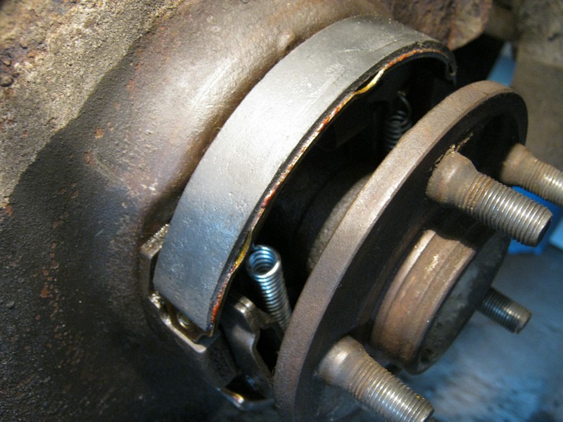

Итак, два дня танцев с бубном и семь потов и вот результат. С передком все просто. А вот задок меня затрахал. Вернее колодки ручника. Сначала их поставить на место, а потом насунуть тормозной диск.
И просто послюнявить не получается...
Красавец!

Сообщение nikolajs » Вс окт 05, 2014 7:24 pm
Ну и еще фотки!
Но с ручником придется еще воевать. Диски то я насунул, но колодки плотно сидят и машина реально с места трогается с напрягом. То ли троса еще отпускать... не знаю, посоветуйте. И предстоит прокачать систему. Заглянул в бачек ГТЦ, а там ил на дне. Протер все начисто и залили тормозухи, чтоб сухим не стоял. На днях поеду к ребятам будем качать.

Сообщение Fomax79 » Вс окт 05, 2014 8:25 pm
Блин,красота то какая. Пружины ручника тоже новые?

Сообщение nikolajs » Вс окт 05, 2014 8:31 pm
Да :) Не поменял только пластинки, которые колодки придерживают. Там они болтами крепятся, не стал заморачиваться и откручивать. Может потом, как нибудь... когда брызговики буду менять, они прогнили...

Сообщение rabbit » Вс окт 05, 2014 9:21 pm
nikolajs писал(а):Ну и еще фотки!
Отличная работа!
А с колодками ручника - я думаю размеры либо геометрия колодок нарушены. Если ослабление троса не поможет - прийдется допиливать вручную. Радикальный метод - проточить диски изнутри. Но если колодки не прилегают всей поверхностью то это плохая идея.
Я бы нанес карандашом штриховку на накладки и проехал пару метров чтоб увидеть всю картину.
