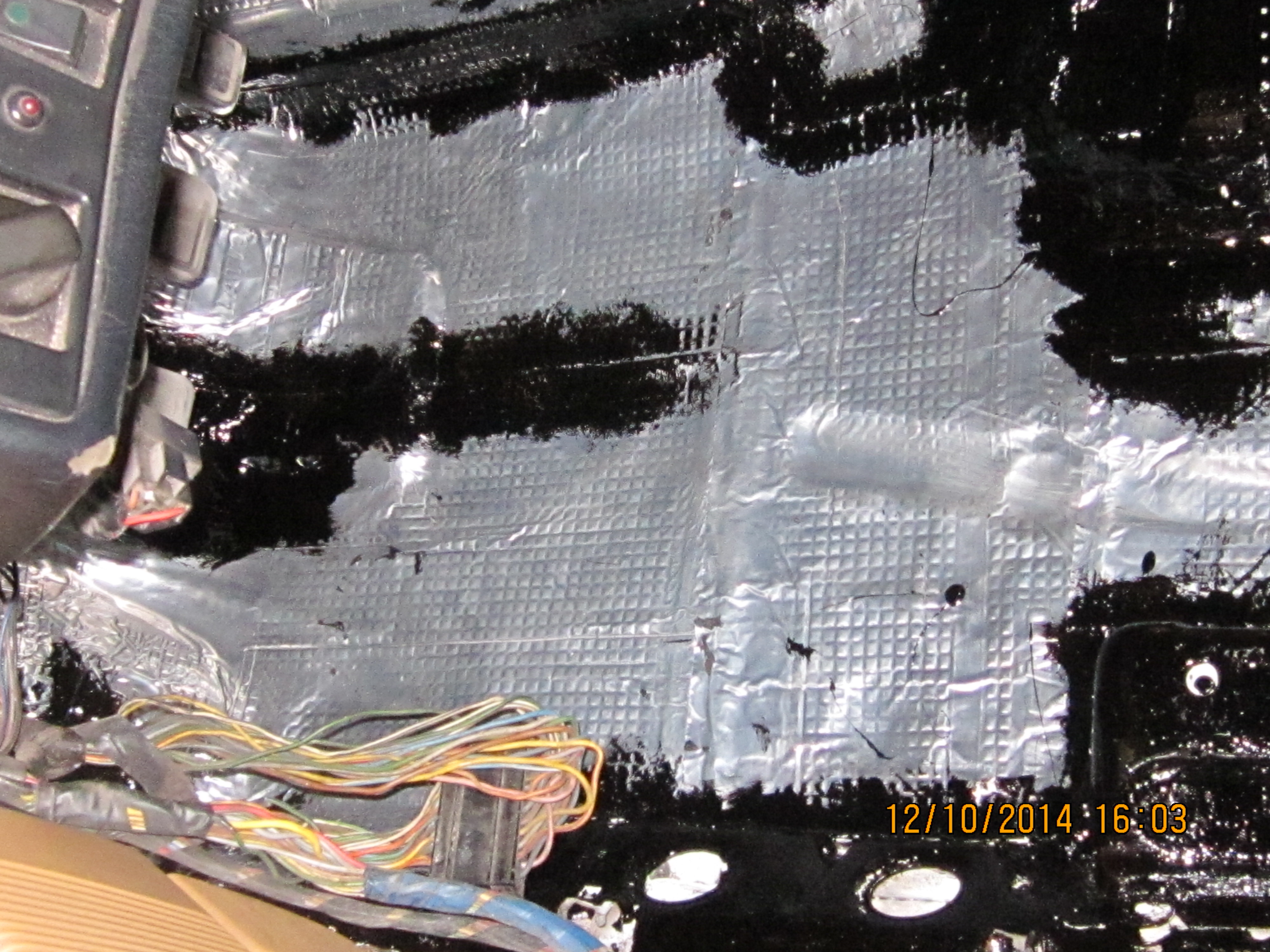

Сообщение Летро » Пн окт 13, 2014 12:36 pm
За минулі вихідні було зроблено наступне:
- всі шви промазані кузовним герметиком;
- помальовано грунтом задню частину салона;
- наклеєна віброізоляція салону;
- все що не накрила віброізоляція промазано в три шари спеціальною мастикою "АвтоГума"
Звиняйте за якість фоток, батарейки в фотіку сідали
Віброізоляція
Після промазування мастикою
мастика
