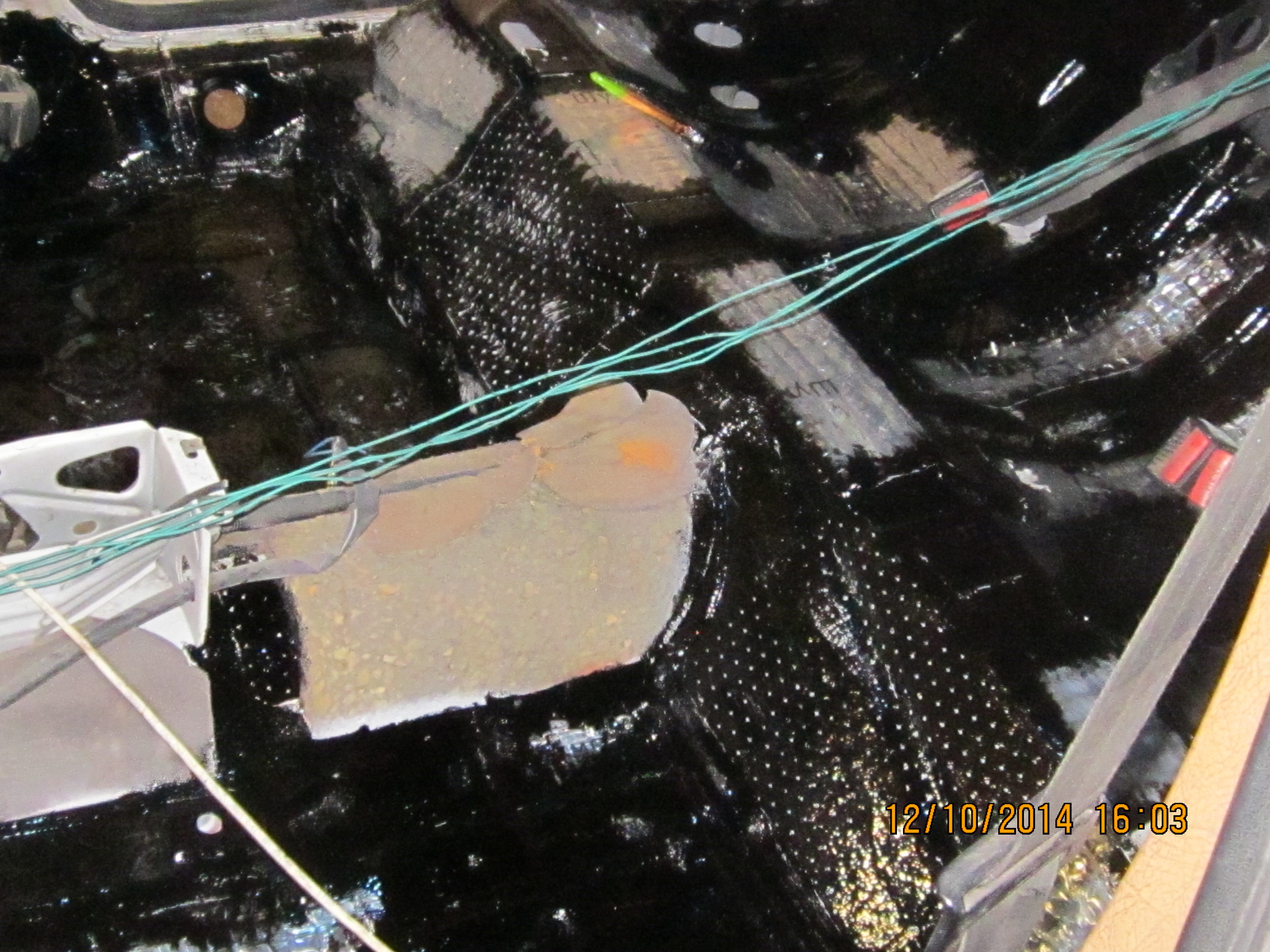

Re: Моя ЛАСТІВКА
Сообщение Летро » Чт окт 09, 2014 9:53 am
А тим часом роботи продовжуються. Права сторона задута епоксидним грунтом, ззовні промазана кузовним герметиком і задута баранеком :moil: :idea:
Далі буде!!!!

За минулі вихідні було зроблено наступне:
- всі шви промазані кузовним герметиком;
- помальовано грунтом задню частину салона;
- наклеєна віброізоляція салону;
- все що не накрила віброізоляція промазано в три шари спеціальною мастикою "АвтоГума"
Звиняйте за якість фоток, батарейки в фотіку сідали
Віброізоляція
Після промазування мастикою
мастика
