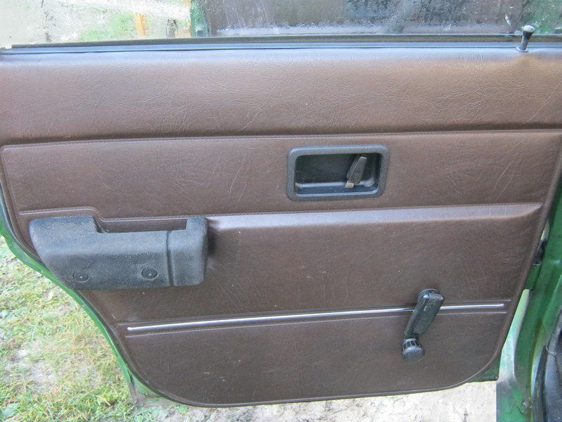

Еще всем известна болячка всех старых машин - хрупкий пластик. Так вот у меня оба кармана в передних дверях были с трещинами, полечил их. А потом и центральную консоль. Кстати, появилась идея обтянуть дверные ручки кожей. Сам каучук от старости уже не имеет внешнего вида, но вполне целый. Думаю, долгими зимними вечерами займусь.

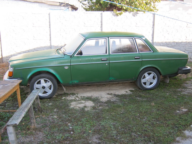

Сообщение nikolajs » Пн окт 13, 2014 8:47 am
Олег, передние ручки думаю не проблема обтянуть, а вот задние, я лично не представляю как это сделать. И пара утренних фоток. Нужно навес мастерить.... И служебная Авэшка.

Сообщение MOOSE » Пн окт 13, 2014 9:52 am
nikolajs писал(а):Олег, передние ручки думаю не проблема обтянуть, а вот задние, я лично не представляю как это сделать.
я думаю ручку проще обтянуть чем руль

Сообщение ivan@m » Пн окт 13, 2014 9:58 am
Джип)) и кстаиии вот черные карты куда новее и богачес мотрятся.
Re: 244 DLS grün
Сообщение nikolajs » Пн окт 13, 2014 10:02 am
Есть маненько. Зато не цепляю нигде :) У брата есть резина на 55 профиле, но думаю сильно ниже не станет.
