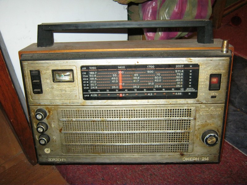

Еще один раритет! Такая техника никогда не умрет! Это наша история и гордость!
Спасибо дядьке моей жены. У него золотые руки, починил такую вещь! Как я жалею, что по незнанию и непониманию, в детстве разобрал дедовскую радиолу Riga.
Зато, теперь есть с чем выезжать на сходняк или пикник :)
Могу еще видос закинуть. Только не знаю как.
Таким я его нашел в сарае. Он не работал.
Так он выглядит после ремонта.
