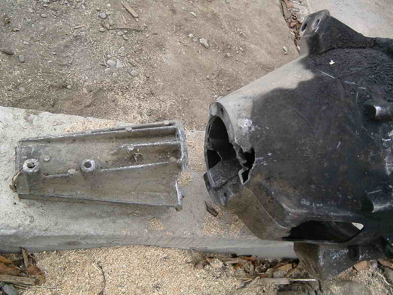

Сообщение Vladizlav » Вс ноя 09, 2014 8:44 pm
Да такая-же самая.
И в тоннель влезает
Вот такой
А вот что может быть при недостаточной соосности данного кардана
Так что сделать кардан -- не проблема. Выставить его -- вот главная задача.
Надеюсь я дал полный и изчерпывающий ответ ...

Считаю, что подвесной ставить не следует. Усложняет процесс изготовления и естественно процедуру балансировки. В идеале, можно поставить эластичную муфту и сзади, тем самым кардан будет в пределах оригинала, а по надежности практически не убиваемым. Или поставить сзади простую крестовину. А разрыв тонеля сцепления произошло вследствие неточной установки подвесного.
