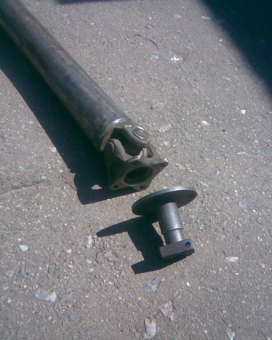

такая штучка, которая крепиться в старый кардан с помощью болтов
Или вилка с москвича?

Оба варианта плохие.
Во первых -- если не идеальная соосность, то без резинки будет вибрация, которая может привести к разрушению колокола или КПП (смотря куда повернут кардан.)
Второй вариант с крестовиной плох тем, что вес кардана увеличивается, а держать его некому. Хорошо бы добавить подвесной подшипник. Смотри вариант с Опелевским карданом. Но и здесь соосность важна.
Сайленты на родной кардан вроде должны были уже сделать. Не узнавал ?

Возвращаясь назад!!!!На обсуждения еще один вариант...

Сообщение спартак » Чт окт 23, 2014 8:50 pm
Что лучше это или предидущие варианты?

Да ты никак не угомонишся (как я пару лет назад) :drag:
Варить надо на токарном. Если сумеешь идеально сцентровать и сбалансовать узел -- лучше. Почему кардан выполнен из алюминия -- не задумывался ?
Только почему не хочешь купить новый сайлент из полиуретана ? Все таки ближе к идеалу.
