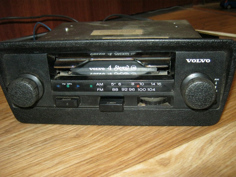

А может ее нет, потому, что я магнитофон отсоединил? Именно провод от него шел на массу слева внизу бороды. Или там отдельно провод? Кстати, майфун снял для профилактики. Почистил головку и проверил состояние пасиков. Производства 23 мая 77 года, все на Японских компонентах! Ну еще смазал ролики. Надеюсь, все заработает как новое :)
Кстати, провод массы на первом фото слева.
