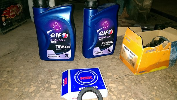

Сообщение Sergey 850)) » Сб ноя 01, 2014 6:19 pm
вот как на фото!
когда слил масло понил что оно хорошое! рас купил вот и заменил! разницы 0 :?
пробка слива
пробка залива
масло 1 л. 146 грн

Sergey 850)) писал(а):вот как на фото!
а у тебя все 2,1 уместились или осталось?

Сообщение Sergey 850)) » Чт ноя 06, 2014 11:25 am
влил 2л. нового и 300 грам старого, до уровня
