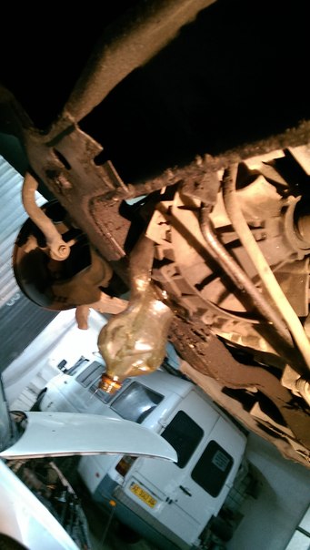

Сообщение Sergey 850)) » Сб ноя 01, 2014 6:19 pm
вот как на фото!
когда слил масло понил что оно хорошое! рас купил вот и заменил! разницы 0 :?
пробка слива
пробка залива
масло 1 л. 146 грн
Сообщения: 999

а у тебя все 2,1 уместились или осталось?
Саня_850
Сообщения: 224
Зарегистрирован: Вт янв 08, 2013 4:05 pm
Откуда: Донецк
Автомобиль: s70 t5
Re: как заменить масло в кпп на 850
Сообщение Sergey 850)) » Чт ноя 06, 2014 11:25 am
Саня_850 писал(а):
Sergey 850)) писал(а):вот как на фото!
влил 2л. нового и 300 грам старого, до уровня
